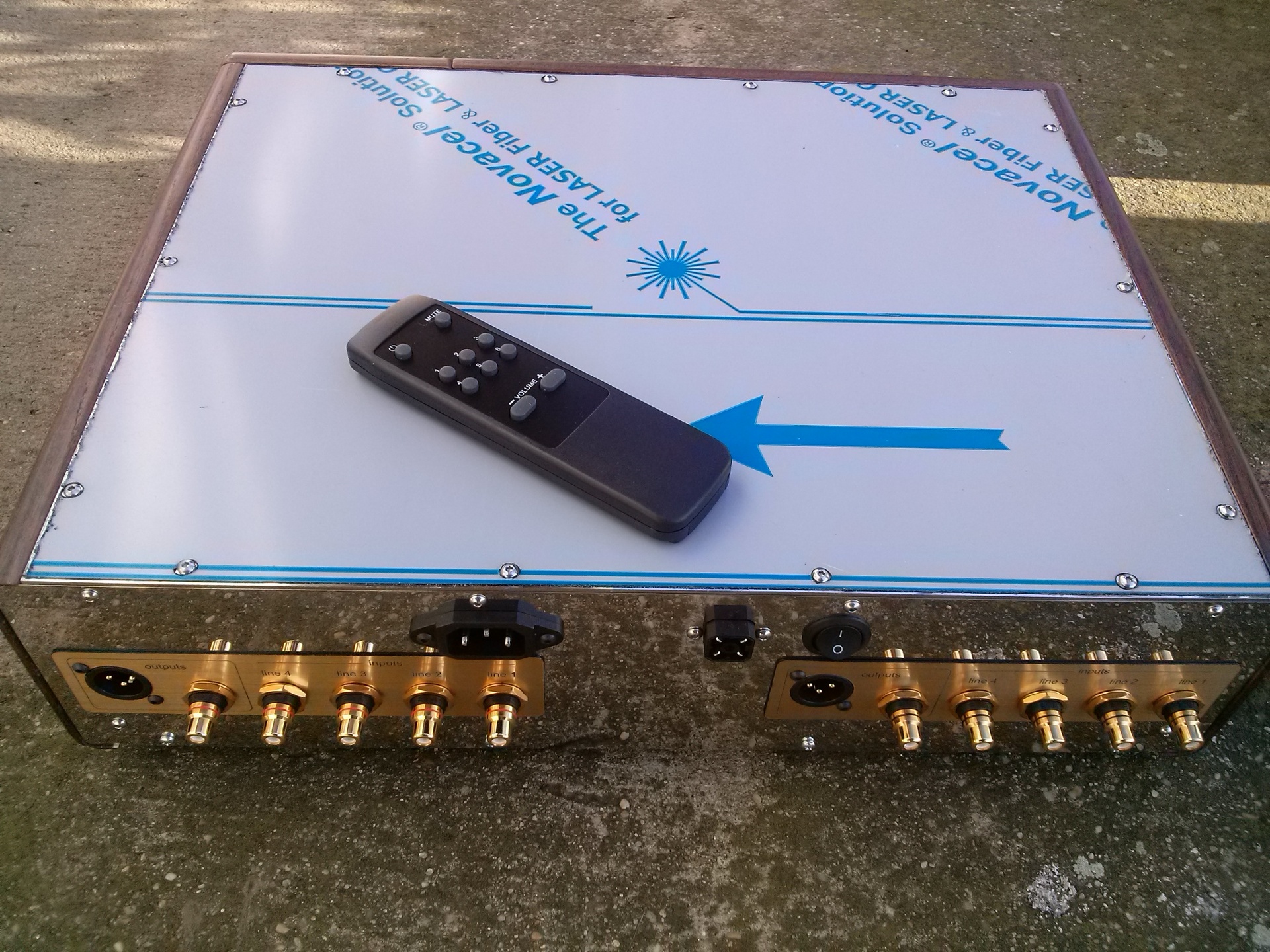

Ha mégis érdekelne valakit két fotó az erősítő jelenlegi állapotáról, itt megnézheti: Bővebben: Link

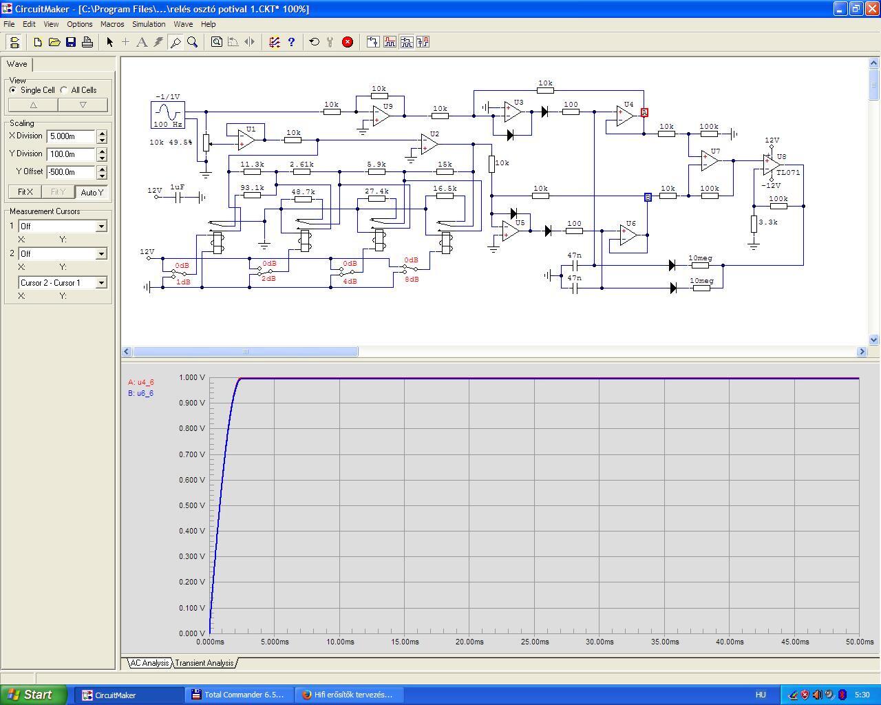

(#) Karesz 50 válasza tothbela hozzászólására (») Sze, 5:56 /
Az úgy nagyon egyszerű lenne ha mindent lehetne kapni amit csak kitalál az ember.
A vezérlő feszültséghez lineáris poti kellene, a hangerő szabályozáshoz logaritmikus.
Sokat kellene mechanikázni ahhoz, hogy ezek együtt fussanak. Egy sztereó potival kellene megoldani szerintem és inkább a vezérlés legyen bonyolultabb, az olcsóbb és egyszerűbb... lenne, de nem az : ) Jó két órája rajzolgatok "kockás" füzetbe, de nem jutottam semmire, csak bámulok magam elé.
Az lehet, hogy kell bele három egyforma bináris osztó, ahol a harmadik a jelszintet figyeli (összehasonlítja). De megint az a gond ami a múltkor is volt, hogy a bemeneti jelszint lehet 10V is és lehet mondjuk 1 mV is. 10V-nál 230 mV 0.2 dB, 1 mV-nál meg 23 uV. Egy különbségképző nem látja mikor kell kapcsolnia az osztót.... azt meg még kevésbé, hogy merre kapcsoljon.
Vagy megint túl bonyolultan gondolkozom.

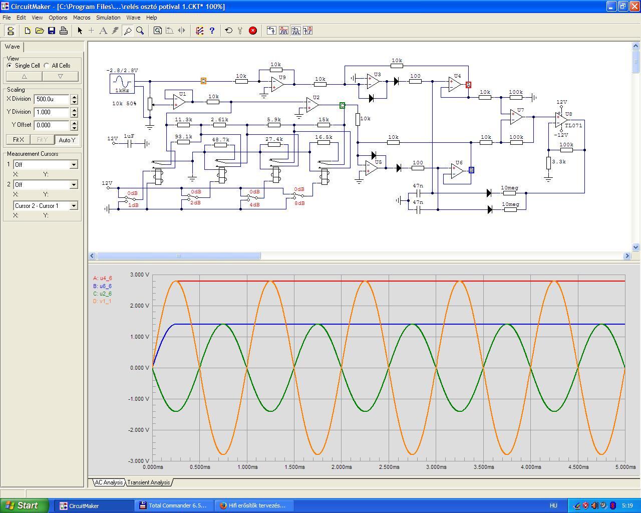

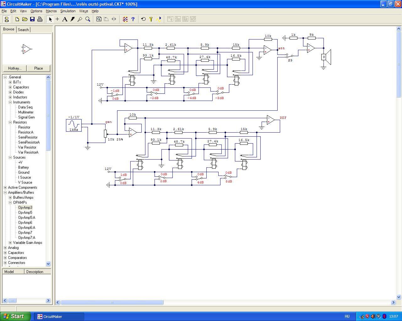

(#) Karesz 50 válasza Karesz 50 hozzászólására (») Sze, 13:35 /

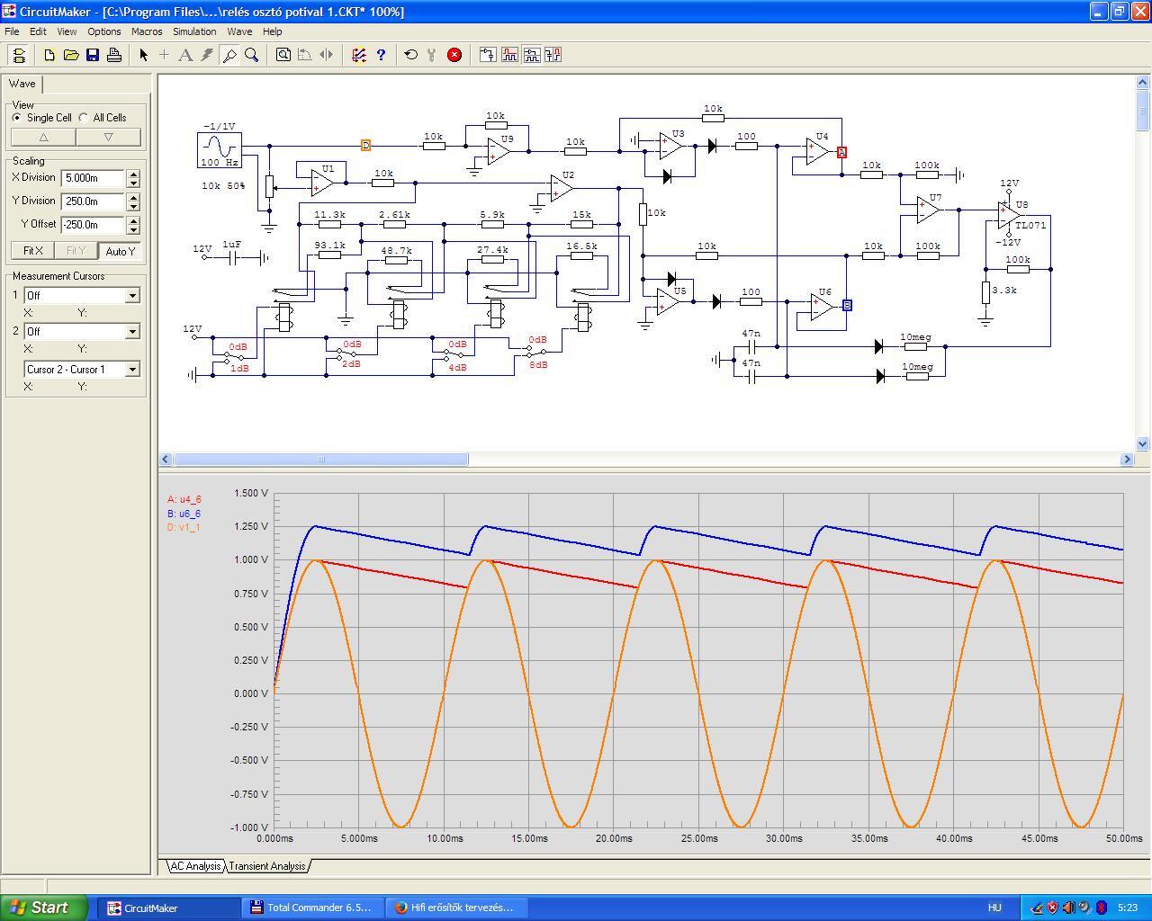

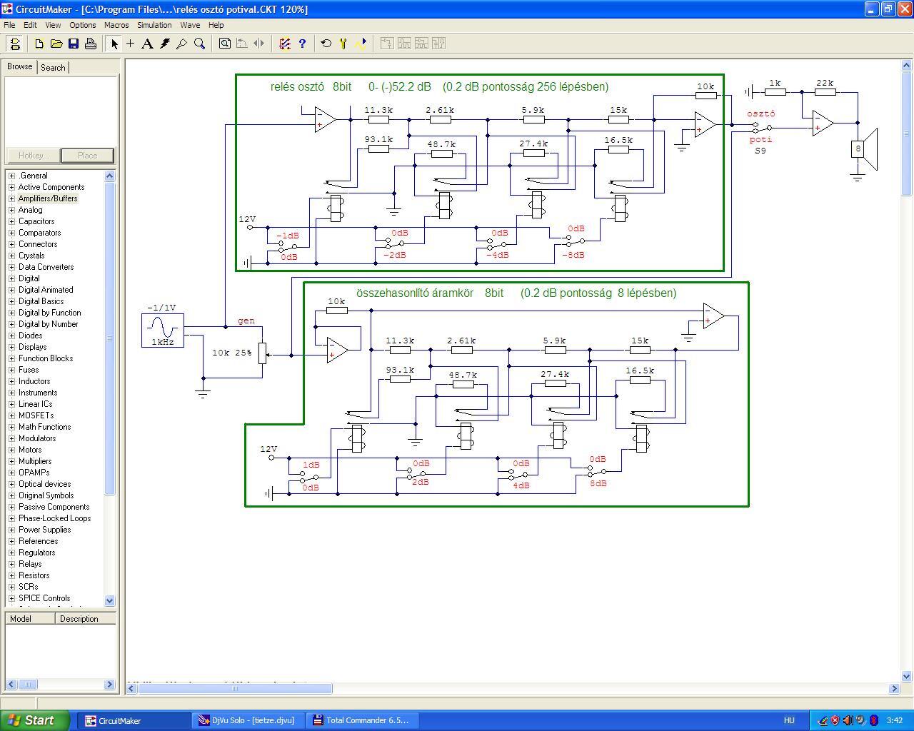

Az egyik "nehézséges" része szerintem megvan.
A felső osztó megy a végfok bemenetére. Ebből kettő kell mert sztereó.
Az alsó osztó nem oszt, hanem akkorát erősít amekkorát a felső oszt (tehát a vezérlése közös a három osztónak).
A potit ebben a példában letekerem -12 dB-es osztásra. Az alsó osztó addig variál (még nem tudom hogyan) amíg a kimeneti jele azonos szinten nem lesz a feszültség generátoréval. Ha megtalálta az azonos jelszintet, S9 átkapcsol a kimeneti osztóra.
Már csak az a vezérlés hiányzik ami eleget tesz a <, >, =, "nem tudom" feltételeknek.
A "nem tudom" helyett lehetne a 100kHz-es pilot jel... aztán amikor már tudja (ráállt a poti osztására) akkor a pilot jelet lekapcsolni... például. Vagy máshogy.
Nyilván ez a rajz csak példa. Lehet akárhány bit és akármekkora osztás.
A hozzászólás módosítva: Sze, 13:37
(#) tothbela válasza Karesz 50 hozzászólására (») Sze, 15:12 /
A pilot jel lekapcsolása nagyon jó gondolat.attól féltem, hogyha zene közben is maradna, torzításhoz vezetne. Mert amúgy ingyen van, no meg úgy sem halljuk, de azt írta valaki valahol, hogy a hasznos jel mellett minden idegen dolog káros. Ilyen lehet az pilot jel, de akár a tápon átszűrődő másik csatorna jele is.
Viszont ha csak a hangerő változtatás ideje alatt van jelen, azt ki lehet bírni. Meg az említett -40dB szint alatt,ahol csak a poti dolgozik, ott sincs szükség rá.
Nemsokára megnézem PC-n is.

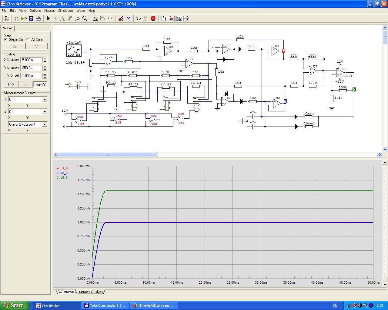

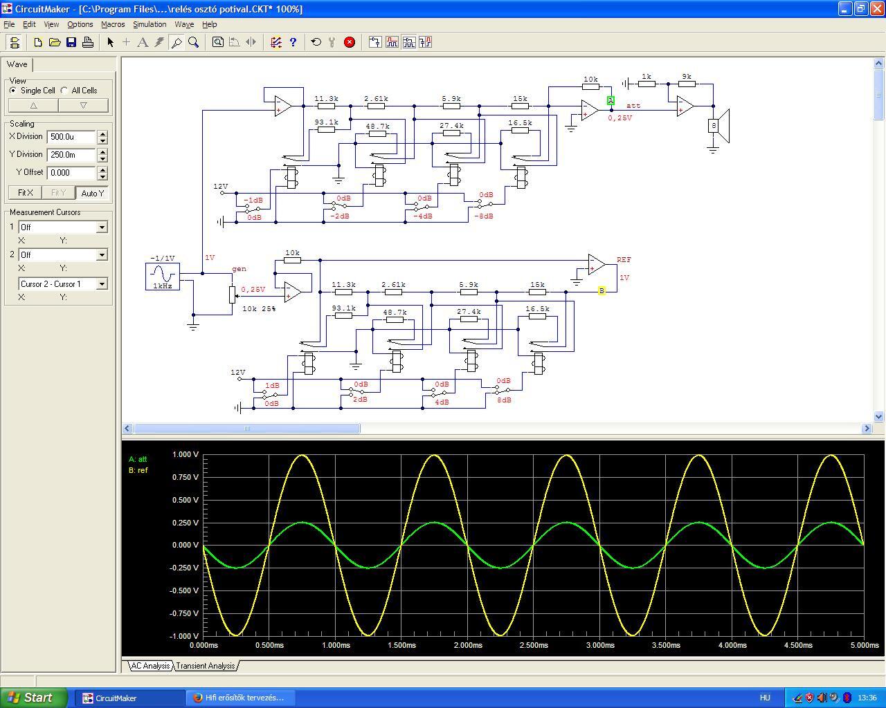

(#) tothbela válasza tothbela hozzászólására (») Sze, 15:28 /
Kezdem érteni. A negatív osztó vagy pilot erősítő (így hívom most), szinkronban kapcsol a sztereó bináris osztóval, ezért a pilot erősítő kimenetén mindig állandó a pilotjel szintje. Ezt próbálja tartani a le/fel számláló logika. A pilot erősítő esetében alkalmazható az a trükk, amit olcsó digitális hangerő szabályzó esetében használnak, vagyis a bit váltás alatt lehet némítani egy kicsit. A pilot jelnek nem gond, ha néhány ms időre lenémul, úgy is integrátor követi az egyenirányítót.

(#) Skori válasza tothbela hozzászólására (») Sze, 16:47 /
Nézegettem azt az osztó kalkulátort, és tud olyan osztót is méretezni, aminek a kimenő ellenállása fix. Ez esetben simán párhuzamosítható két osztó, és szétválasztáskor sem lenne szintugrás (ha nagyimpedanciás fokozat fogadja a jelet). Vagy lehet olyat is, hogy a két osztót összekapcsoló relék feszültséget nem, csak áramot kapcsolnak, és egy opamp fogadja a jelet.
Néhány relé megspórolása miatt nem bonyolítanám a vezérlést sem. 2db bináris osztóval biztosan lehet, nagy szintugrás nélkül szabályozni, és csak a relék számától függ, hogy mekkora lesz a felbontás, gyakorlatilag bármennyi lehet. Értem, hogy kis hangerőnél lehetne poti, de minek? Azért, hogy megspóroljunk néhány plusz lépcsőt az osztóból, közben meg bonyolódik a vezérlés?
A "létra forgatós" megoldásod is teljesen jó, de ehhez több relé kell. Próbáltam modellezni, hogy lin. osztót teszek opamp visszacsatolásába, hogy logaritmikusra hasonlítson a szabályzás, de elég sok lépcső kellene hozzá, hogy meglegyen a kellő átfogása. Ha ilyet akarnék csinálni (de egyelőre nem akakrok) akkor inkább maradnék a dupla bináris osztós megoldás mellett, kellően sok lépcsővel. MCU-val vezérlelve könnyedén megoldható olyasmi, hogy tekerésre nagyobbakat lépjen, de úgy, hogy a közbenső lépcsőket is bekapcsolja egy-egy pillanatra, (így egyenletesen növekszik, vagy csökken a hangerő) viszont ha valaki lassan tekeri, akkor lépkedhetne a legfinomabb felbontással is.

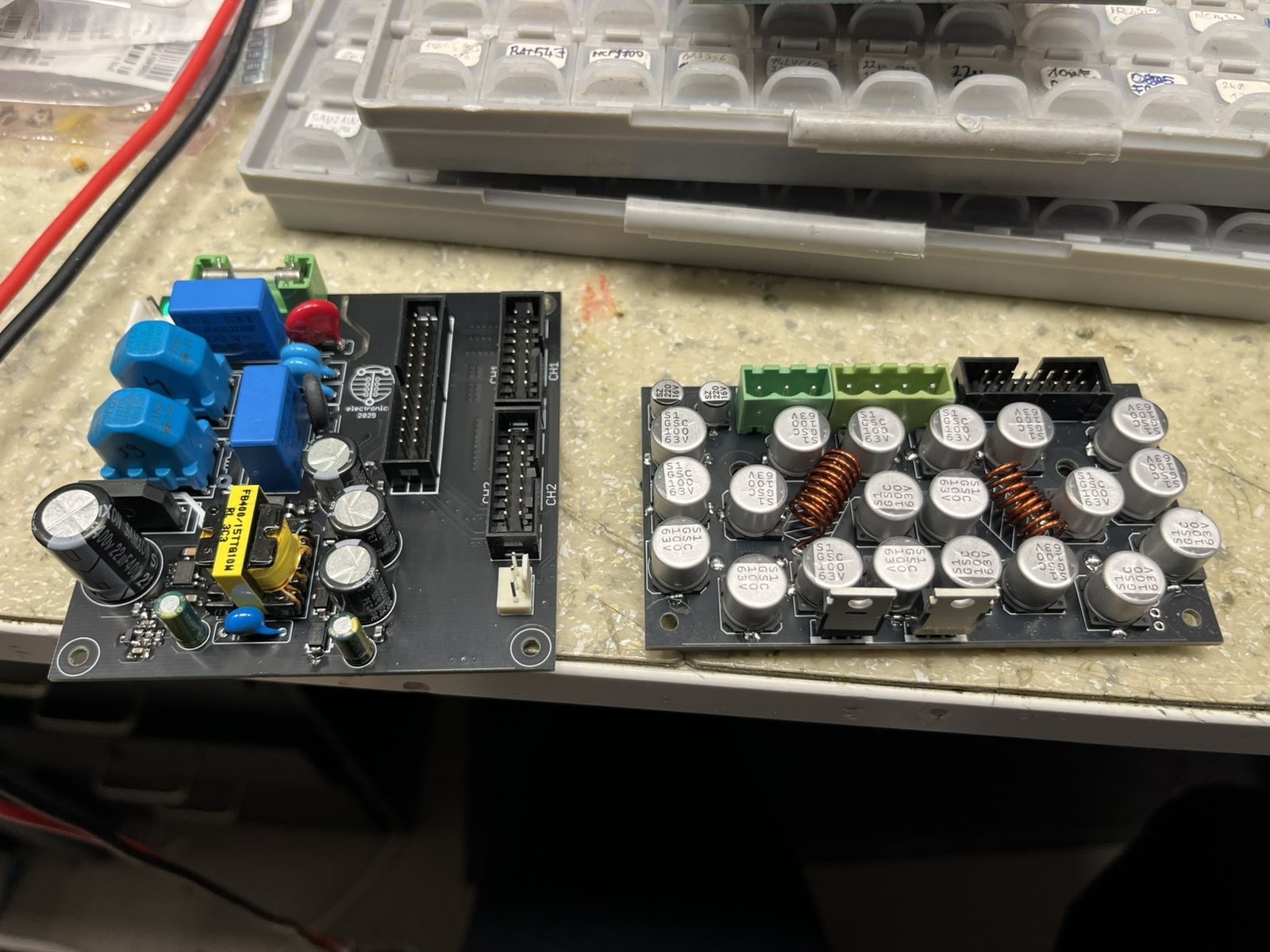

Ez kissé bonyolultabb lett, mint a prototípus, milyen funkciók kerültek rá még. A bemenetet kívül mi célt szolgál a 16-os IDC csatlakozó? Esetleg DAC vagy MCU is került rá (jobb szélén az ST)?
A 4 réteg teljes felületen 2 táp + 1 GND + 1 signal kiosztásban van?
Múltkor szóba került a teleföld kérdése, valahogy így képzelem ennek a korrekt megoldását.
A 20 db kondi gondolom a tápszűrést szolgálja a kimenő tranzisztorokhoz legközelebb, ez remek, nagyon hiányzik nekem a legtöbb home made erősítő áramkörről, tisztelet a kivételnek. Legtöbb helyen 1 rétegű NYÁK-ot látok, a hatalmas pufferek meg legalább 20 cm vezetékezésre vannak.

Tudom, nem tőlem kérdezted, de válaszolok.
Az idc csatlakozón lehet hozzáilleszteni a DSP-mhez az erősítőt. Ezen kapja meg a +/-15V-ot, a szimmetrikus audio jelet, a mute vezérlést. A végfok visszajelzi az áram és fesz limitálást is, sőt UART-on küldi a mért információkat is akár.
Egy STM full egyszerű proci került rá, ő csinálja a komplett vezérlést és védelmi megoldásokat.
A 4 réteg úgy épül fel, hogy a felső a GND, alatta a tápok, alatta a másik Gnd, legalul meg szintén jel vezetékek vannak.
A 20 db kondi igen, a tápot szűri.

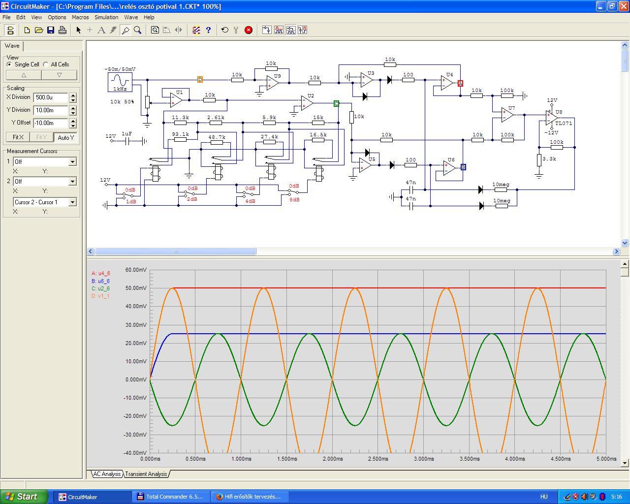

(#) Karesz 50 válasza Skori hozzászólására (») Csü, 4:07 /
Ugye érzed, hogy előbb a működését kell kitalálni, mert amíg ez nincs meg addig nincs mit beleprogramoznod az MCU-ba (vagy akármibe)?
Másrészt meg... erre az áramkörre nekem nincs szükségem, csak szórakozásból csinálom.

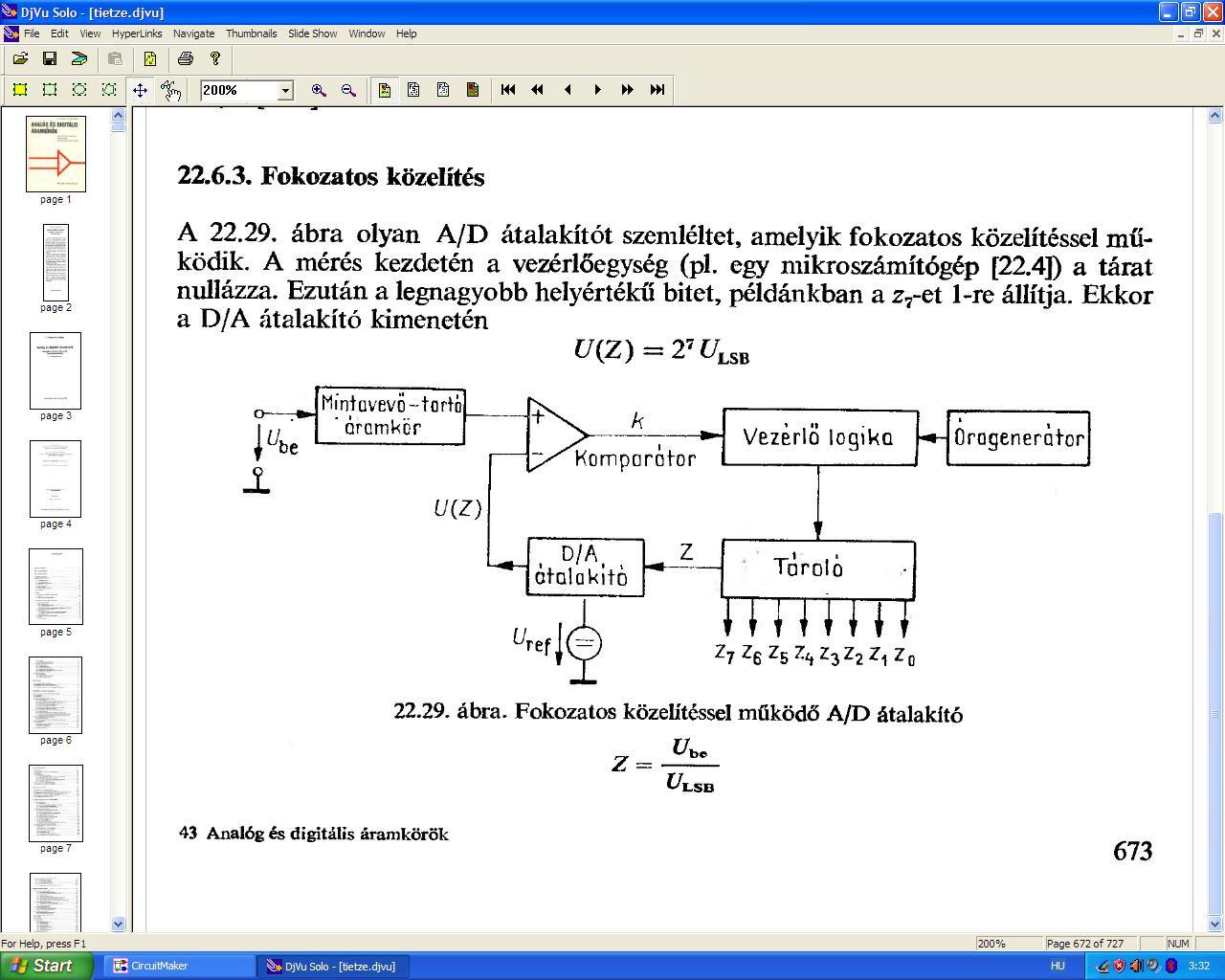

(#) Karesz 50 válasza tothbela hozzászólására (») Csü, 4:32 /
Nem kell pilotjel.
Úgy fog indulni (bekapcsoláskor), hogy az osztó legnagyobb osztáson van (-51.2 dB-en) és a poti állítja be a hangerőt (azon keresztül szólal meg az első időpillanatban).
Amint megfelelő erősségű (egy előre meghatározott amplitúdójú) zenei jelet "lát" az összehasonlító áramkör, a poti leosztásával azonos osztásra "tekeri" az AD konvertert és ezzel együtt a kimeneti osztót.
Ehhez az kell, hogy a poti kevesebbet osszon -50 dB-nél (tehát viszonylag hangosan szóljon... legyen legalább 50 mV a poti kimenetén... most csak mondtam egy számot).
A Titze-Schenk könyv leírja a fokozatos közelítés elvén működő AD konvertert. De nekünk nem kell folyamatosan konvertálgatnia, csak akkor ha a poti megmozdul, illetve bekapcsolás után az első megszólaláskor. Ha hibát lát, utána állít. Még nem mindent tudok, de halad a dolog.
Ennek az ADC-nek nagy előnye, hogy 8 lépésben rááll a poti osztására, tehát villámgyorsan.
Még egyszer az alapelv. Még neki fogok futni néhányszor, mert hát ez ilyen...

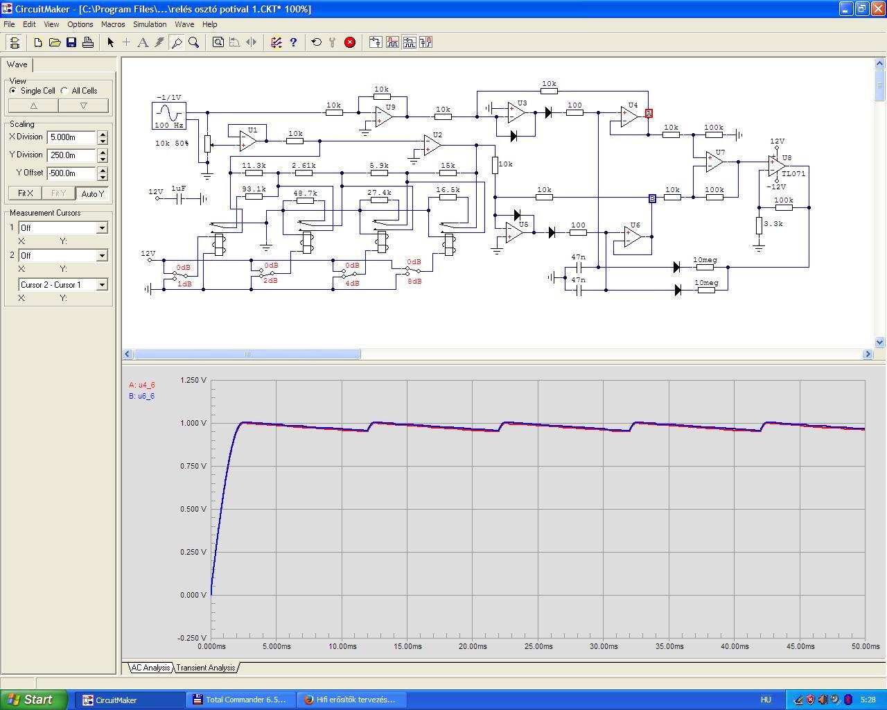

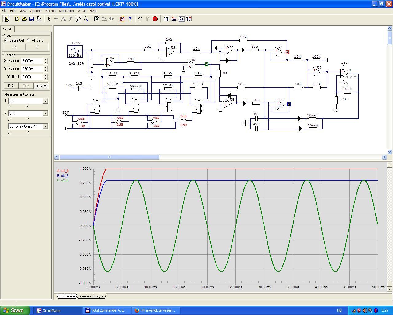

(#) Karesz 50 válasza tothbela hozzászólására (») Csü, 6:26 /
Így gondoltam ki eddig és ez használhatónak tűnik.
AD0: Bekapcsoljuk az előerősítőt (vagy akármit... az osztó tápot kap). S9 relén keresztül alaphelyzetben a poti van a jelútban. Nincs bemeneti jel, U8 komparátor kimenetén 0V van.
AD1, AD2: Jelet kap az osztó. U3,U4 csúcsérték egyenirányító kimenetén megjelenik a bemeneti jel cúcsértéke. U5, U6 csúcsérték egyenirányító kimenetén a poti által leosztott jel (ebben a példában a bemeneti jel 50%-a. A komparátor átbillen pozitív tápra. A zenei jel csúcsértéke változni fog (egyre nagyobb lesz) de ez nem okoz mérési hibát, mert a két csúcsérték egyenirányító kimenetén az arányok megmaradnak.
Amint a komparátor átbillent, elkezdődik az összehasonlítás. (Beindul egy oszcillátor, ami még nincs a rajzon.)
AD3: Bekapcsol a legnagyobb helyértékű bit. A 8 dB több mint a 6 dB. A komparátor átbillen negatív tápra. Ezt a bitet nem tárolja el.
AD4: Bekapcsol a 4 bites osztó. A komparátor visszabillen pozitív tápra. A 4 bitet eltárolja. És így tovább... de majd 8 biten keresztül, ahol a legnagyobb helyértékű bit osztása 26.1 dB, a legkisebbé 0.2 dB.
AD5-nél látjuk, hogy téveszt (kvantálási hiba). A komparátor negatív tápra billent át és így a 2 dB-es osztót nem tárolja el. Ha kicsit lecsökkentem a poti osztását AD6: akkor már beáll az osztó 6 dB-re.
Ha a 8 bites téveszt, az 0.1-0.2 dB hangerő különbséget okoz, tehát nincs jelentősége.
Még azt kell kitalálni, hogyan érzékelje azt ha zenehallgatás közben állítunk a hangerőn.
Meg persze a tároló részét is ki kell még találni, de az most is valószínűleg a jól bevált 4029-es lesz (aztán majd Skori - vagy valaki más - az egészet jól meg MCU-zzza... ha akarja).

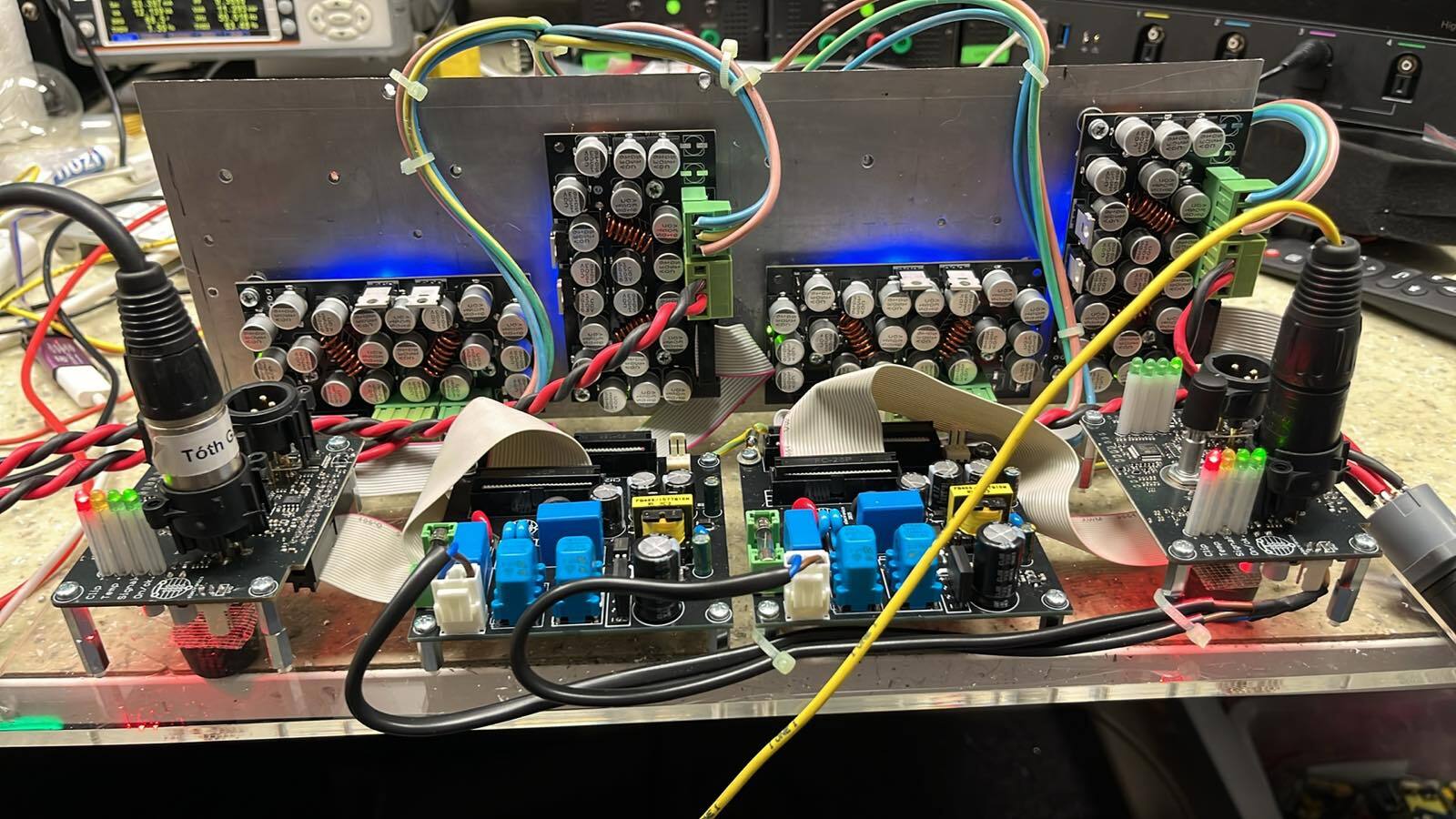

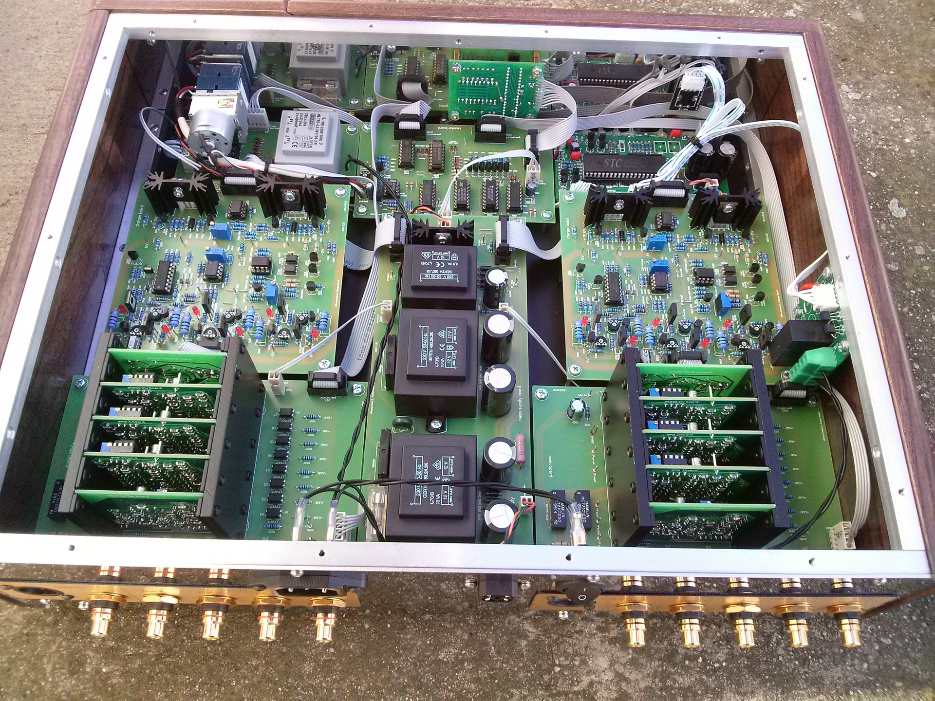

Elkészült a meghallgatásra szánt prototípus erősítő.
A mérési eredmények gyakorlatilag hibátlanok lettek, és most végre megvolt a meghallgatás is.
A lényeg: hangban pontosan azt hozza, amit a mérések alapján vártam.
A magasak letisztultabbak, a sziszegés gyakorlatilag eltűnt (amit kifejezetten utálok). A térábrázolás pedig látványosan javult.
Nem akartam csak a saját véleményemre hagyatkozni, ezért több embert is megkértem a meghallgatásra — a visszajelzések egybehangzóak.
Külön köszönet Skorinak, aki megálmodta az erősítő alapelveit és Tinában megvalósította! (Na és persze végig ott volt a felélesztésnél és hibakereséseknél is!)
A “deszkamodellről” készült fotón már az a verzió látható, ahol két DSP vezérli a két oldalt: sztereó aktív kétút, összesen így négy csatornát kellett építeni és éleszteni a teszthez. Küzépen a DSP-k és az erősítők AUX tápjai láthatóak.
Az erősítőket két toroid táplálja. A mély-közép az 2*30Vac 160W-os toroid, a magas út erősítőit pedig 2*24Vac (beag trafó) látja el árammal. A végleges verzióban 2*35V és 2*25V-os tekercseket szeretnék tekertetni.
Érdekesség még az is, hogy ez az egész deszka-erősítő 17W-ot fogyaszt. Gyakorlatilag egy csatorna erősítő kb 1,1W-al elketyeg.

(#) Skori válasza tothtechnika2 hozzászólására (») 0:31 /
Nem inkább 70V AC és 50V AC szekunderek kellenek (vagy kell a közepe is)?
Az alacsony nyugalmi teljesítményfelvételt megemlíthetjük, hogy a mindössze 10mA nyugalmi áramnak köszönhető.
(#) tothtechnika2 válasza Skori hozzászólására (») 0:46 /
De, igen, igazad van.
