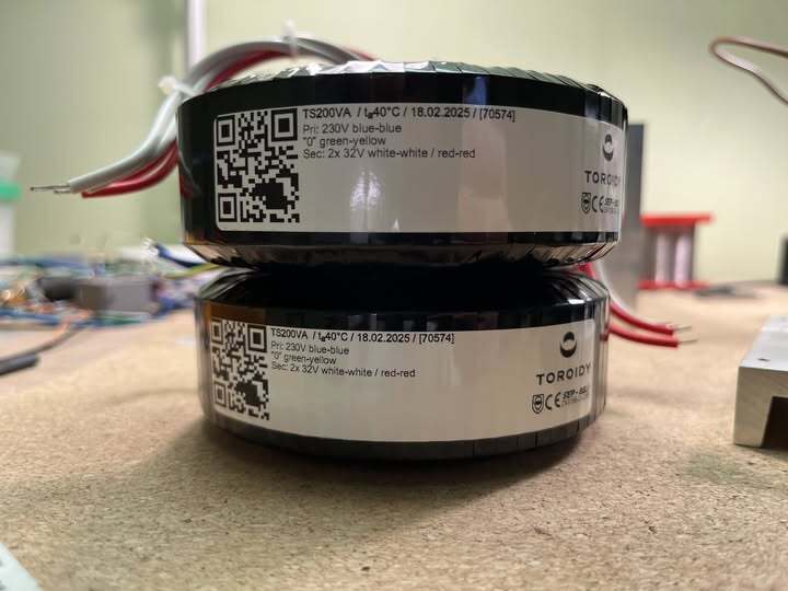

(#) mcc válasza tothbela hozzászólására (») 11:53 /
Én a Toroidy-től vettem. Kisebb vagyon, de olyan masszív a kivitel, hogy falat lehetne bontani vele...

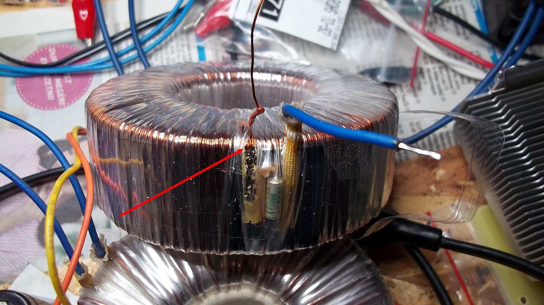

(#) Ge Lee válasza tothbela hozzászólására (») 12:22 /
Sok vagy nem sok belőle, a magam részéről lezárom egy képpel, ez éppen egy gyöngyös-i termék, így nézett ki ahogy leszedtem róla a szekundereket. Kilátszik a szigetelés alól a primer. Ilyenkor ugye felmerül az emberben a kérdés, hogy milyen munka folyhat ott, ahol ez ilyen lesz, és ahol ezt senki nem veszi észre?
De olyanok is voltak régebben, nem tudom melyik gyártónál, hogy a primer huzal kezdetét nem védőköpenyben hozták ki, hanem csak simán a huzal jött ki a menetek között, lett is belőle menetzárlat.
Na ezek az örök élet + 1 nap ugye?
