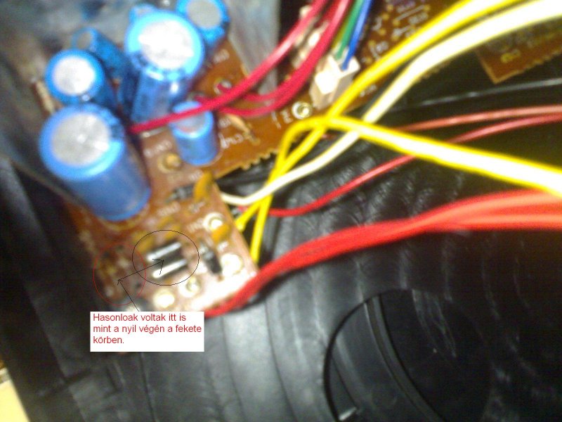

(#) koga2 hozzászólása Máj 13, 2010 /
Üdv mindenkinek hifi téren kezdő vagyok de mivel érdekel na meg már javítottam kazetásmagnót meg ilyeneket gondoltam megpróbálom ezt is még mielőtt szerelőre bíznám.
Na szóval van egy hifi a típusát nem tudom valami nagyon régi hifi de azt hiszem hogy RECOR tipuszám nincs ráírva. Az vele a gond hogy amikor bekapcsolom csak zúgnak a hangfalak és egy ki idő után szikrázó hangot kezd adni.
(Inkább nem írnám le mijen szagot ad mert az égett bakelitszag egyáltalán nem egy kellemes dolog).
Amikor szétkaptam semmi olyat nem láttam benne ami meg lenne égve az IC nem tudom hogy jó e mert látszólag semmi baja a mérőmet meg elvitte a mély láda.
(Tapasztalat ne mérjek sub IC-t vele)
Nem tudja valaki esetleg mi lehet a baja mert kéne.
Válaszokat előre is nagyon köszi.

(#) kadarist válasza koga2 hozzászólására (») Máj 14, 2010 /
A büdösség forrásánál van a hiba! Keresd meg a melegedő alkatrészt.

(#) koga2 válasza koga2 hozzászólására (») Máj 15, 2010 /
Hurrá aszthiszem megvan mi szikrázik!
Holnap töltök fel képet ráadásul mindkettő egymás mellett lehet hogy ilyen mázlista is tok lenni.
(a szétnyílt alkatrész gondolom hibás alapon)
Na ennyit arról hogy képet küldök a kiforrasztás közben darabokra törtek így még a típusukat sem tudom ötlet hogy mivel lehetne helyettesíteni őket?
Az a baj hogy pont az AC in az árambemenetnél vannak a főpanelon.Valószínűleg először ezek kapnak áramot a visszafelé bekötött 12v feszültség csinálhatta ezt?
(#) KTobi válasza koga2 hozzászólására (») Máj 15, 2010 /
Tegyél fel képet, arról ami megmaradt, a darabokról, meg a panelról, a helyéről. Ha szerencséd van, akkor a panelon írja, ha nem, akkor az elejét vissza kell rajzolni.

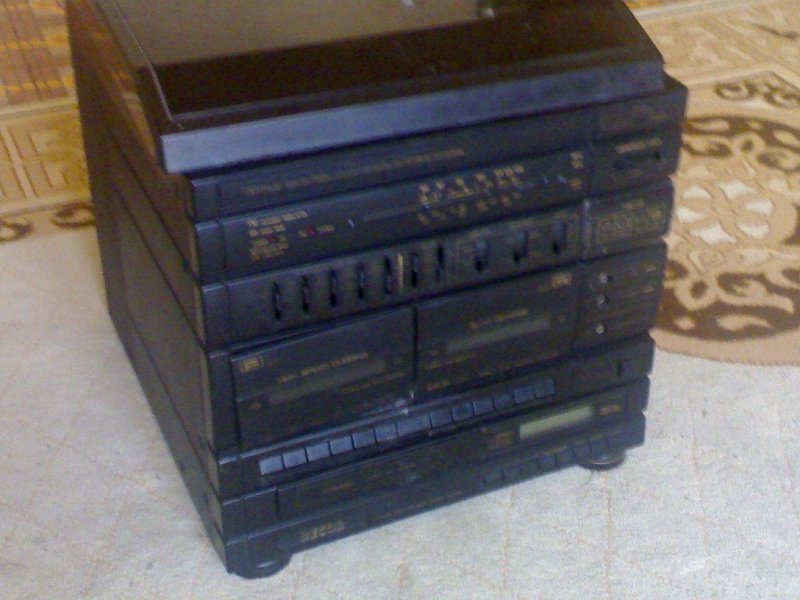

(#) koga2 válasza koga2 hozzászólására (») Máj 17, 2010 /
Itt vannak a képek kicsit rossz minőségűek a feliratok nem látszanak amint lesz időm azokat is felírom estére talán fent lesznek.
A hifiről is raktam fel képet talán valaki felismeri.
(#) pinkova válasza koga2 hozzászólására (») Máj 17, 2010 /
Gratula a "szuper" képekhez! Kicsit messzebbről többet érne, de nagy eséllyel 1N 4007-es diódák sültek szét. Valószínű más is van ott, nem véletlenül történt velük ez a kis incidens.
