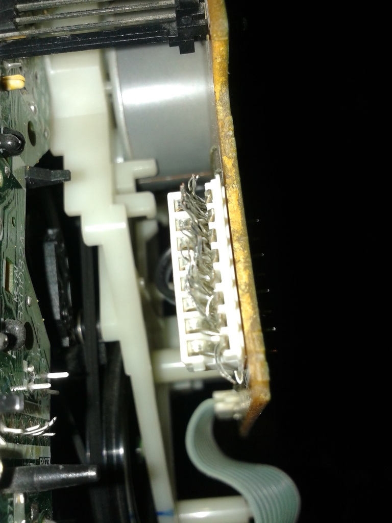

Elnézést kérek! Nem akartam félrevezetni senkit, csak annyira nem vagyok jártas a témában, mert eddig még nem csináltam ilyeneket, ez az első. Akkor ha azt a szürke kábelt fordítva raktam vissza, az nem okozott benne maradandó kárt?
Reggel én idáig jutottam vele, a benne maradt rövideket nem tudom semmivel kiszedni szerintem odavannak forrasztva. Ezt a blankolást is késsel csináltam annyira nincs itthon semmi. Kb. 7 mm hosszúak a valóságban a csupasz szálak.
Ezt így mondhatjuk megfelelőnek
Próbáltam kihúzni, de beleszakad tőből. Nincsenek azok odaforrasztva?
![]() Felülnézetből így néz ki: A hozzászólás módosítva: Nov 9, 2013
Az a baj, hogy egyben van. A tetejét már lehúztam korábban. Valami ehhez hasonló:
Itt A hozzászólás módosítva: Nov 9, 2013
Bezzeg kitörni meg kitörik könnyen a kábel..
Na tűvel sikerült kihúzni finoman mindegyiket. Szinte kiestek a helyükről. Már csak amiatt parázok, hogy nem tudom beledugni rendesen az ép szálakat. A hozzászólás módosítva: Nov 9, 2013
Behelyezni hogy helyezzem bele ha kiszedni is nehéz volt?
Sok kis apró vezeték csak fel van tekerve. Benne van a pakliban, hogy nem a helyükre mennek, vagy összegubancolódnak/szétbomolnak A hozzászólás módosítva: Nov 9, 2013
Visszadugtam, de megint F61-el szivat...
Szélső kettő bele se ment... csak görbült elfele, meg szétbomlott... Ennek már végleg annyi A hozzászólás módosítva: Nov 9, 2013
Valami más megoldás nem létezik? Panel másik oldalán állnak kifelé lábak. 8 darab. Azokhoz nem lehet visszaforrasztani?
Elég jól látszik mind a 8. Vagy hogy érted, hogy megtalálom?
Esetleg a vezetékek végeit fel kellet volna ónozni, úgy nem bomlanának széjjel.
Amíg nem sikerül rendesen, biztosan érintkezve megoldani a problémát, addig ne is nagyon próbálgasd áram alá tenni, nehogy valami végleg elmenjen benne.
Ónozni nem tudom a kábeleket. Attól tartok, hogy már egy újabb blankolás nemigazán fér bele, mert már rövid lesz maga a kábel. Max így tudnám megcsinálni itthon házilag, de ha nem biztonságos a hifire nézve, akkor bele se kezdek:
Miért kellene újra blankolni? Nem tudod újra összesodorni és úgy leónozni?
Amúgy milyen hosszú az a kábel? Lehet érdemesebb lenne cserélni, ha már rövid lenne.
Ha tudok adni másikat, akkor ki tudod szedni a másik végét is, hogy kicserélhesd a kábelt?
Holnap megnézem pontosan a másik végét is, hogy milyen.
Ha jól látom, ez egy 8 eres szalagkábel. Cseréld ki 8 db közönséges vezetékre és kész!
Ebben az alkalmazásban csak annyi jelentősége volt a szalkábelnek, hogy az olcsót, még olcsóbbá tegyék...
Itthon van némi rézvezeték. Az is felhasználható rá? Összesodortam a végeit kemény mint a beton ez már biztos nem hajolna el
Egyébként az előbb sikerült kiügyeskednem biztostűvel a szálakat a csatiból ismét, igaz az egyiknél csak 3 szál maradt meg.
Amúgy ez a szalagkábel egész hosszában fel van ónozva... Nekem eddig mindig sikerült őket kihúzni és visszadugni is.

Na sikerült hosszabítanom a szalagkábelen. (Összesodrásos, szigetelőszalagos megoldás) A csatlakozóból könnyen kicsúsznak a kábelek, pedig elvileg nem kellene könnyen kijönniük. Továbbra sem lehet bekapcsolni a hifit F61 hiba miatt.
Mikor működnie kellene valamelyik motornak benne, akkor kapcsol le F61-el.
Akkor elfüstölt az a tranyó vagy szabályzó ami a motort vezérli. A motorban is elmehetett a szabályzó. Látatlanba nem lehet megmondani.
Most az előbb jó volt. Bekapcsolásnál hallottam a kazetta motorját, de a CD visszajelző led nem világított és ha bármi CD lejátszóval kapcsolatost csinálok rögtön F61.
Vagy kh, vagy valahol valami összeér aminek nem kéne. Sajnos így, hogy nincs előttem nem tudok túl sok mindent mondani. Amikor nemrég ment, akkor volt hang mind a 2 csatornán az összes hangszórón?

Igen volt. Még fülhallgatón is. Mikor bekapcsoltam még önellenőrző motorhangot is hallottam amit a deck résznél lévő motor ad ki gondolom én. Rádió, illetve aux üzemel rendesen olyankor. CD visszajelző led nem, és ki se lehet nyitni a tálcát. Kikapcsolom, majd újra be és F61-et ír, vagy bekapcsol ugyan, de megmozdul a CD váltó, majd F61-el kikapcsol. Most már egy jó ideje kb 10-ből 11x F61-et ír. Ha lehúzom róla a szürke szalagkábelt, amit régebben megfordítva raktam be és elkezdett füstölni és úgy kapcsolom be olyankor is megy a rádió és az aux. CD-re megyek F61, de azonnal nem is lehet bekapcsolni olyankor, ha várok vagy 5 percet megint megy a rádió és az aux rész. A fekete szalagkábelt ami törött volt javítottam, így már érintkezik rendesen. Itt már más a gond tuti.
