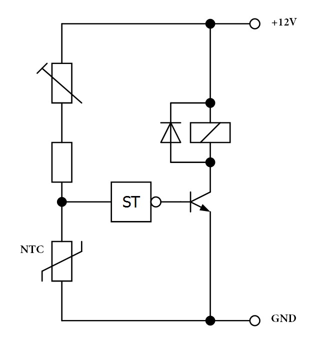

Az lenne a kérdésem,hogy szerintetek a mellékelt képen található kapcsolás működik-e 5V-ról,mert elvileg az a komparátor képes rá az adatlap szerint,és gondolom csak a relé miatt 12V-os az áramkör.Nekem csak egy 1A-os Tranzisztort kellene működtetni vele.Csak biztos szeretnék lenni benne.... A másik kérdésem az,hogy működhet-e NTC-ről is,vagy csak a KTY 81-110-es érzékelővel működhet? A válaszokat előre is köszönöm. Szép napot!
Megépítetted 5V-ra? Működik? Én is 6V-os trafóval szeretném megépíteni, meg hozzá való relével (ezek vannak itthon). Az oké, hogy a led elé 470ohm kell, de a feszültségosztókat hogy alakítottad át, ha egyáltalán kell? Köszi!

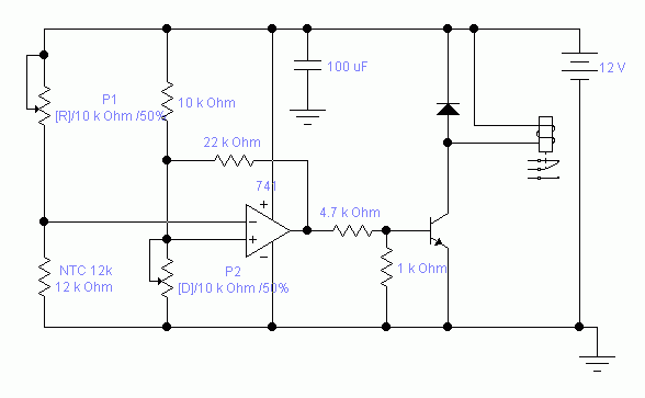

Szerintetek jó lesz ez? Csak még két kérdés: 1. A relének jó bármilyen 12V-os tekercsű 250V-ot elviselő kontaktusú? Úgy értem a 311-esben lévő tranzisztor miatt a tekercs ellenállása mekkora lehet min, max? Jó lehet egy hagyományos G2R tokozású? 2. Esetleg a KTY-10 helyett jók lehetnek ezek vagy egy sima PTC ellenállás? Viszont, ha PTC, akkor mekkora kellene? Köszi szépen a válaszokat! A hozzászólás módosítva: Ápr 13, 2013
Elvileg jó, csak arra figyelj, hogy a potmétereket, ne vidd a legkisseb ellenálás, végére. Pl.: a P1 ha a NTC felé viszed, akkor a tápot kapja, a NTC. Nem a legszerencsésebb eset. Ugyan ugy, a P2, ha a test felé viszed, akkor soha nem fog kapcsolni, mert a testnél lejjeb nem tudsz a NTC vel menni. És a ki/be kapcsolási különbséget is veszted. De alapnak jó. Csak le kell határolni a vagyis mindegyik potival sorba kell egy ellenállás. üdv. A hozzászólás módosítva: Ápr 14, 2013
Bocsánat barcsi15 nek cimeztem volna, csak elszürtam, és INOX 4 lett belőle a másikkal kapcsolatba. esetleg használj darliton a relé meghajtáshoz akkor majdnem mindegy a tekercs ellenállása. Azt még jó lenne figyelni, hogy mekkora áramot akarsz, a relén érinkezőjén áthajtani. Szerintem sürű kapcsolgatásnak lesz kitéve én javasolnám, a szilárdtest relét. Akkor a LM311 tranzisztora biztos elég. üdv. A hozzászólás módosítva: Ápr 14, 2013

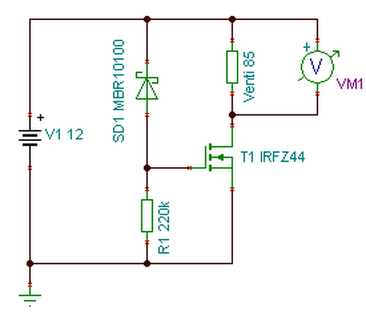

Ezzel a kapcsolással szeretnék egy relét kapcsolgatni. 12VDC mekkora áramú relét válasszak hogy be bírja húzni?
Mindegy milyet választasz, mert ezzel a kapcsolással nem fog működni. Mit szeretnél pontosan csinálni?
