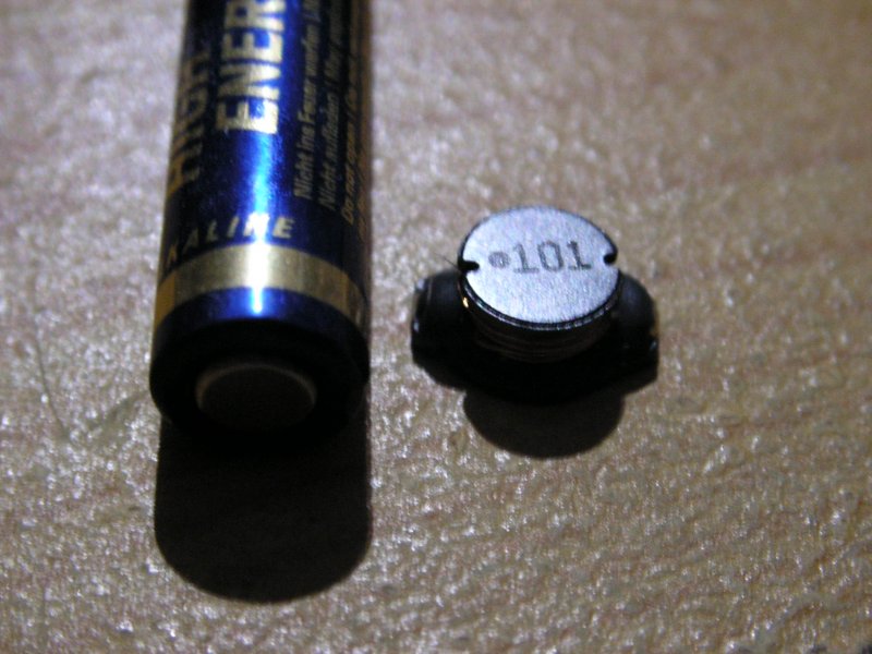

Találtam smd induktivitást itthon, bár ez csak 100uH-s, de ennek kb 0ohm az ellenállása, nem sokat mér a műszer.Van melóhelyen ilyenből 330uH, ami nekem kell, csak én gondoltam veszek újat boltban
Mennyire számít a pontos érték?

Sajna ez a tipus fix frekivel dolgozik,igy nem lenne baj a pontos érték. Ha túlzottan kicsi,fennáll a veszélye a nagy áramok ialakulásának,mert nem tudja annyira visszaszabályozni a kitöltést.
Szentigaz-elirtam.
Ilyet tegyél bele,ne smd-t
Az smd-vel az a baj,hogy kicsi a magmérete,és telitésbe megy idő előtt.
Értem. Nagy áramu tekercsekkel próbálkozzál. Menj át a lomexre például, és nézd végig a tekercseket. Sokféle lesz ugyan arra az értékre, az áram viszont (drót méret) nagyon nem mindegy. A nagyobbat kell választani, ha van hely, hogy minél kevesebb legyen az ohmos összetevő. Más értékkel is megpróbálhatod, de előtte bújd át az adatlapját rendesen! A múltkor néztem ezeket, nekem is kell egy 0,5A-os. Emlékszem, valamelyiken a végén említettek más értékeket is. Tudod, több méretben vannak. Az ON Semi (Philips) lapról szedd le őket, és nézd át. Találsz ott felhasználási segédleteket is szerintem, nézd át őket, aztán ollózz.

Ez még jó is lehet. Én azokra a 1206 tipusúakra gondoltam....
Azért képpel sokkal könnyebb.

Működik a kapcs-üzemű tápocska... Ráraktam az új tekercset. De lehet hogy előző induktivitással is menne, mert mintha a terheléssel most is gondok lettek volna... Lehet hogy előzőleg le sem volt terhelve normálisan.Tökéletesen meg van az 5V (4,95V), 1%-os ellenállással. Usb. Erről fog menni a két led is párhuzmosan, már csak a hűtést kell megadni neki. Éljen! Köszönök mindenkinek mindent! Esetleg még ötlet, kivánság?
Ha az új tekercs a 100 uH-s és "0..." ohmos, amiről képet raktál fel, akkor mehet is...

Ugyanaz a tipus, ugyanugy néz ki, csak 330uH.
