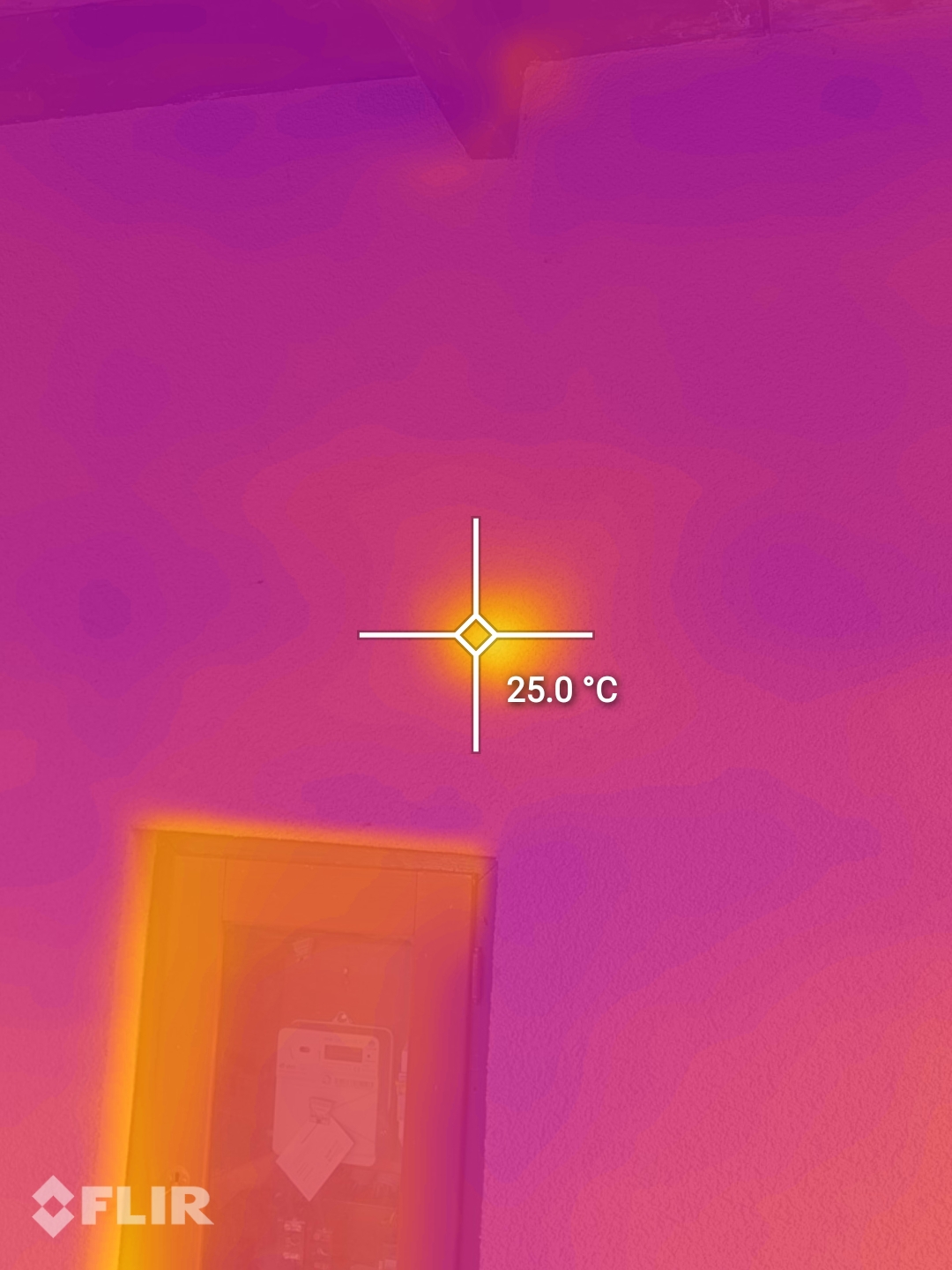

CAT S62 telefonomon van hőkamera, sokszor hasznos kis kellék tud lenni. Gipszkarton mögött lévő kábelt megfigyelni szerintem nehezebb dolog mint sima vakolat alatt. A kábel át kell hogy melegitse a vakolatot(elég ha csak egy kicsivel is) hogy meg tudd találni a kábelt mivel ez nem "átlát" a dolgokon hanem a dolgok felületéről sugárzott höt tudja megjeleníteni. Az alábbi képen egy érdekes szituban használtam, ismerösnél a szigetelés(hungarocell) mögé befészkeltek a darazsak, nyáron reggel amikor hüvös volt meg tudtam határozni a fészek pontos helyét, ezután már egyáltalán nem elektro ami következett.
. De így tudtam végig követni a hideg/meleg csöveket a falban, csak folyatni kellett kicsit a vizet.

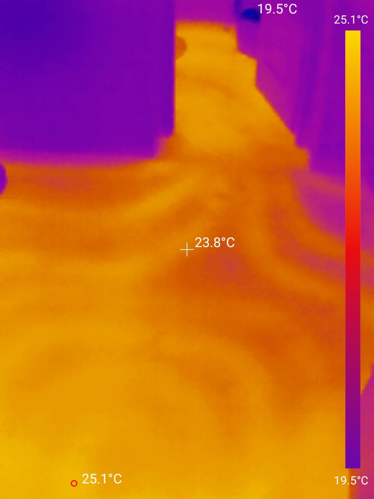

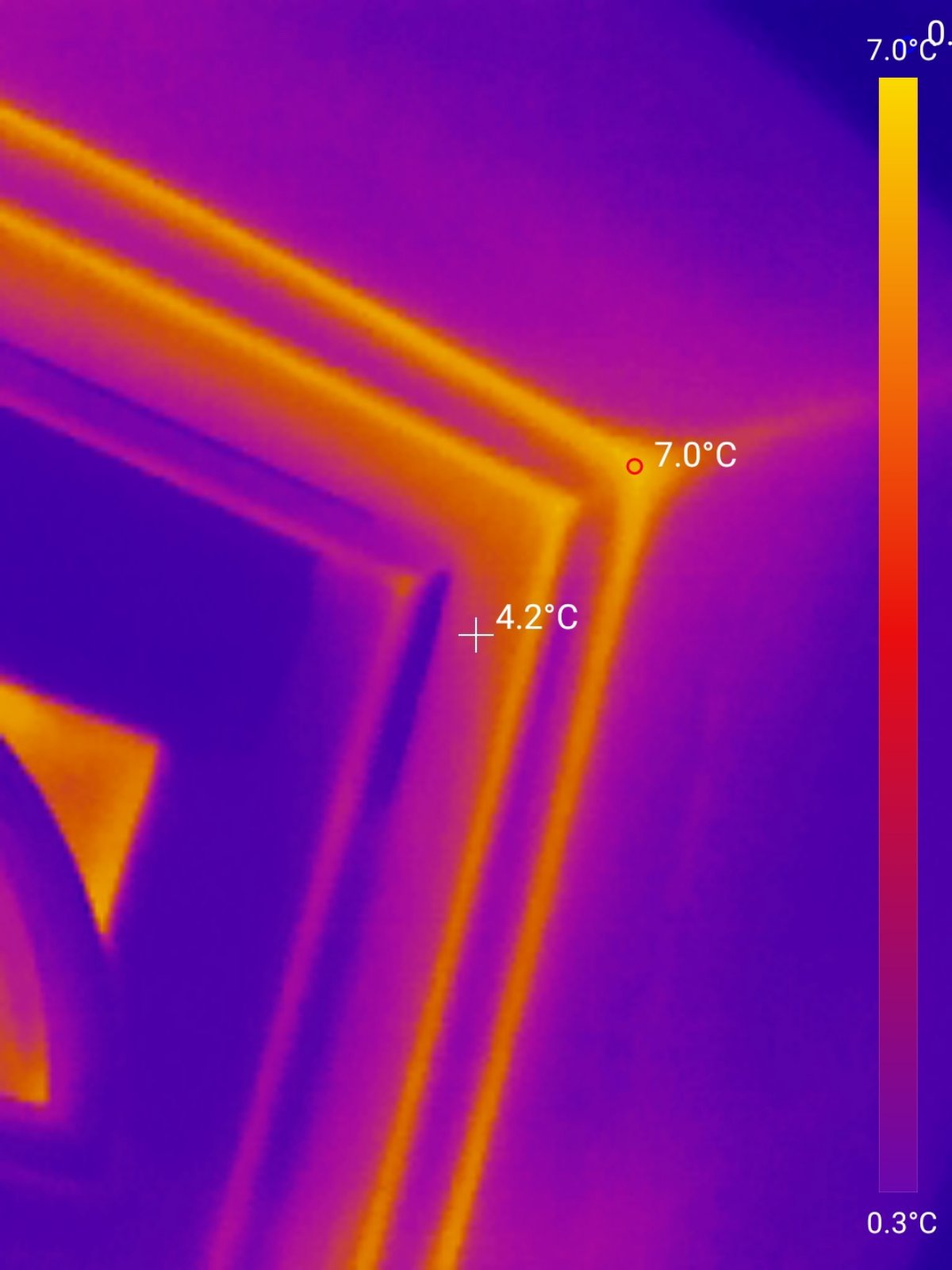

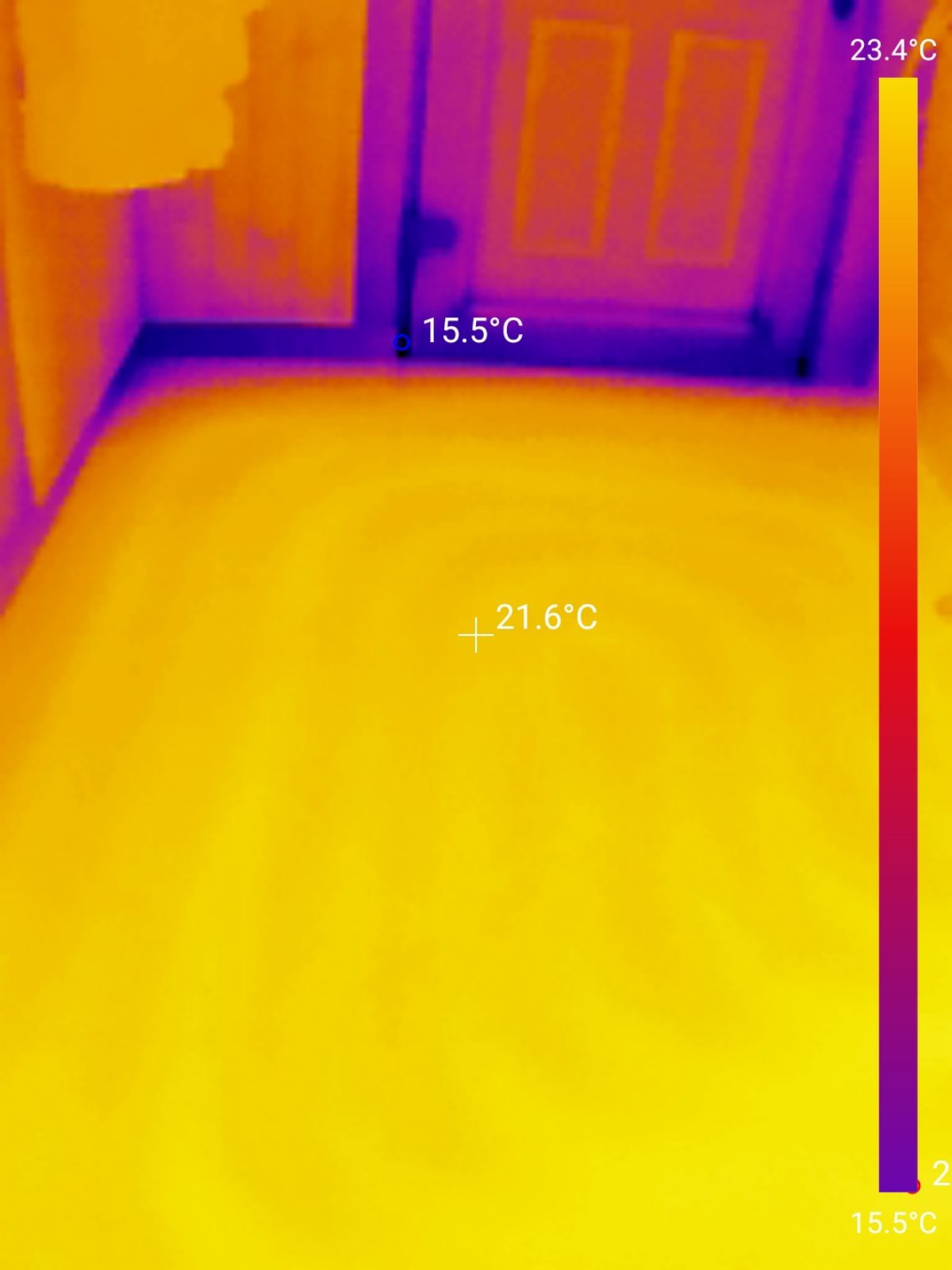

Megjött a TC001
leteszteltem és írok pár észrevételt róla: -Érzékenységébe nem csalódtam, sőt, nagyon meg vagyok elégedve, mellékeltem pár képet, tisztán kivehető a padlófűtés csőkígyója. -Ami nem nagyon tetszik, a hozzá tartozó szoftver, nem jegyzi meg a beállításokat, ill időnként lefagy, ami lehet, hogy a teló sara, úgy saccolom, eléggé megizzasztja a telefon processzorát. (xiaomi 11 lite) ahogy elnézem, már fölemelték az árát, bár eddig se értettem, mi a jóég kerül benne ennyibe?
