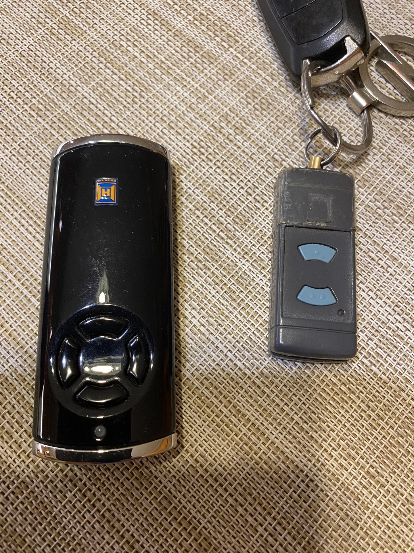

(#) klenósanyi válasza uniman hozzászólására (») Aug 14, 2025 /
Szia, RotaMatic. A vevő érzéketlen, a távokkal vezérlek másik kaput is, az kifogástalanul működik.
(#) uniman válasza klenósanyi hozzászólására (») Aug 15, 2025 /
Így már más! Ez 868 MHz-es. Létezik hozzá Hörmann külső egycsatornás vevőegység...igaz aranyáron.
Harmad/negyedáron az UNI1-868 vevővel meg lehetne próbálni. Hogy megmaradjanak az eredeti (minőségi) távok.
(#) klenósanyi válasza uniman hozzászólására (») Aug 15, 2025 /
Köszönöm, megpróbálom az UNI-t.
Ha nem BiSecur a táv, akkor működni fog... meg akár más 868 MHz-es távokkal is
(#) klenósanyi válasza uniman hozzászólására (») Aug 17, 2025 /
OK.- és honnan tudom, hogy az-e?
(#) uniman válasza klenósanyi hozzászólására (») Aug 18, 2025 /
A szürke kék nyomógombos (HSE2), az fix kódolású, nem BiSecur. De a másik lehet akár az is.
Azonban az is megtudja tanulni a fix kódot: Bővebben: Link
(#) klenósanyi válasza uniman hozzászólására (») Aug 18, 2025 /
Köszi, majd csak oszlik a homály a témában.
(#) Mumtaz válasza uniman hozzászólására (») Aug 28, 2025 /
Csak annyit fűznék hozzá, hogy a BS távosok a régi 868-as kóddal néhány univerzális vevővel csak közvetlen közelről működnek. Pár vevővel - köztük RX Multival is - ez volt a tapasztalat. Nem tudni, miért. A régi szürke kék gombos távosokkal teljesen jól működött, de BS távossal nem, hiába volt ugyanúgy visszaállítva a régi 868-as rendszerre.
Konkrétan UNI1-868-cal nem próbáltam még.
(#) klenósanyi válasza uniman hozzászólására (») Aug 31, 2025 /
Mégegyszer köszönöm, az UNI 1-868 mindkét távval rendesen működik.

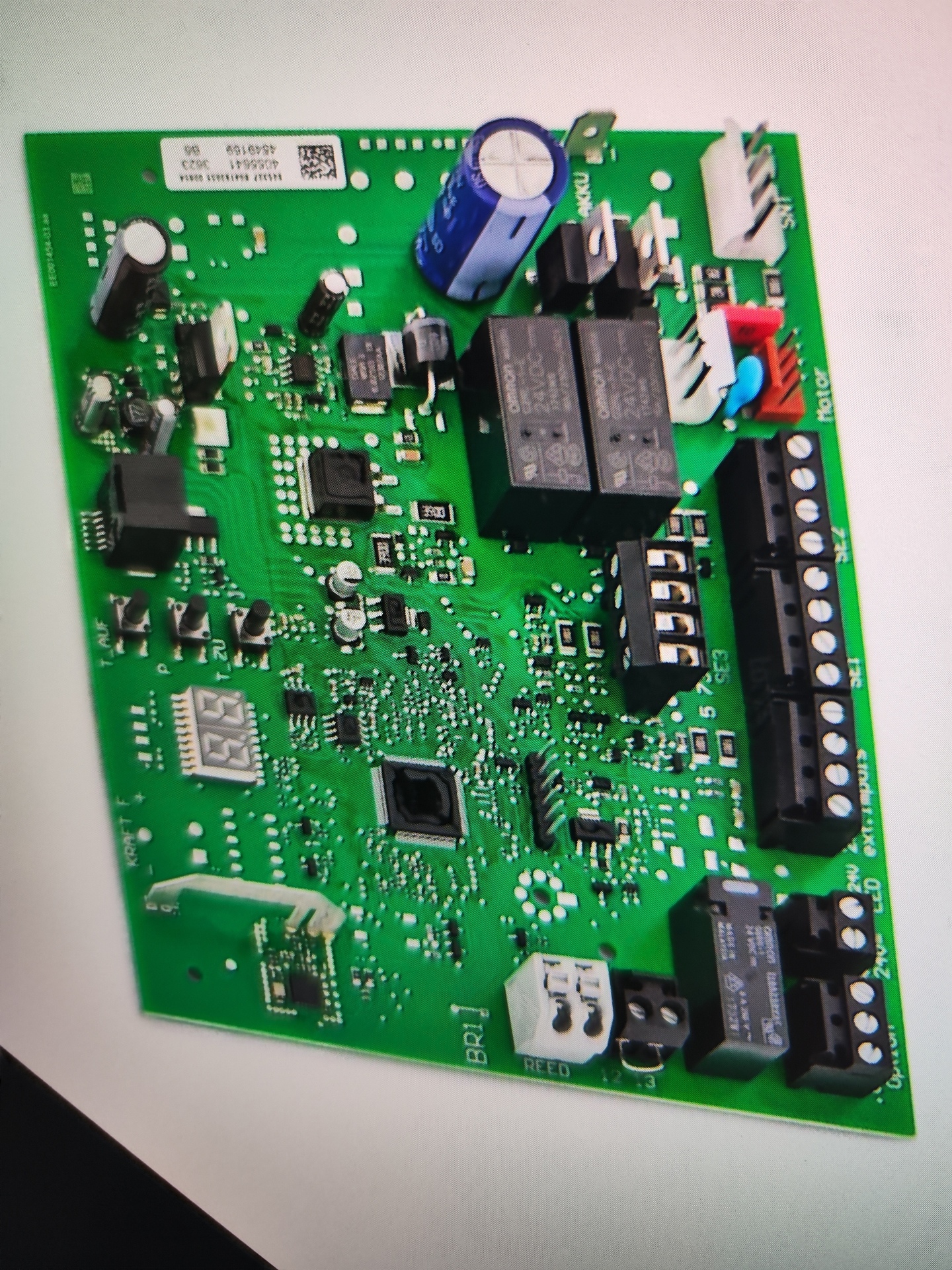

(#) Lucifer hozzászólása Dec 17, 2025 /
Lineamatic vezérlés erőkorlát hiba
Sziaszok,
került egy Lineamatic P 2 vezérlés aminek az a baja, hogy random leáll erőkorlát hibára.
Megkondiztam, gyanúsabb dolgokat (relék lábait, áram mérő sönt) átforrasztottam, motor kommutátort megcsiszolgattam, közöket kitakarítgattam.
Voltam kint megnézni a kapu kézzel mozgatva nem szorul. Próbáltam eléállni van amikor nekidőlve eltol van amikor éppen elég hozzáérni.
Próbáltam kézzel az 50-51-es menüben feltolni az erőkorlátot 10-re (max) de ez sem hozott semmilyen változást.
Nem találkozott véletlenül valaki hasonlóval?
A panel van lakkoz(gat)va pont az árammérős OPA-s rész le van.
Gondoltam felszedek mindent a söntös részen leoldom a lakkot és megpróbálom úgy, de jobb ötletem nincs most.

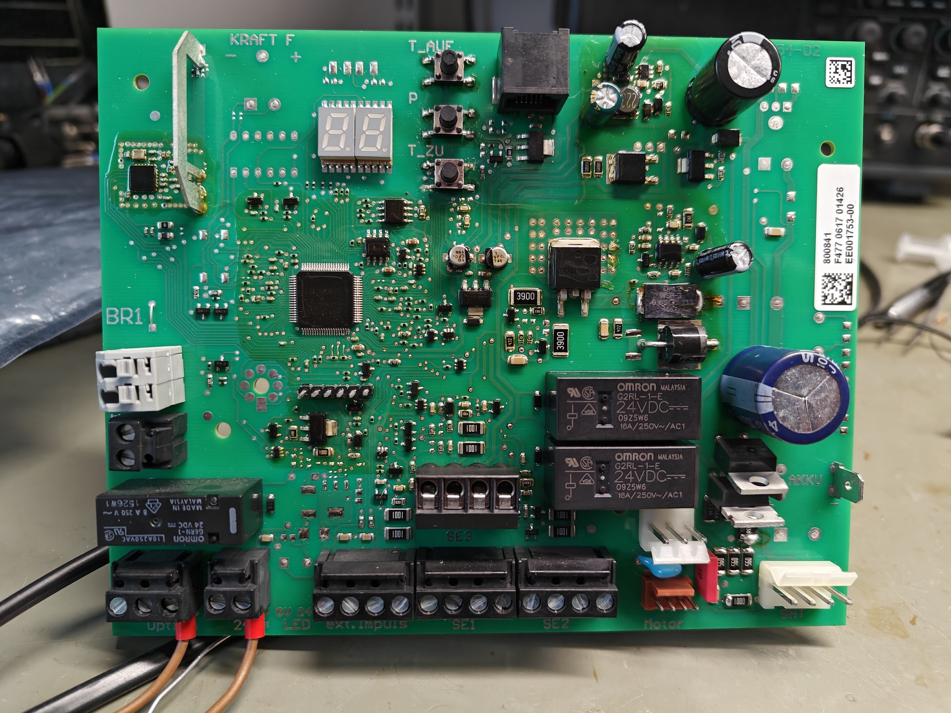

(#) Bömbölö hozzászólása Jan 6, 2026 /
Hörmann Rotamatic kétszárnyú kapumozgató erőhatárolás
Üdv, adott egy Rotamatic vezérlő 2011-ből. Az egyik motor folyamatosan erőhatárolás hibával megáll. A motor az orsóhajtás nélkül is megáll, tehát nem a kapu és nem is az orsó a probléma. A motor hajtóműve rendben van, szépen forog. Megcseréltem a két motor csatlakozóját a panelen, a hiba átköltözött a másik motorra. Tehát a motoron lévő elektronika, kábel hiba kizárva. Szerintem a panel nem érzékeli a motor fordulat jelét. A jelenségben az a fura, hogy általában hosszabb szünet után 1 teljes ciklust lefut a kapu, de a következő mozgatásnál már megáll. A panelen a piros led vagy 3-at, vagy 5-öt villog, függően attól, hogy melyik irányban áll meg. Van valakinek ötlete, hogy mit érdemes ellenőrizni? Köszönöm előre is.
