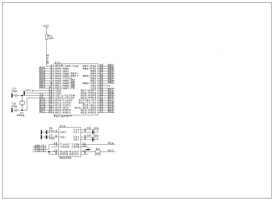

(#) dcsabi válasza hlaci59 hozzászólására (») Feb 7, 2008 /
Egyik egyszerü dolog, említetted pc-vel feldolgozni; erre nagyon egyszerüen a mikrokontroller bemenetére kötöd
a hőérzékelőket természetesen analóg port-hoz illesztve,
aztán az átfolyás-ról az adatot, ezt némi konverzió után, a mikrokontroller az UART-ra küldi, és a pc a csatolt, progival
pl 1 secundumonként lekérdezi. Az adatokat neked kell értelmezni tárolni a pc-n. A kontrollerre igy egyszerü a progi, kb fél óra 16f876 vagy 877. Persze kell tudni a beérkező jelek "tartományát"
A másik, ha a jeleket a kontrollerrel dolgozod fel, és meghatározod a matematikai algoritmusokat függvényeket mit szeretnél látni a kijelzőn a beérkező információk alapján. illetve milyen beavatkozást vársz esetleg mit akarsz letárolni, esetleg állítani, törölni, stb...
Ha úgy íratod meg a progit és ha megbonyolítod, költséges lehet a végén.
Küldök egy példaprogit 877-re
ADC0 és ADC1 analóg bemenetek 0-5v- ig
portb.0 impulzus számláló
200ms -ként az uart-ra kerül a beérkezett inpulzusok.
Az Rs 232 monitorprogival 6 byteot kell beállítani vételre, mert 16 bites értékekkel számoltam a pic- progijában. 3 változó duplán...
Egy rajz az előbbihez
