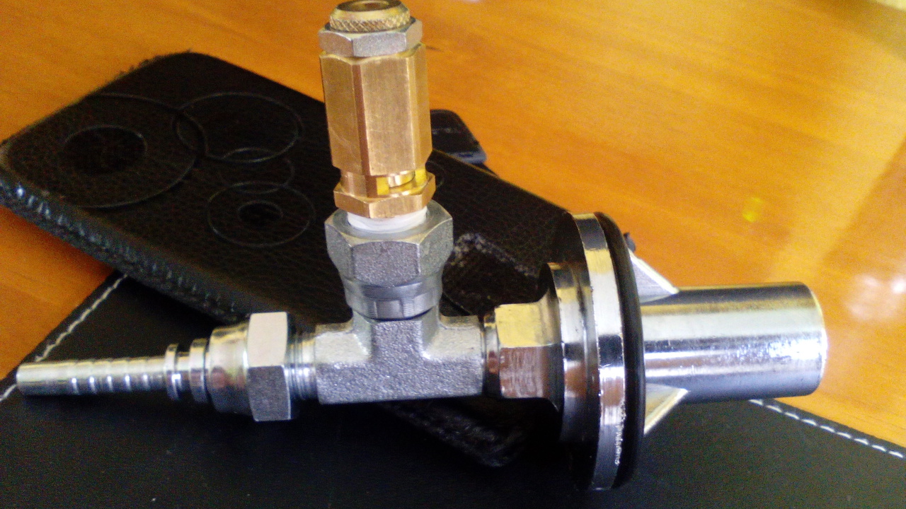

Porral oltó csavarját hegesztett már valaki?
Lehet ezt hegeszteni vagy elcseppen mint a henco idomok?
Erre szeretnék egy T elosztót hegeszteni oxigénnel.
Vagy lehet kapni ilyen átmérőbe szűkítőt?

(#) zoly15 válasza robi811003 hozzászólására (») Jún 19, 2016 /
Hegeszteni semmiképp, mert sárgarézből van, esetleg kemény forrasztani.
A Henco idomok is szintén sárgarézből vannak.

(#) witi válasza robi811003 hozzászólására (») Jún 19, 2016 /
Vidd el egy esztergályoshoz, vágass bele menetet, és egy ahhoz passzoló acél, menetes csonkot.Arra ráhegesztesz mindent amit szeretnél, utána belecsavarod (tömítve persze) és megvagy.

(#) robi811003 hozzászólása Jún 20, 2016 / 1
na probléma megoldva!
Vágattam bele esztergályossal egy 1/4 menetet(,) abba megy a T elosztó egyik ágára a lefújószelep, a másik ágára meg a tömlő.
Így nem kell forrasztani meg bármikor cserélhetem szétszedhetem.

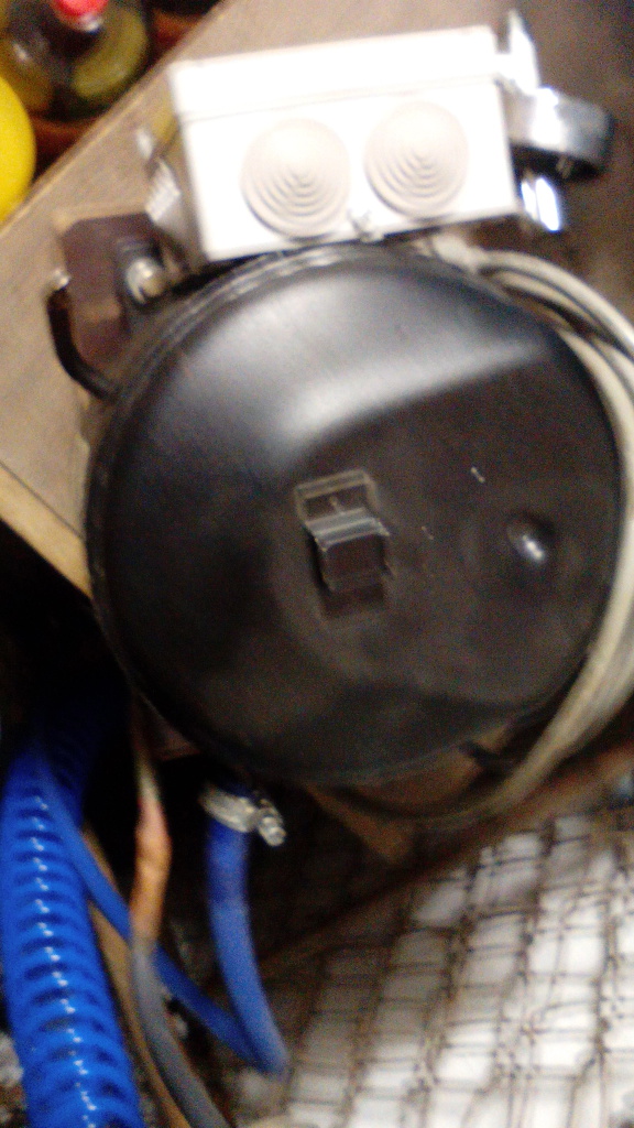

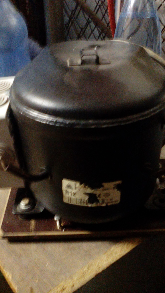

(#) robi811003 hozzászólása Szept 16, 2016 /
Valaki nem tudna segiteni,hogy ez milyen hűtőből való motor?
A lényeg az lenne csinálni szeretnék egy másik kompresszort és ez a motor el bír indulni akkor is ha nyomás van a tartályban.
Vagy milyen hűtőből szedjem ki ami tutira jó?
(#) BarnaPili válasza robi811003 hozzászólására (») Szept 16, 2016 /
Ebből a két képből csak az derül ki,hogy fekete.
Mindegy,milyen hűtő a donor,csak ne kompresszorhibás legyen. A mai gépeket R600-zal töltik,ami izobután,ha elengeded,jól szellőző helyen tedd! A régebbi gépek R12-vel töltöttek,ezt le kell szívatni szakemberrel,mert nyírja az ózonréteget.

(#) robi811003 válasza BarnaPili hozzászólására (») Szept 17, 2016 /
De bármelyik elindul nyomás alatt?
Nekem az lenne a fontos mert van hozzá egy régi porral oltó lefújó szeleppel.és nem szeretném mindig kiengedni inditás előtt a nyomást 0-ra.
És eggyel már próbáltam de az nem indul el csak ha teljesen kiengedem a nyomást.
Visszacsapó szelepet nem szeretnék plusszba beépiteni.
(#) zoly15 válasza robi811003 hozzászólására (») Szept 17, 2016 /
Egyik sem bír nyomás alatt elindulni!

(#) robi811003 válasza zoly15 hozzászólására (») Szept 18, 2016 /
cáfolnám mert ami pl.most van nekem az is elindul 8Bar nyomásnál is és szeretnék egy ugyanilyen vagy hasonlo kompresszort épiteni.
De kaptam egy hűtő kompresszort és az csak 0Bar-nal képes elindulni.
Tehát szerezni akarok egy erőssebbet ami el bír indulni csak sajnos az enyémről a cimke leszakadt és nem tudom milyen hűtőből lett kiszedve.
