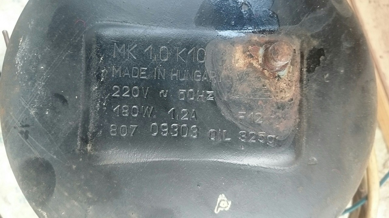

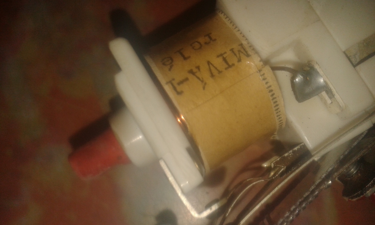

(#) szikorapéter hozzászólása Márc 3, 2017 /
Ismét témánál. Magyar Lehel hűtő kompresszor. Be van kötve,hűtőből kiszedve, van benne egy hőbimetál (vékonyabb) és az elindulás után (kompresszor fúj,jár szépen) pár másodperc alatt felizzik és kikapcsolja a kompresszort. Mit tudok vele kezdeni hogy használni tudjam?
(#) szikorapéter válasza szikorapéter hozzászólására (») Márc 3, 2017 /
Nézegettem hogy nem-e kötöttem félre valamit,de nem,és sajnos még mindig felizzik az egyik bimetál (mivel a vékonyabb így gondolom az indító tekercsé). Fotót mellékeljek?
(#) gulyi88 válasza szikorapéter hozzászólására (») Márc 4, 2017 /
Nem tudom hogy milyen körülmények között próbáltad, de hidegben az olaj besűrűsödik benne. Próbáld ki, hogy akkor működik-e, ha felmelegíted (egy estét pihen bent, vagy felteszed a gáztűzhelyre kis lángon egy kicsit, annyira csak, hogy kézzel érezhetően langyos legyen az oldala, nem kell kisütni az olajban a motort ...)
A sűrű olajban nehezebben forog a motor és megnő az áramfelvétele, ettől leold a védelem.
A hozzászólás módosítva: Márc 4, 2017
(#) szikorapéter válasza gulyi88 hozzászólására (») Márc 4, 2017 /
Az olaj viszonylag viszkózus (kiszereléskor véletlenül megdőtöttem,és a szívó nyíláson egy nagyon kevés olaj távozott). Most bent állt egy estét,megpróbálok ráindítani,ha nem működne rendesen akkor teszek fel róla fotót hogyan kötöttem be.
Itt van pár fotó. Az egész indító relés képen jobb alul jön be a fázis és a nulla (védőt nem kötöttem be ,először arra gyanakodtam). Onnét az egyik ugye a közös nullába fut a másik az indító relés részbe,amibe benne van az indító tekercs védelmi bimetálja is. Ez nekem a kompresszor normális elindulása után,elkezd felizzani és kikapcsolja a kompresszort. Van egy nagyobb bimetál,gondolom az az üzemi tekercs védelmére szolgál. (azzal semmi gond nem volt még eddig) A relészerűséget viszont egyáltalán nem hallom kattanni amikor elindul a kompresszor (nemtudom kéne-e neki). Remélem ez már több mint amit eddig tudtam segíteni. A jobb fent kimenő kábel (4 szálas) az a kompresszor felé menő darab. A kompresszor jelenlegi hőmérséklete 25C.
(#) szikorapéter válasza szikorapéter hozzászólására (») Márc 4, 2017 /
Megoldódott a gond. Miközben leírtam a sorokat hogy nem kattan a relé,jutott eszemben hogy ebben a relé előtti érintkező nyelv szabadon leng. Ami azt jelenti hogy fektetett állásban nincs szabadon,hanem ott marad a relétől távol. Gyorsan összeraktam,felállítottam a kompresszor tetejére ,és láss csodát kiválóan fut a kompresszor. Tanulság: először mindig nézd meg szemléletesen amit szerelsz,aztán szereld.
