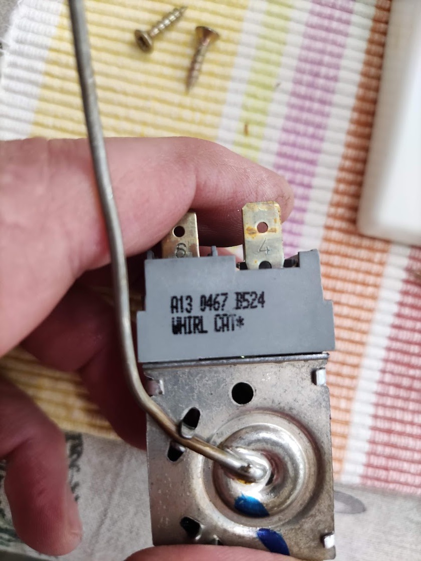

Whirlpool ART 478/3 kétkompresszoros beépíthető hűtő-fagyasztónak a normál hűtő hőfokszabályzója „meghalt” (rövidzárral áthidalva rendben megy a gép hűtése).
A manuál szerint ez egy A13-….-24 , egészen pontosan A13 0467 B524 termosztát , de ezt égen földön nem találok. Tudnátok javasolni helyettesítőt. Köszönöm…
(#) StMiklos válasza UV_59 hozzászólására (») Jan 29, 2022 /
Szevasz!
Milyen hosszú és hol volt (hova volt rögzítve) a kapillárcsöve?
Ugye automatikus leolvasztású?
A bekötése vezetékekkel volt, vagy egy fészekbe volt betolva?
Üdv: StMiklos

(#) UV_59 válasza StMiklos hozzászólására (») Jan 30, 2022 /
A hosszúságot (most) nem tudom pontosan, mert ismerős szerelő elvitte, Ő is ezalapján akart rendelni, de kb. 60-80 cm, külön rögzítése nem volt, a szabályozó műanyagháza mögötti résbe volt a teljes hosszúság betolva. A szekrény hátulján van kieresztő nyílás, ami a kompresszor fölötti műanyag tartályba engedi le a vizet, gondolom ez azt jelenti, hogy önleolvasztós. A csatlakozáshoz van egy négyszög alakú műanyag fészek, de gondolom ehelyett szigetelt csatlakozó saruk is megfelelhetnek.
(#) StMiklos válasza UV_59 hozzászólására (») Jan 30, 2022 /
Szevasz!
Megpróbálom megnézni mi lehet jó hozzá..
Jó lehet a K59xxxx család valamelyik tagja, ebből van sok, de jellemzően az 1 kompresszoros combikhoz.
Ami neked jó lehet(ne) az nem ebbe a kapcsolási tartományba tartozik, mert külön kompressszorod van, más munkapontban jár.
Holnap, ha nem felejtem megnézem.
( A gond az, hogy a kereskedőknél fellelhetők adatai gyakran nem azok, mint a valóság )
Whirpool szervízt próbáltad?
Üdv: StMiklos
Szevasz!-H-H
Van egy jelöltem, K59-H1303.. (még tán darab is..)
Amit tud: mindig +6-nál kapcsol vissza! A kikapcsolástól függetlenül. Merthogy addigra már leolvadt a hátfal jege!
1-es állásban a kikapcsolása -6C. Ezt el kell érnie a kapillárcső végének, de ez menni fog jó eséllyel.
5-ös állásban már -21-nél kapcsolna ki (az érzékelőről beszélek!), idáig a sima tér hűtőtestje nem megy le.
Ki lehet tapasztalni, meddig lehet "feltekerni"..
Ui: Biztos nem kell leírni..
Üdví. StMiklos

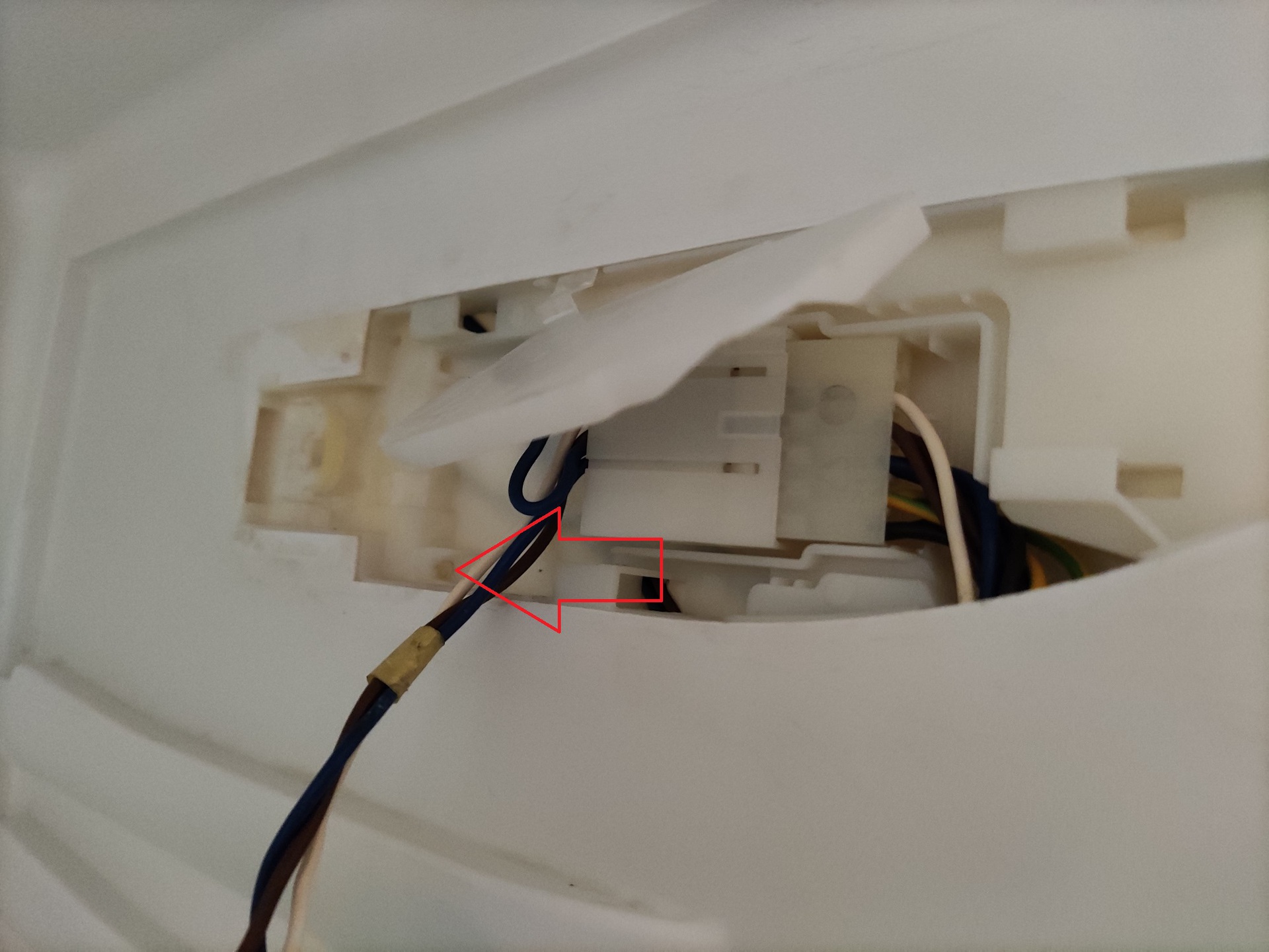

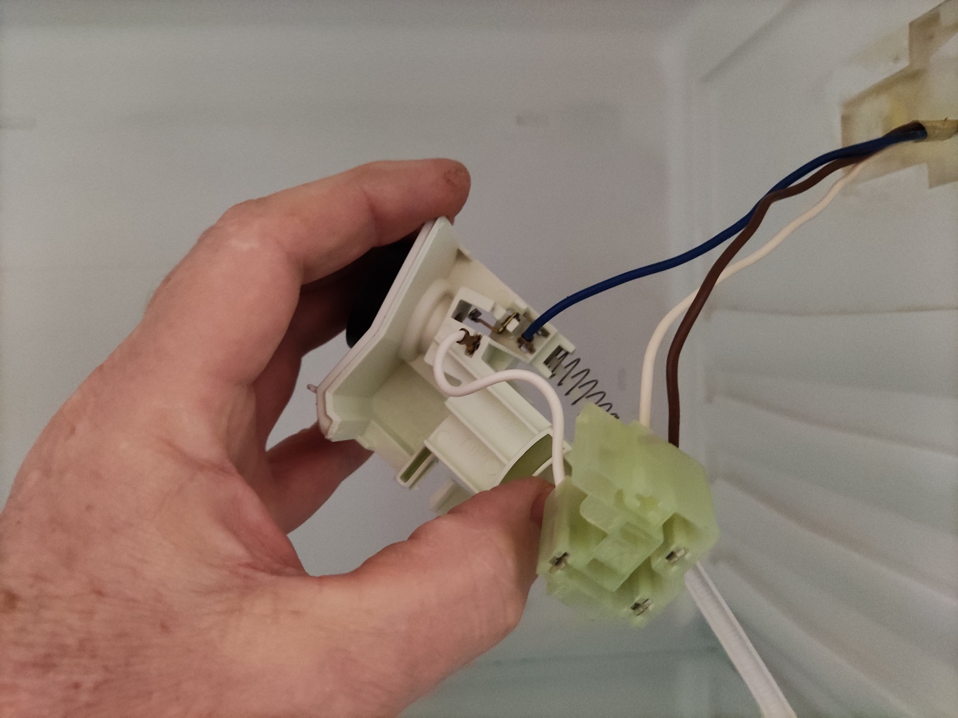

Zanussi ZRB327W01 hűtő termosztátját szeretném cserélni!
Kérdésem hogyan vehető ki a kapilláris cső a hűtő tetejéből?
Előre is köszönöm a választ!

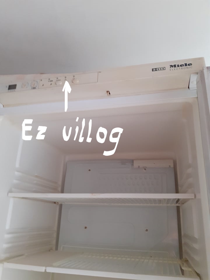

Segítség kérés! Van egy Miele electronic kombinált hűtő. Bekapcsolás után villog piros hibajelző. Mi lehet az oka. Sürgős lenne.
(#) antikzsolt válasza Brandy hozzászólására (») Márc 1, 2022 /
Ha elkezd hűteni akkor csak azt jelzi hogy meleg van a hűtő részében. Idővel majd leáll.
(#) Brandy válasza antikzsolt hozzászólására (») Márc 1, 2022 /
Nagyon köszönöm. Bízom benne, hogy így lesz.
(#) Brandy válasza Brandy hozzászólására (») Márc 1, 2022 /
Még egyszer nagyon köszönöm. Igaza volt, kialudt a lámpa és jól működik a hűtő.
