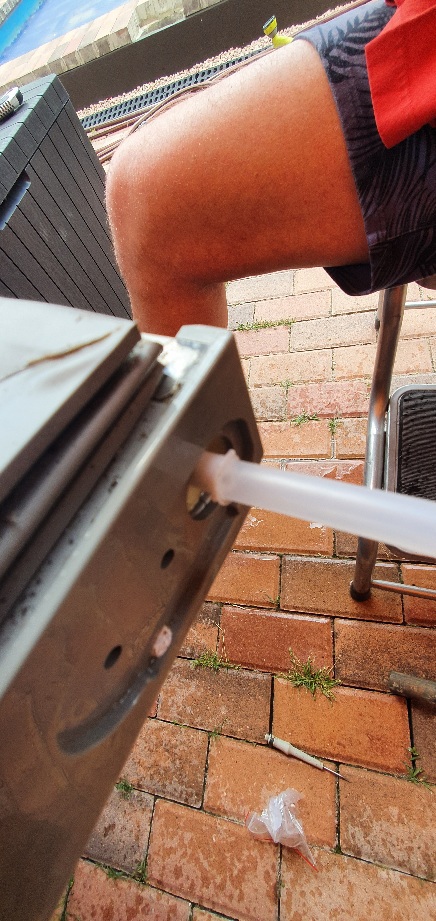

(#) Dino71 hozzászólása Máj 31, 2022 /
LG kétajtós vízadagolós hűtőszekrény ajtajában a zsanérnál eltörött a vízcső. Lehet azt az ajtót bontani hogy kicseréljem azt a csövet? Megoldottam de kicserélném egybe ha van rá megoldás.
Rögtönzött tükörhegesztést alkalmaztam. Azzal ami volt a tulajnak. Köműveskanál+ gázlámpa. Tökéletes lett. Szét se tudtam tépni és nem is folyik.
