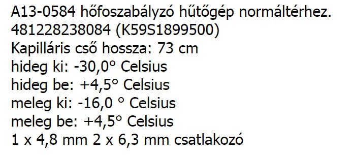

(#) mineral hozzászólása Feb 20, 2023 /
Hűtőgép termosztátok leírását néztem. És valahogy nem értettem a ráírt kapcsolási értékeket. Lehet, hogy csak túlkobinálom és azért nem értem. Valaki eltudná magyarázni, hogy milyen kapcsolási értékek ezek?
Köszi
(#) StMiklos válasza mineral hozzászólására (») Feb 20, 2023 / 3
Szevasz!
Ezek az értékek a termosztát (kapillárcső) érzékelőjéhez (annak is utolsó max. 10 centiméteres végéhez, amit Te nem látsz) tartozó kapcsolási értékek.
Az itt mért értékek szerint szabályoz:
Éspedig: a kompresszor kikapcsolási értéke állítható -16 és -30C között.
A bekapcsolási, hogy a leolvasztás (leolvadás) bekövetkezzen MINDIG +4,5C.
Ezért nem hűt az 5-10 fokos erkélyre vagy garázsba kilökve.
Ezek az érzékelő értékek kellenek egy 1 kompresszoros normál+mélyhűtős kombinált hűtő vezérléséhez.
Üdv: StMiklos
