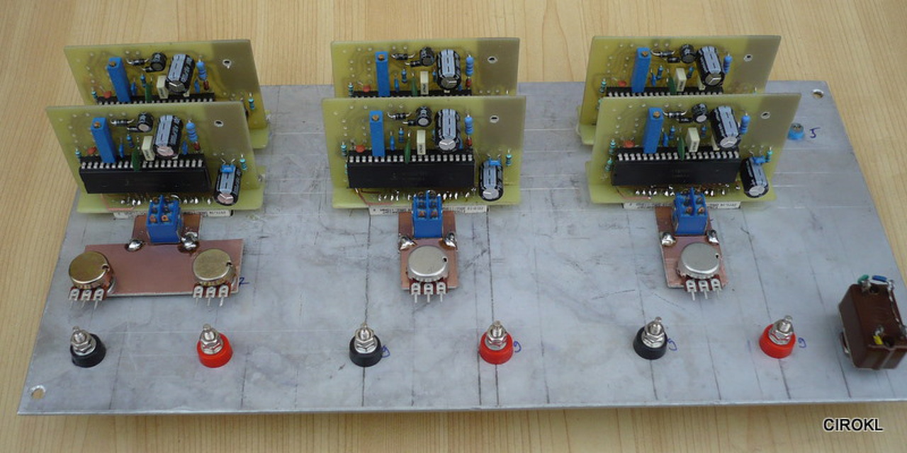

(#) CIROKL válasza CIROKL hozzászólására (») Jan 3, 2015 /
Lassan felsorakoznak a végleges helyükön .
Ez lemaradt...
