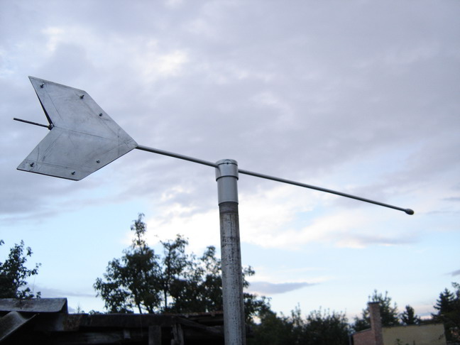

Én is gondoltam szinkronizáló furatra, de még nem tudom, hogy hogyan kéne megvalósítani, mert egy egér "kód" tárcsáját szeretném felhasználni az irány mérésére.
A hétvégén elkészítettem a szél kakasomat, de nem vagyok vele teljesen elégedett.
Méghozzá az a bajom, hogy néha körbe fordul. Lehet, hogy ez természetes, de számomra ez elég fura látvány...
Tudna valaki abban tanácsot adni, hogy kb milyen paramétereket kéne megváltoztatni, hogy nagyon jó legyen.
Egyébként, ha csak ici-picit lengedez a szellő, akkor már irányba is ál. Hiába fordítom el mindig ugyan oda ál vissza.
(#) Medve válasza Tomee hozzászólására (») Szept 11, 2007 /
Legyen rövidebb az orra, de kiegyensúlyozott maradjon. Láttam olyat is (pontos előnyét nem tudom), hogy két "farka" van, egymás mellett, de nem párhuzamosan, hanem kb 10-20 fokos szögben. Amerről fúj, arra vannak közelebb egymáshoz. Talán stabilabb...
(#) deguss válasza Medve hozzászólására (») Szept 19, 2007 /
Igen, ezzel a megoldással elkerülhető, hogy 180 fokkal eltérő irányba álljon be. Furcsa lenne, ha nyugati szél helyett mindig keletit jelezne.
A "nyíl" forma valóban előnyösebb!

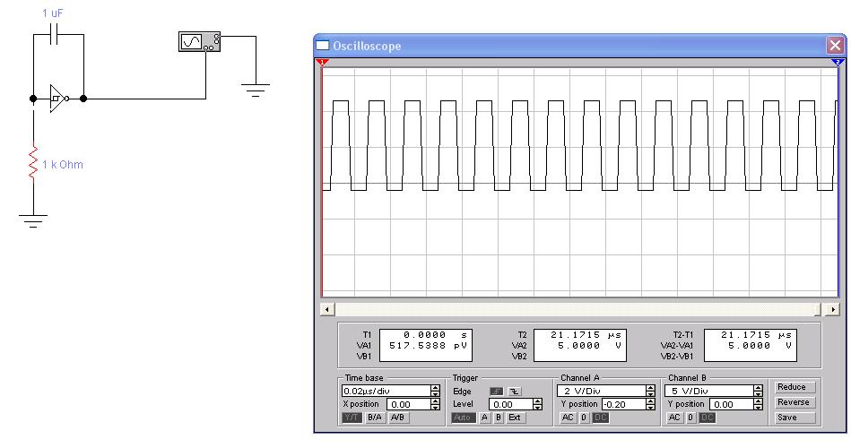

(#) Medve válasza zozz12 hozzászólására (») Szept 28, 2007 /
Az a helyzet, hogy nemnagyon tudok most ennek utánnanézni, mert 3 percenként elszáll a NET-em, de egy oszcillátor egy SN7414-ből+egy ellenállással összehozható. A kondit a műszer adja. Ezt a freki egy SN 74121-es vagy egy SN74123-as monoflop áramkörrel egyenfeszültséggé alakítható. A billenőkanálnak majd utánnanézek, csak előbb le kell fordítanom angolra
Egy oszcillátortól ne ijedj meg, a rajzon láthatod a szimulációját...

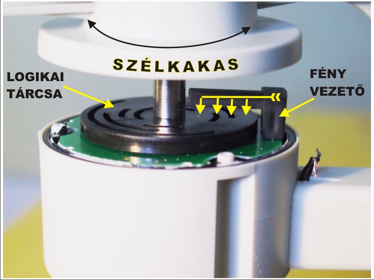

(#) Ronald válasza Medve hozzászólására (») Nov 12, 2007 /
Kedves kollegák!
A minap a birtokomba került egy gyári szél-jeladó - mely szerkezetileg komplet ugyan...de elektronikailag halott.
Én vitorláshajóra szerelném...ezért eredeti működésével nem is lett volna 100%-os - de ez azt jelenti, hogy némi utóbuherálást igényel majd.
Érdemes megnézni, hogyan oldották meg 4 darab logikai kimenettel a 16-ba osztott felbontást (22,5° fokonként).
Itt kérem a kollegák segítségét, hogy ismer-e valaki olyan logikai IC-t, amelyik képes 4 darab ABCD logikai jelből 16 darab különálló kimenetet vezérelni ?
CÉL: az árbocról így csak egy 4 eres vezetékkel jönnék lefelé - a kijelző viszont egy 16-ba osztott, szélrózsát imitáló, nagyfényerejű LED-es (kvázi)analóg kijelző lenne.
További fejtörőnek szánnám, hogy hogyan lehetne logikailag egy legalább 3-5 mp-es időállandót beépíteni - a haotikus szélkakas-mozgások átlagolására?
Aki látott már ilyen (nagyon könnyen forgó) szélkakast működni - az érti, hogy mi a gond vele a valós üzemben.
Megjegyzés: mivel hogy az eszköz együtt forog és halad a hajóval - így a cél a valós (relatív) szélirány jelzése - a helyes vitorlabeállítás megkönyítésére.
Ötleteiteket, észrevételeiteket előre is köszönöm.

(#) Medve válasza Ronald hozzászólására (») Nov 12, 2007 /
4 darab ABCD logikai jelből 16 darab különálló kimenetet vezérelni ? Erre való pl egy SN74154-es IC. Ez a bemeneteire juttatott bináris számot kikódolja 16-os számrendszerbe, vagyis a számértéknek megfelelő lábat testre köti. Az, hogy a műszer Gray kódot állít elő, az végül is nem zavar. Az időállandó, na az egy szép feladat, lehetne pl a LEDeknél belenyúlni, de olcsóbb a jel Gray-korában 4 darab monofloppal, mindegyik biten amely csak a hosszú impulzusokat "jelzi", vagyis csak ezekre billen. Viszont ezeket nagyon egyformára kell készíteni, különben hamis adatot jelezhet ki.
Köszi szépen a gyors választ - ez a tok úgy néz ki megfelelő lesz a célra.
Ami a késleltetést illeti - hát még ABCD korában belenyúlni valóban rizikós....mert ha csak az egyik "késik" többet mint a másik 3....akkor az elég "szanaszét" dolgokat tud produkálni a szélrózsa-kijelzőn.
Lehet így marad a butább (de tutibb) megoldás - egy-egy sima tranyó+RC időállandós tag minden LED előtt - (erre a kereskedőtől is jelentős diszkontot kapok...mert ide már egy talicska (de minimum egy hátizsák) alkatrész kell )
Most már csak azt kell megnézzem, hogyan tudom érzékletesen meghekkelni az eredeti lapon lévő fotódiódákat? ...mert azok paraméteréről végképp semmit sem tudok.
A cég egyébként hétpecsétes hadititokként örzi az egész érzékelő-blokk rajzát és protokolját is - amivel a saját szoftverével-a saját célműszerét hajtja meg.
