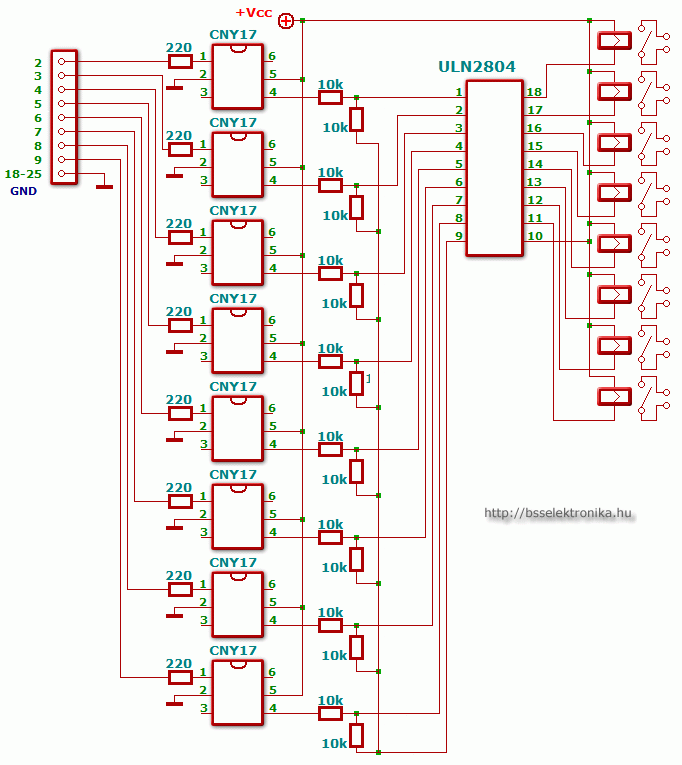

(#) tpet8 hozzászólása Nov 24, 2013 /
Azt még nem írtam bele hogy használok eagle 6.4-et amit már egyre jobban ismerek. NYÁK-ot pedig rajzolni szoktm aztán maratom vaskloríddal. Az eszközt pedig akkuval működőre szeretném megépíteni.
A mellékelt kép esetleg nem lehetne kiindulási pont?
(#) Sebi válasza tpet8 hozzászólására (») Nov 24, 2013 /
A feladathoz sok köze nincs, ez egy általános (de valószínűleg printerport) leválasztott relé meghajtó. Ez lenne a legkisebb gond a projektben...

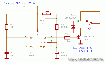

(#) proli007 válasza tpet8 hozzászólására (») Nov 24, 2013 / 2
Hello! Elsőként a feladatot és a megoldás célszerűségét kell magadban tisztázni.
- Az tudható, hogy 12 eszköz van amit vezérelni szeretnél.
- Az is tudható, hogy a lefutó vezérlés (mert hogy ez az) ideje fél óra.
- De nem tudható, hogy a vezérlés ciklikus lesz-e, azaz idő lejártával a folyamat újra kezdődik-e.
- Továbbá, hogy a kapcsolások minimális időintervalluma mennyi lesz. Vagy is a 30 perc-et milyen időkvantumokra kell felbontani.
- Hogy az idő állítás milyen legyen. Tehát egy ki vagy bekapcsolás, a 30 perc alatt, egy adott időpillanathoz van rendelve, vagy egymáshoz viszonyítva.
Tehát mondjuk az 1. motor a 15:30-kor kapcsol be. A 2. 16:00-kor. A kettő között ugye 30 másodperc van.
Ha módosítod az 1. motor bekapcsolási idejét módosítod, mondjuk 15:45-re, akkor a 2. változatlanul 16:00-kor kapcsoljon be, vagy az is tolódjon hátrébb 16:15-re, vagy maradjon az eredeti 16:00-án.
Mert a kettő között, csak célszerűségi különbség van. Valamint hogy mit kíván meg a technológia. Idő állításnál maradjon a működési sorrendiség, vagy attól független legyen.
- Kérdés lehet, hogy az időbeli/működési módosításokat üzemszerűen változtatni kell, vagy csak a beüzemelésnek megfelelően a "próbaüzem" alatt.
- Az időprogramhoz milyen kijelzést célszerű alkalmazni, hogy az áttekinthető legyen.
- Hogy a működési változtatásokat eszközönként, vagy az időterv szerint célszerűbb módosítani.
- Van-e többféle üzemmód (üzemszerűen változó működési sorrendiség).
Kb. ezeket a kérdéseket kell elsőként tisztázni, mielőtt programozható eszközt, alkatrészt, műszaki megoldást választasz. Célszerű az igényeket minimalizálni, és nem eltúlozni. Részben a megoldás egyszerűsítése miatt, részben az áttekinthetőség miatt. üdv!
Ez egy mezei monostabil multivibrátor, ami a tápfeszültségének megjelenése után késleltetéssel bekapcsolja a relét. (Ráadásul gondjai is vannak..)
A folyamat letelte után az egész ne ismétlődjön és ha az egyiket átállítjuk attól még a többi ideje maradjon az előzőleg beprogramozottban. Tehát a ki-be kapcsolás és polaritásváltás egy adott időpillanathoz van rendelve. A kijelzésére pedig digitális képernyőt szeretnék és a változtatásokat eszközönként szeretném változtatni.
Egyébként ha ezt meglehet oldani kondik kisütésével amiket potméterrel állítok be akkor megfelel az is mert tartok tőla hogy a mikrovezérlők kezelése nagy kihívás. De ha csak mikrovezérlőkkel lehet vagy ha könnyebben kivitelezhető velük az sem megoldhatatlan feladat.
(#) proli007 válasza tpet8 hozzászólására (») Nov 24, 2013 / 1
A kondit el lehet felejteni. Főleg, hogy meg is szeretnéd jeleníteni az időprogramot. Marad a mikróvezérlő, vagy PLC. Esetleg számítógép. üdv!
