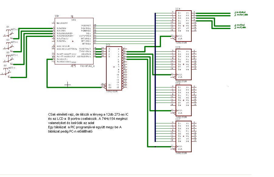

Ha 1mp felbontással szertnél 30 percig időzítőket, akkor 1 motorhoz 30x60 bithossznyi tároló kell. Ez 225 byte memória több tucat-> 48 db 10800 byte (2 irány miatt még X2). Tehát első lépésben ekkora EEprom,vagy más adattároló kell neked. Ez belefér simán egy PIC18F252 be.
Az alap időzítést 1mp-re kell beállítani és letárolni a Flash memóriában. Hogy ne fáradjon el A PIC flash memóriája (100.000) olvasás/ írás a táblázatot retlW utasításokkal lehet megoldani.
A kimeneteknek kell 4 motoronként 1db Hc273-as IC és megcímzésükhöz 1db HC154
elsőre ez jut eszembe.
üdv: Foxi

(#) foxi63 válasza tpet8 hozzászólására (») Nov 27, 2013 / 1
Igen segítek.
(#) foxi63 válasza foxi63 hozzászólására (») Nov 27, 2013 / 1
Kb ilyen lenne, de ez csak skicc még...
(#) tpet8 hozzászólása Nov 28, 2013 /
köszi így már nagyjából el tudom képzelni

(#) foxi63 hozzászólása Nov 28, 2013 /
Valami ilyesmi lenne az adat....
Remélem érthető

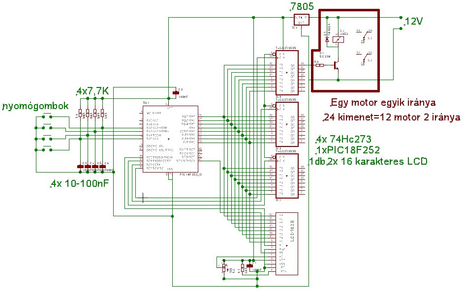

(#) foxi63 válasza tpet8 hozzászólására (») Nov 28, 2013 / 1
Akkor menü: nyomógombokkal kb 5 nyomógomb kell neked. és 1x vagy 2x16-os LCD
Ha van nyomtatóport a PC-den, akkor egyszerű LPT portos programozó kell neked. Én is magam csináltam. Ingyen letölthető teljes programszerkesztő/tesztelő : MPLAB 8.
keress rá !Égető egyébkét többféle Watt fórumtárs honlapján.
A be és kikapcsolgatások számának nem nagyon van korlátja. Ha perc/ másodperc alapon adjuk meg, akkor elég kevés a helyigény.
Rajzolok 12 motorra.

(#) foxi63 válasza tpet8 hozzászólására (») Nov 29, 2013 / 1
Ha menetközben is szeretnél változtatni, és nincs közelben PC akkor LCD, ha van PIC programozó akkor pedig PC . Mi legyen?
(#) tpet8 hozzászólása Nov 29, 2013 /
Akkor legyen LCD.

(#) tpet8 válasza foxi63 hozzászólására (») Dec 5, 2013 /
Örömmel elfogadom a segítségem de annyit meg tudnál tenni értem hogy elkészíted a tervezett eszközöm kapcsolási rajzát?
(#) foxi63 válasza tpet8 hozzászólására (») Dec 6, 2013 /
Kb. ez lenne.
A rajz nem 100%-os pl a HC273 resetlábai nincsenek bekötve, de adatlapbókl ki tudod nézni.
Egyébként jó.
