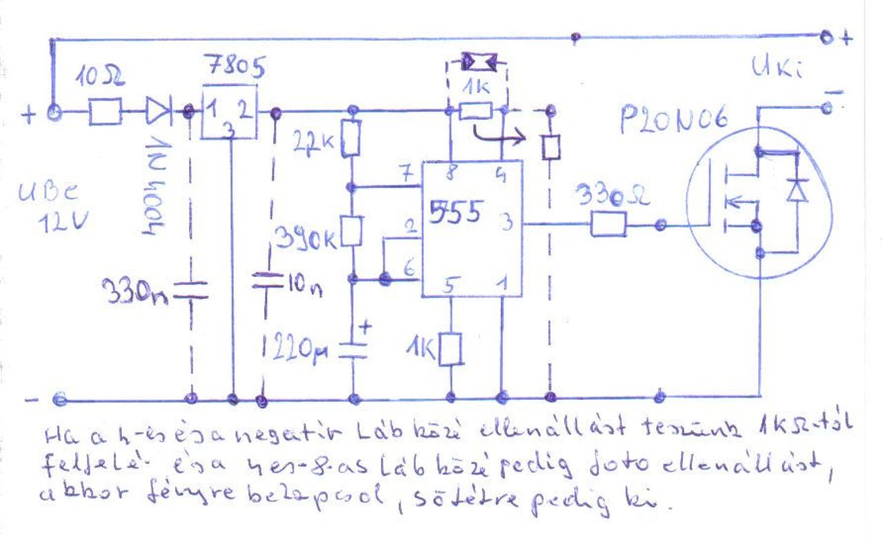

Sziasztok:Szeretném kérdezni,hogy tudna e nekem valaki segíteni.Olyan gondban vagyok,hogy ennek a kapcsolásnak melyik alkatrészeit kellene kicserélnem,hogy kb 15mp-et menjen és 15-öt álljon előre is köszönöm
(#) kadarist válasza kozso31 hozzászólására (») Máj 24, 2014 /
Számolóprogram: Bővebben: Link.

(#) kozso31 hozzászólása Máj 24, 2014 /
Köszönöm szépen a segítséget sokat segített.Ezzel kibírtam számolni az időt.
(#) Bakman válasza kozso31 hozzászólására (») Máj 24, 2014 /
Arra figyelj, hogy a 7805-ös stabilizátor IC kiosztása hibás. Szemből nézve, balról jobbra: Be, GND, Ki. Egyébként az egész kapcsolás elmegy 12 V-ról, nem szükséges az 5 V-os stab. IC.

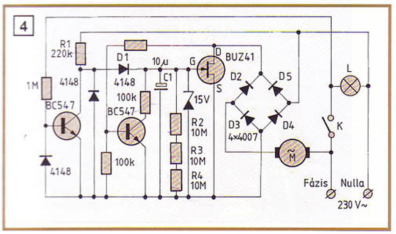

Tiszteletem! Szeretnék egy kis segítséget kérni egy wc szellőző ventillátor időzítőjének megépítéséhez. Volna kettő db. rajz, az egyikhez még leírás is de nem tudom eldönteni, melyiket volna jobb megépítenem, ha már belefogok a megépítésbe. Az egyik rajzon az egyik feszültségosztó ellenállás értéke sem ismert és így nehéz volna megsaccolnom, mekkora is legyen az. A másik dolog ami kérdéses, hogy a kapcsolások ugye nem kommutátoros, hanem sima asszinkron motorosra készültek?

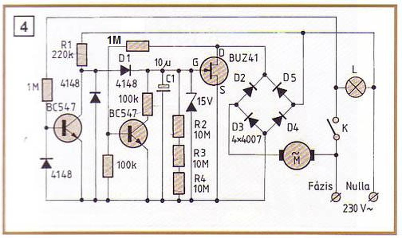

(#) proli007 válasza VIM hozzászólására (») Máj 27, 2014 /
- Az első rajzon a D3 dióda fordítva van, mert mikor bekapcsolod a lámpát, a kondinak negatív feszültségre kel töltődni a nullához képest.
- A másodikon az ellenállás értéke kb. 1Mohm lehet, mert a tranyó feladata gyorsabban zárni a Fet-et, mikor annak zárása megindul. Így ha a Fet zárása eléri a 6V szintet a tranyó segít kisütni az időzítő kondit.
(#) VIM válasza proli007 hozzászólására (») Máj 28, 2014 /
Szervusz! Köszönöm, hogy ránéztél a rajzokra és kiigazítottad a hibákat. Fel is rakom őket, javítottan, hogy más is megtalálhassa ha szükséges. Volna még egy kissé bonyolultabb megoldás is aminél van visszajelzés a motor működéséről ill. a triak "nyitott" állapotáról. Ezt esetleg a "timer1."-n ki lehetne alakítani vagy ez utóbbit építsem meg? A megoldást előre is köszönöm.

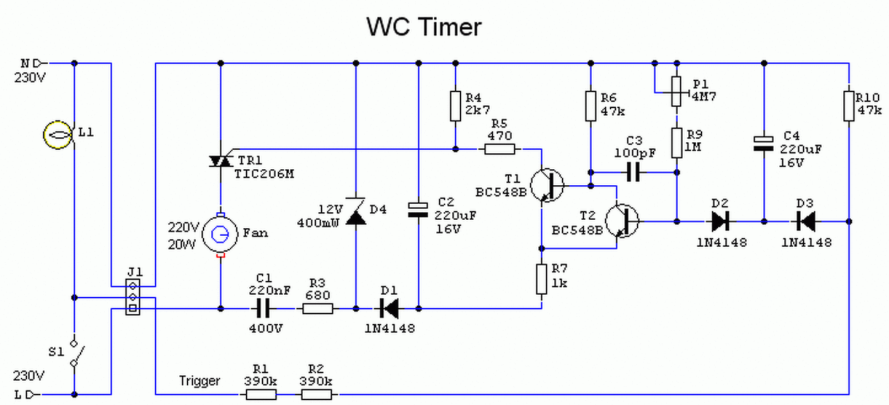

a kedvedért visszarajzoltam egy nálam működő gyári (TimerD2V2) időzítőt. Viszonylag egyszerű kapcsolás.
Ami nincs rajta a rajzon: Az IC 74HC14D, hat invertáló schmitt triggeres meghajtó. A két zener (nem mértem meg), valószínűleg 4V7...6V8 lehet.
Szerintem CD4069-el, CD4011-el ugyanúgy megépíthető, és a maradék kapukat az utolsó fokozatban párhuzamosan kötve felhasználnám.
Egy dologra oda kell figyelni: Világítós kapcsoló és elektronikus kompakt fénycső esetén soha nem kapcsol ki, lásd "miért villog a kompakt fénycső kikapcsolt állapotban" topic-ok tömkelegét...

timerD2V2.pdf
(#) Gafly válasza Gafly hozzászólására (») Máj 28, 2014 /
Bocsánat, egy dióda is lemaradt. Itt a javított rajz...
TimerD2V2.pdf

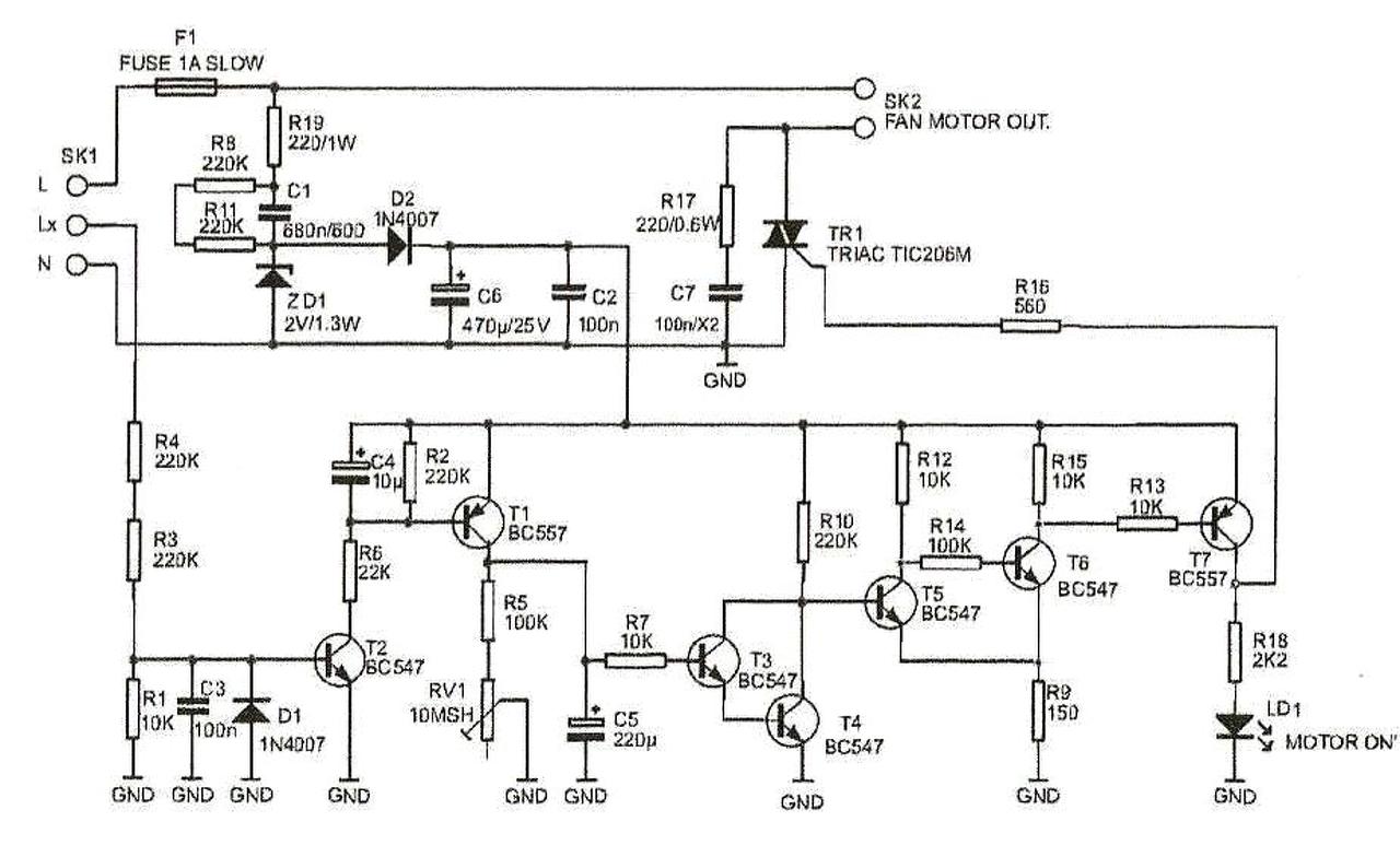

(#) proli007 válasza VIM hozzászólására (») Máj 28, 2014 /
Hello! A Led-et simán be lehet kötni a T1 kollektorába, akkor is meg fogja hajtani a Triac-ot. (Az új kapcsolásban is felesleges volt pazarolni az áramot a Led-re, mikor a Triac Gate 560ohm-al is sorba lehetett volna kötni. De ennyi tranyó is felesleges, egy CMOS IC-vel is megoldható a késleltetés, mint pld. itt a gyári Venti-dT kapcsolásban tették.)
