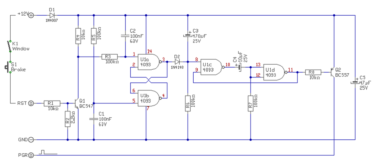

Adott egy autó, amiben gyárilag nincs riasztó, csak a gyári távirányítóval vezérelhető a központi zár. Adott továbbá egy GSM pager, ami egy pozitív vagy negatív indító jelre (programozás kérdése) felhív egy megadott telefonszámot: egy rejtett mikrofonnal bele lehet hallgatni az utastérbe mi történik, illetve SMS-sel blokkolható a gyújtás. Riasztó nélkül szeretném vezérelni a cuccot úgy, hogy amikor én szállok be az autóba ne értesítsen. Arra gondoltam, hogy az egészet úgy valósítanám meg, hogy amikor beszállok az autóba, ráadom a gyújtást, kelljen csinálnom két dolgot egyszerre (például fékre lépés és elektromos ablak kapcsoló fel irány). Ha ezt x időn belül nem teszem meg (pl 45 mp.), akkor a kimenet indítja a pagert! Így lehetne megkülönböztetni a saját használatot az illetéktelentől!
Ebben kérném a segítségeteket, milyen kapcsolással valósítható meg?

(#) proli007 válasza dextrogen hozzászólására (») Aug 24, 2014 /
Nem tudom a kocsiból hogyan tudod a jeleket "összevadászni", de ha van egy +12V amikor az ablak "Fel" irányát nyomod, és van egy független mikrókapcsoló a fékpedálon, akkor azzal tudod hatástalanítani az áramkört.
A tápfeszültségét a gyújtásból kapja. Ha azt bekapcsolod, bebillenti az RS tárolót, amit az ablak+pedál zárásával törölhetsz. Ha a törlés jel nem kb. 45sec idő alatt nem érkezik meg, akkor feltöltődik C3 kondi, és kb egy 1sec +12V-os impulzust ad Pager felé..
(#) dextrogen válasza proli007 hozzászólására (») Aug 24, 2014 /
Nagyon köszönöm a kapcsolást!
A bemenetet nézegetve azt találtam ki, hogy a RESET-elést inkább úgy oldanám meg, hogy az elektromos ablak helyett az automata váltó sport gombját használnám, ugyanis az testet kapcsol! Fogok egy 12V behúzótekercses relét, +12V a gyári féklámpa kapcsoló záró érintlezője (amikor rálépek), test a sport gomb. A relé kimenete pedig 12V-t adna a RESET-re. Így nem kell extra féklámpa kapcsoló és nem kell sorba kötni őket egymással. Jól gondolom?
Ha jól értem erre gondoltál, de akkor inkább egy optocsatolót használnék, nem relét.
