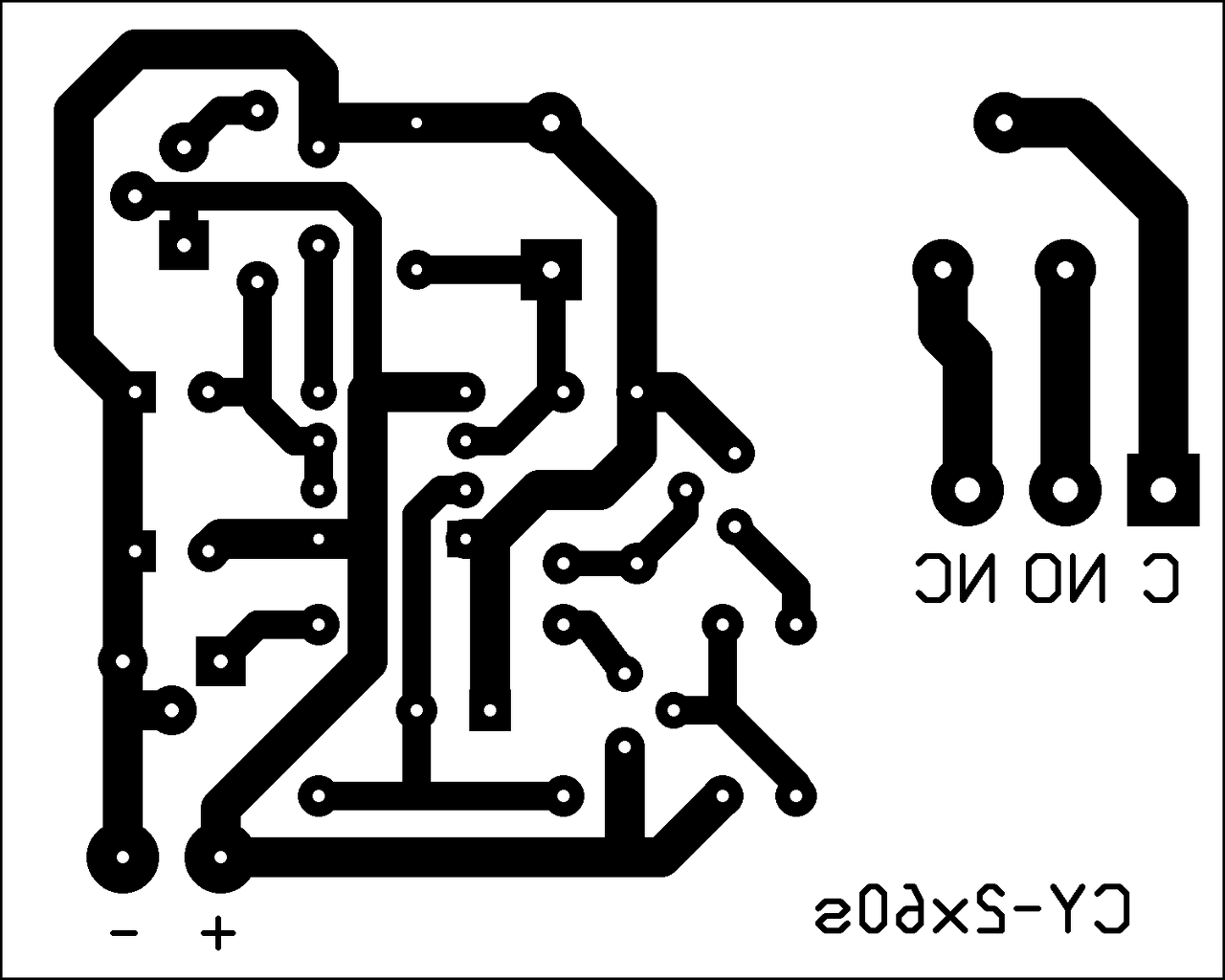

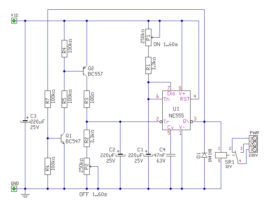

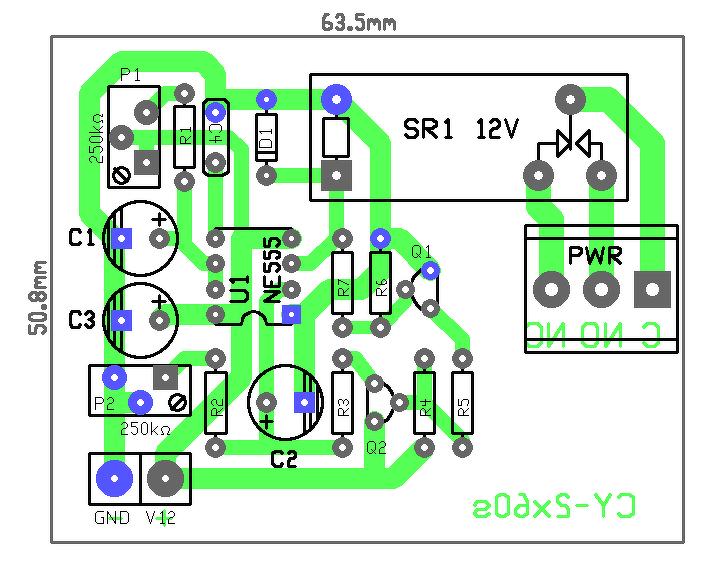

(#) Spiritsystem hozzászólása Ápr 25, 2018 /
Tisztelettel köszöntök mindenkit!
Lelkes amatőrként egy olyan kapcsolásra lenne szükségem, ami bekapcsoláskor meghúz egy relét, benntart 0-60 másodpercig, majd elenged 0-60 percig és ezt ismétli kikapcsolásig. Mindkét időintervallum állítható kellene, hogy legyen.
(#) kaqkk válasza Spiritsystem hozzászólására (») Ápr 25, 2018 /
Picet tudsz égetni ?
(#) Spiritsystem válasza kaqkk hozzászólására (») Ápr 25, 2018 /
Sajnos nem!
(#) kokozo válasza Spiritsystem hozzászólására (») Ápr 25, 2018 /
(#) Spiritsystem válasza kokozo hozzászólására (») Ápr 25, 2018 /
Köszönöm szépen! Sajnos most nincs rá időm, de éjszaka átnézem. Még egyszer köszönöm!!!
(#) proli007 válasza Spiritsystem hozzászólására (») Ápr 25, 2018 /
Hello! Megrajzoltam amit szeretnél. De az 1 perc a maximum, amit RC időzítéssel ésszerű megoldani. Ha több, akkor ott a számláló, amit Kokozo is belinkelt.
(#) Spiritsystem válasza proli007 hozzászólására (») Ápr 25, 2018 /
Köszönöm szépen, nagyon kedvesek vagytok!!!

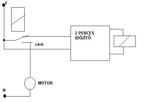

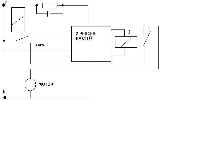

(#) azxo1 hozzászólása Máj 17, 2018 /
Helló Mindenkinek!
Egy különleges időzítő kapcsolási rajzra lenne szükségem. Van egy 220-as váltóérintkezős relém.
Ha behúz, kb 30 mp-ig üzemeltet egy motort. Teszi ezt óránként egyszer. Ez megvan. Ennek a váltóérintkezőnek a nyitóérintkezőjére kellene egy olyan időzítő, ami, ha a relé véletlenül (mondjuk összeégett, összetapadt érintkező) több, min 2 percig behúzva marad, akkor behúz egy relét, ami öntartó lesz. Jó lenne, ha az elektronika valami egyszerű, tranzisztoros analóg áramkör lenne, hálózati feszről. Van 5, 12, 24v-os relém, bc 182, bc547 tranzisztorom.
Tehát egy időzítő, amely kb 2 perces nyitott bemenetre öntartó záró érintkezőt ad, hálózati feszről.
Nagyon szépen köszönöm.
(#) Kera_Will válasza azxo1 hozzászólására (») Máj 17, 2018 /
Nem egyszerűbb ha a motorral párhuzamos áramkörbe beiktatni az időzítőt ?
Ha behúz a relé és a motor forog akkor együtt indul egy másik timer, ha letelt a 30 sec leáll a timer is mert nem kap tápot .
Ha tovább tart 2 percnél az esemény akkor pedig beindul az relé meghúzása.
(#) azxo1 válasza Kera_Will hozzászólására (») Máj 17, 2018 /
Persze, hogy jó. Ahogy egyszerűbb.
(#) proli007 válasza azxo1 hozzászólására (») Máj 17, 2018 / 1
Hello! Így megfelel?

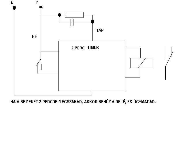

(#) azxo1 válasza proli007 hozzászólására (») Máj 17, 2018 /
Hát, a feltett kérdéssel ellentétben nekem úgy is jó, hogy ha a motor 2 percig kap áramot, akkor behúz az elektronika. Tehát a tápot a motorral párhuzamosan kapja. Valamint annak a relének az áramkörét szakítja meg, amelyik a motor relét kapcsolja. De az időzítőnek öntartónak kell maradnia. Tehát ez nekem így nem jó, mert ha nem kap áramot a motor, akkor az időzítő sem. Így újraindul az egész. Na módosítom a rajzot, hogy mi is kellene pontosan.
(én is csak most kezdem átlátni a részleteket)
Az időzítőnek mindenféleképpen úgy kell működnie, hogy ha a bemenete több, mint 2 percig nyitott marad, akkor behúz egy relét.
Szóval az a lényeg, hogy az 1-es relét vezérli egy időkapcsoló. Óránként egyszer beindítja a szivattyút 30 mp-re. Ha ez az idő több, mint 2 perc, akkor megszakítja a 2-es relé a motor működését, amíg újra nem indítom, amíg nem szünik meg a hiba.
A rajzra már nem fért rá, de egy megszakító nyomógomb lenne a fázisra kötve, mint reset gomb, ami által megszakítja az áramkörök áramellátását.

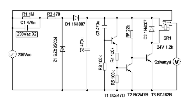

(#) azxo1 válasza azxo1 hozzászólására (») Máj 17, 2018 /
Kép lemaradt.
A hozzászólás módosítva: Máj 17, 2018
Vagy nem érted, vagy túlkomplikálod a dolgot.
- Az időzítőd tápfeszültséget ad ennek az áramkörnek óránként. (Ahol a 230V-ot rajzoltam.)
- Ekkor az áramkör ezt tovább engedi a feszültséget a motor felé. A szivattyú dolgozik.
- Ha az időzítő két perc után sem kapcsolja ki a szivattyút, akkor az áramkör meghúzza a relét és az lebontja a szivattyú felé menő feszültséget. A szivattyú leáll, de mivel az időzítő felől a táp nem szűnik meg, az áramkör húzva tartja a relét. (Nem kell itt öntartás, a működés biztosítja ezt.)
- Ha az időzítő még is bontja a tápot, (mert letelt az idő, vagy kikapcsoltad) akkor az áramkör sem kap tápot a reléje elejt. Így az idő figyelése a következő ciklusban újra kezdődik.
- Ha az időzítő "normálisan működik" (óránként 30 sec ideig) akkor az áramkör "passzív marad" és a nyugvó érintkezőn keresztül mindig eljut a 230V a szivattyú felé.
Ennyi ez és nem több.. Vagy is ez a védelmi áramkör egyszerűen "sorba van" az időzítő és a szivattyú között és ha túl hosszan menne a szivattyú, beavatkozik. Ha nem, akkor csak "figyel".
(#) azxo1 válasza proli007 hozzászólására (») Máj 18, 2018 /
Na így már értem. Akkor ez tökéletes lesz! Megint nagyon jót alkottál!
Nagyon szépen köszönöm!!!!
Gondolom az időt R3-al lehet állítani, ha esetleg szükség lenne rá?
(#) proli007 válasza azxo1 hozzászólására (») Máj 18, 2018 /
Igen, az R3 és C3 az időtag.

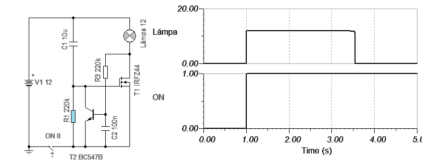

(#) danielharangi hozzászólása Máj 22, 2018 /
Szeretnék egy adott kapcsolást megvalósítani, de amatőr vagyok, így szeretném a segítségeteket kérni. Ez az egész kocsiba fog kerülni, vagy kerülne. A lényege az lenne, hogy állandó GND-t tudok rá kapcsolni. Mikor rákapcsolom a GND-t 2-3 másodpercig késleltessen, majd húzzon meg egy relét, ami megszakítja a GND lámpa felé menő jelét. Így rákapcsoláskor világít, majd a GND még mindig rajta van, de lekapcsolja 2-3 másodperc után.
Köszönöm nektek előre is!
(#) proli007 válasza danielharangi hozzászólására (») Máj 22, 2018 /
Hello! A relének túl sok értelme nincs, mert a meghúzás után is fogyasztana. Csak akkor, ha valami hatalmas áramot kellene kapcsolni, de akkor is fordítva kellene működnie. (Ejtene mikor letelik az idő.) De 20W-ig egy olcsó FET is megteszi.
(#) danielharangi válasza proli007 hozzászólására (») Máj 23, 2018 /
Ismét nagyon szuper vagy!! Nagyon szépen köszönöm!!
(#) danielharangi válasza proli007 hozzászólására (») Máj 23, 2018 / 1
Már be is építettem a kocsiba! Tökéletes!
