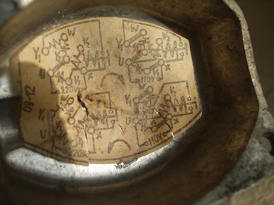

(#) archibald1 hozzászólása Dec 1, 2012 /
Nekem van egy ilyen motorom és csináltam róla két fotót,a 220v-a W-V1 re van kötve a kondi meg a W-U sorkapcson 10uF.Hátha valaki még tudja használni! A második fotón az eredeti kapcsolási rajz sajnos már elszakadt de azért látható, ezen még nyomógombos megoldás van!

(#) Busz hozzászólása Dec 16, 2012 /
Megcsináltattam egy 230V-os daráló villanymotor csapágyait, ma kaptam vissza a motort, estére darálni kellene az állatoknak de valahogy sehogyan sem tudom eltalálni hogy hogyan is kellene bekötni.
Nyomógombos segédfázissal indulna és van rajta egy kondi is. Kérlek segítsetek hogy az alábbi képek alapján hogyan kellene bekötni. A motor 1500W-os.

(#) Atis57 válasza Busz hozzászólására (») Dec 16, 2012 / 1
7db hozzászólással előbb ott a válasz.Ezt keresd;W-V1 re van kötve a kondi meg a W-U

(#) Busz válasza Atis57 hozzászólására (») Dec 16, 2012 /
Igen közben megleltem, ez volt az ami végül segített:
http://www.hobbielektronika.hu/forum/topic_post_1099322.html#1099322
