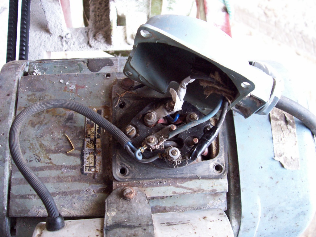

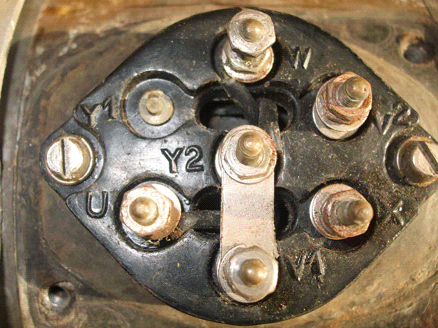

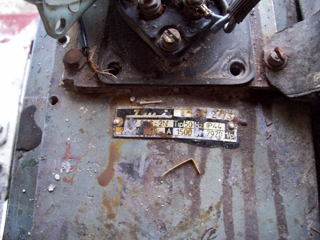

Megcsináltattam egy 230V-os daráló villanymotor csapágyait, ma kaptam vissza a motort, estére darálni kellene az állatoknak de valahogy sehogyan sem tudom eltalálni hogy hogyan is kellene bekötni. Nyomógombos segédfázissal indulna és van rajta egy kondi is. Kérlek segítsetek hogy az alábbi képek alapján hogyan kellene bekötni. A motor 1500W-os. Előre is köszi!
Tudna valaki segíteni ,hogy kellene forgásirányt váltani ezen az 1 fázisu motoron? A középső érintkező nyomógombként működik indításkor. Köszi.
Ne a kapcsolónál keresd!A motordekli alaltt kell váltani ; A; a főfázi tekercs két végét megcseréled. B; a segédfázis két végét megcseréled. C; ha az előbbiek nem járhatóak -kiszeded a forgórészt és forditva szereled vissza.
7db hozzászólással előbb ott a válasz.Ezt keresd;W-V1 re van kötve a kondi meg a W-U
Köszönöm,megpróbálom!
Igen közben megleltem, ez volt az ami végül segített:
