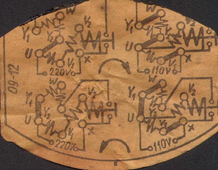

Van egy IMI (380/220, 750W, 1380ford/m) motorom amit szeretnék 230V-ra bekötni. A bekötődoboz fedelében van rajz, de abból nem derül ki pontosan és nem tünteti fel az indítókondi helyzetét sem. Előre is köszönöm a segítséget!

(#) kadarist válasza baloka hozzászólására (») Márc 24, 2013 /
A kondenzátor helyzete. Bővebben: Link
(#) baloka válasza kadarist hozzászólására (») Márc 24, 2013 /
Köszönöm a gyors választ! Mekkora kondit rakjak be, és forgásirányt, hogy tudom változtatni?
Ha a rajz szerinti "n"-re kapcsolódó kondenzátorvezetéket átteszed az "F"-re, akkor megváltozik a forgásirány. Mivel ez nem egyfázisú üzemre készült motor, ezért egy 40 µF körüli kondenzátorral próbálkozz.
