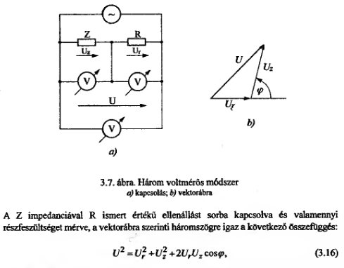

Építeni szeretnék egy speciális szemcsés anyag impedanciájának méréséhez egy impedancia mérőt. A mérőfrekvencia 4-5 MHz között kell legyen és a mérőelektronika egy PIC-hez csatlakozna (célszerűen pl. 18F4580) ez intézné az adatfeldolgozást, ill. a szükséges méréshatár váltásokat is pl. egy multiplexeren keresztül. Keresgéltem a Gugli-n, de nem találtam megfelelőt, gondoltam, hátha Ti tudtok valami kapcs. rajzot, programleírást, valamit, amiből kiindulhatnék.

(#) adam1212 válasza Jossz hozzászólására (») Aug 4, 2009 /
Azt kéne megpróbálni, hogy gerjeszteni a mérendő dolgot a 4MHz-el, majd csúcsegyenirányítani. Le kéne mérni a csúcsegyenirányítók karakterisztikáját, amiből vissza lehet számolni a bemenetükön lévő amplitúdót. Ebből 3-mat felhasználva az ún. 3 voltmérős módszerrel le lehet mérni az impedanciát. Ha ez érdekel, tudok küldeni egy sematikus ábrát.

(#) Jossz válasza adam1212 hozzászólására (») Aug 4, 2009 /
Persze, hogy érdekelne a megoldás, ha feltennéd ide a sémát nagyon megköszönném és hátha másnak is szüksége lehet még rá...

(#) adam1212 válasza Jossz hozzászólására (») Aug 5, 2009 / 6
Így néz ki a mérési elrendezés. A feszültségviszonyokra a koszinusztétel van felírva, amiből megkapod a fázist. Az ellenálláson mért feszültségből kijön az áram. (Érdemes minél pontosabb ellenállást betenni, és legyen nagyon indukciószegény) Az impedanciát ebből úgy kapod, hogy fesz/áram. A fázistolást is nyilván bele kell számolni.

Egyébként nagy valószínűséggel adam1212 megoldását fogom használni, ez a legjpontosabbnak tűnő megoldás.
