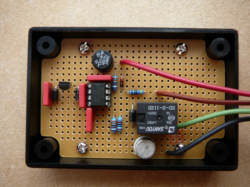

(#) enree hozzászólása Szept 6, 2010 /
Itt a kész megoldás, köszönet érte simpinek!

(#) enree hozzászólása Okt 15, 2010 /
Régen jártam erre és látom elszabadultak az indulatok rendesen...
Akkor elmondanám én is a véleményem (mivel én nyitottam a témát gondolom belefér);
Én is szeretek szöszölni tranzisztorral, kondival, ellenállással, bár csak koca amperhuszár vagyok, nagy öröm, mikor valamit kitalálok, megépítem és működik.
Ám az adott feladat korrekt megoldásához PIC szükséges! Miért? Mert egy többmilliós autóba babrálunk és ezzel nem szabad szórakozni... én is úgy kezdtem, hogy a villogó led tölt egy kondit, nagy mosolyogva összeraktam, beszereltem és soha többet nem tudtam kinyitni a kocsit, Mert; ahogy a kulccsal (RF) kinyitottam a kondiban még volt annyi töltés, hogy visszazárjon!!! Tudom tudom tudom, kisebb kondi, nagyobb ellenállás... persze, az meg hamarabb ürül, mint ahogy a következő impulzus jönne a ledtől.
Úgyhogy ne egyétek meg simpit, egyrészt, mert nem finom másrészt a nagy haja nehezen emészthető!
Még egyszer köszi neki
