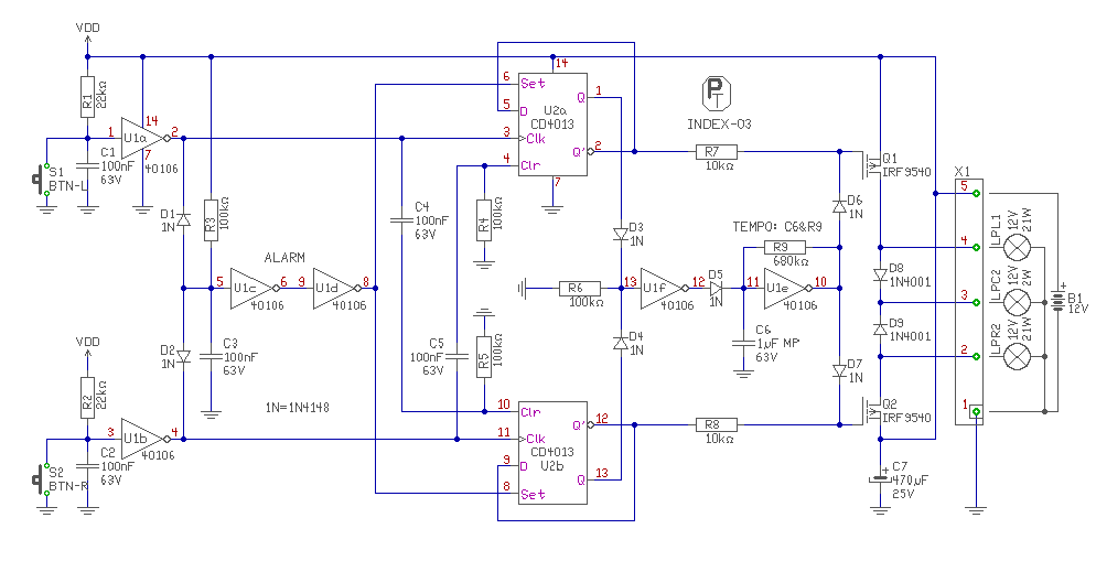

Szevasztok
Szeretnék csinálni egy olyan index vezérlést a motoromra, ami a következő képpen működik:
a kormányon lenne egy-egy nyomógomb a jobb és a bal oldalon,
ha megnyomom pl a jobb oldalit akkor el kezd villogni a jobb oldali index, egészen addig amíg meg nem nyomom újra a jobb gombot, ekkor megáll a villogás. DE ha a bal oldali gombot nyomom meg miközben jobbra villog, akkor a villogásnak át kell váltania a bal oldalra, és ekkor már persze a bal oldali nyomógombbal kellene leállítani a villogást. Természetesen ugyanezt fordítva is kell tudnia a készüléknek.
Tehát a nyomógombok, és az indexrelé közé kellene valami vezérlést raknom. gondolom valami logikai kapcsolást kell építeni.
előre is kösz a segítséget.

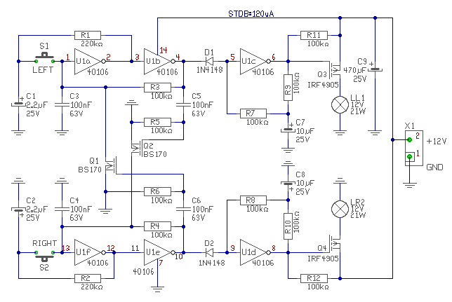

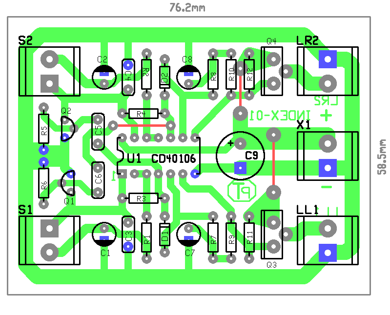

(#) proli007 válasza proli007 hozzászólására (») Okt 11, 2012 / 1
Találtam benne egy kis hazárdot, amit most javítottam. Kicsit gyors lett volna, és bekapcsoláskor a szünetidővel kezdte. Kárpótlásul készítettem hozzá nyákot is. (Persze ebben nem vagyok valami bajnok.)
üdv! proli007
(#) proli007 válasza sejtek hozzászólására (») Okt 11, 2012 /
Ha a Reset "H", akkor a Q-kimenet "L "szintű, Q-negált, pedig "H" . De Ha a a Set és Reset is egy időben "H" szintű, akkor mind két kimenet "L" szintű lesz. (nem túl szép, mert a Reset-nek elsődlegességet kellene élvezni, de ez van.)
üdv! proli007

(#) sejtek válasza proli007 hozzászólására (») Okt 11, 2012 /
Huh ez nagyon profinak tűnik.
Akkor ez villog is ha jól látom? nem kell hozzá indexrelé?
Nem kell hozzá. Azt elfelejtetem írni, hogy a piros vonal a beültetési rajzon, az alkatrész felőli oldalon bekötött vezeték átkötés. De gondolom kitaláltad magad is.

(#) proli007 válasza kicsihaver hozzászólására (») Jan 19, 2013 /
A működés megértésében segíthetek, ha ez gond..
- Az áramkör "központja" az U2 D-tároló. Mivel ennek D bemenete a tároló Q-negált kimenetére csatlakozik, minden Clk órajel felfutó élére a tároló átvált. Így biztosítható, hogy pld. S1 gomb nyomkodásakor az irányjelzés ki-be-ki.. kapcsolgatható.
- A nyomógombot prellmentesíti, R1-C1 és U1 hiszterézises bemenete. Erre nagy szükség van, mert ha a nyomógomb kontakthibásan zár-bont, (így prelleg) minden felfutó élre a tároló átváltana, vagy is össze vissza kapcsolgatna ki-be.
- Amikor megnyomjuk pld. az S1 gombot. U2a állapotot vált, de közben C4-R5 differenciálótagon keresztül, az U2b tároló törlődik. Ezzel a megoldódik, hogy amikor pld. jobbra irány jelzünk, és közben megnyomjuk a baloldali jelzést, a baloldali beíródik tehát jelez, a jobboldali jelzés pedig törlődik. (természetesen ez oda vissza igaz)
- Van egy közvetlen nem átlátható funkció is. Amikor az áramkörre a tápfeszt rákapcsoljuk, a C1-C2 feltöltődése alatt mintegy "megnyomja" az S1-S2 nyomógombot. Így mind két tároló törlődik, vagy is alapállapotba kerül, jelzés nincs.
- Ha mi egyidőben megnyomjuk a S1 és S2 nyomógombokat, akkor az első pillanatban a tárolók a differenciáló tagoknak köszönhetően ugyan törlődnek. Ugyan akkor U1a és U1b kimenetein magas logikai szint lesz. Az ezt követő diódás ÉS kapu avagy U1c bemenete magas szintre vált. Ezzel az U1d kimenete is magas szintre kerül, és a tárolókat a Set bemeneteken keresztül bebillenti. Vagy is vészvillogó jelzés lesz a két irányjelző egyidejű villogása révén. A C3-nak fontos szerepe van, mert mint említettem, a tápfesz rákapcsolásakor C1-c2 mintegy "megnyomja a gombot", így bekapcsolná a vészvillogót. Mivel az R1*C1 időállandója kisebb mint R3*C3, a bementi jelzés megszűnik, mire az áramkör vészvillogóra váltana. Vagy is a táp bekapcsolása törlést, és nem vészvillogást vált ki. (U1a és U1b közül bármelyik kimenet alacsony szintre vált, C3 kondit a dióda azonnal kisüti.)
- Tekintve, hogy ebben az áramkörben már vészvillogó is van, ahhoz hogy a két oldal egyszerre villogjon, közös ütemjeladó (Tempo) kell. Az ütemjeladót, R9-C6 és U1e valósítja meg. Ha bármelyik D-tároló bebillen, annak Q kimenete magas szintre vált. Ezeket a jeleket fogadja a D3-D4 és R6-ból kialakított VAGY kapu. Tehát bármely tároló kimenete magas, U1F engedélyezi az ütemadó billegését. Ha nincs bebillenve egyik tároló sem, akkor U1f bemenete alacsony szintű, kimenete magas. D5 dióda kinyit, és feltöltve tartja a C6 kondit. Így U1e kimenete alacsony szintű, és ebben az állapotban D6-D7 zárva van.
(Alapvetően az ütemadó szabadon is futhatna, csak akkor nem lenne biztosított, hogy az irányjelző megnyomásának pillanatában a lámpa azonnal jelezzen. Az ütemadó tiltása miatt, a C6 kondi teljesen feltöltött állapotban van, így az első ütem első jele cseppet hosszabb, mint az ezt követő jelzések hossza, mert a továbbiakban a C6 csak U1e hiszterézise között töltődik-sül ki. De ez majdnem észrevehetetlen)
- Amikor pld. az U2a tároló bebillen, Q kimenete magas szintre vált, de Q-negált kimenete alacsony szintű lesz. Ez a feszültség nyitja R7-en keresztül a Q1 Fet tranyót. Bekapcsolódik az irányjelző lámpa. De mivel ezzel egyidőben megszűnik az ütemadó tiltása is C6-ot kisüti az R9 ellenállás, és U1e kimenete magas szintre vált. A D6 diódán keresztül az ütemjel ciklusának, minden magas szintjén a Fet lezár. Ezzel biztosítja az irányjelző villogását. Természetesen ugyan ekkor a D7 diódán keresztül az ütemadó Q2-re is hat, csak az ekkor nincs nyitva. Vészvillogó működésekor mind két tároló bebillent állapotban van, így a két dióda egyszerre villogtatja a két kimenetet, ezzel biztosítja a szinkron működésüket..
(Az R7 ellenállás és a D7 dióda tulajdonképpen egy negatív logikájú ÉS kaput alkot.)
- A meghajtó fokozatban Pcsatornás Fet-eket alkalmaztam, hogy az irányjelző egyik fele (mint általánosságban) testpotenciálra köthető legyen. Általában a P-Fet-ek "gyengébbek", hogy a jelzés árama ne fűtse azokat, érdemes minél kisebb Rds-on ellenállású Fet-et alkalmazni.
- Ha a kétoldali irányjelzésnek egy visszajelző lámpája van, akkor használható X1 csatlakozó 3-as kimenete. Ahol D8-D9 dióda egyszerű VAGY kaput alkot.
- Az áramkör passzív állapotában (mikor nincs irányjelzés) minimális önfogyasztással bír. Ahol a fogyasztók, - a CMOS áramkörök - az R3 és R9 ellenállás). A fogyasztás számításaim szerint 100..15uA körül van, ami megengedi az áramkör esetleges állandó táplálását is.
Nos, kb. ennyi a működési logikája ennek az áramkörnek. természetesen az áramkör célszerűbben megoldható mikroproci használatával, de ekkor is biztosítani kell a ki és bementi jelek kondicionálását.
üdv! proli007
