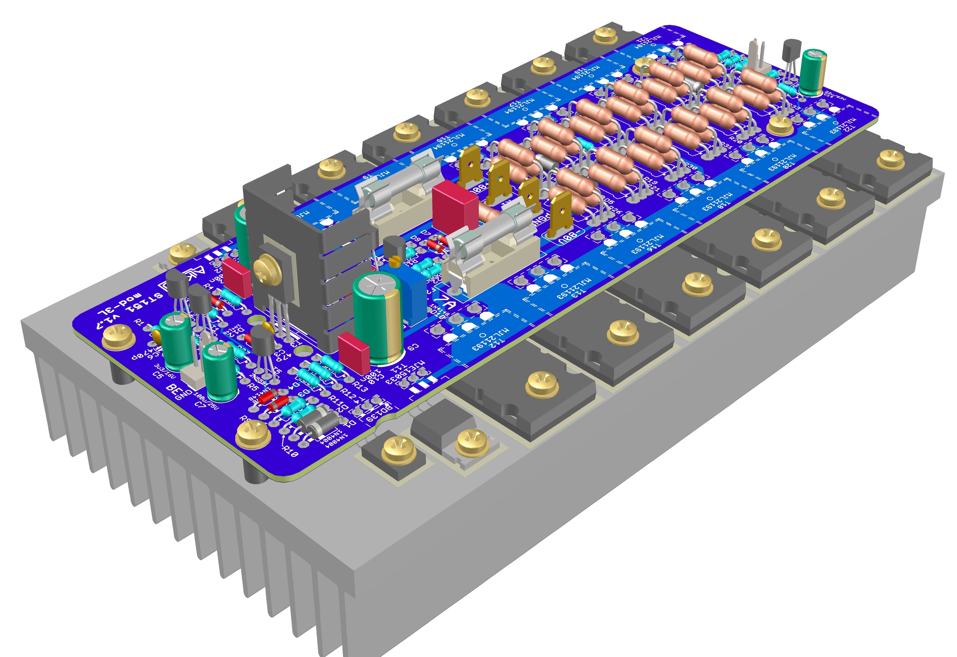

(#) Alkotó válasza Alkotó hozzászólására (») Feb 14, 2022
Rajzoltam egy lapos változatot is. A kapcsolás annyiban változott, hogy kiegészült Reloop clip jelzőjével, ami ebben a teljesítmény kategóriában hasznos jelzés.
Ugyan az eredeti panelterv is alkalmas volt a sík lapra szereléshez, de nem volt ideális, az a saját bordájához passzolt pontosan. A mostani paneltervet kimondottan a 8261-es bordatípushoz optimalizáltam. Ez többek között a szélesség beállítását jelenti, valamint a bordán lévő tranzisztorok furatai pontosan két borda közé esnek. Ez a panel is 200 mm hosszú, de a szélessége kisebb. Nem készült még belőle gyártás, de a másságot a panel színével is próbáltam érzékeltetni, ezért ez kék lett a korábbi pirossal szemben.
