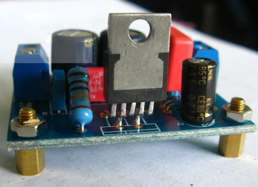

(#) Dióda válasza bolond6 hozzászólására (») Máj 15, 2021 /
Gyanús nekem is mert akárhogy bújom a net-et én is csak tégla tokozásúban látom illetve ahány adatlapot megnéztem mind olyant mutat.
Lehetséges hogy valami átmatricázott tda lessz mert azoknak ilyen a tokja.
(#) Dióda válasza reloop hozzászólására (») Máj 15, 2021 /
Beigazolódott a gyanúm.
Csak a negatív táp irányába mutat diódát. Ergo valami tda lehet átírva.
Most vakarózhatok mit rakjak bele helyette ami jó is lessz.
Totózom a tda2040-en vagy tda2050-en.
Net-en nemszivesen veszek ilyen lm ic-t mert kitudja mit küldenek.

(#) reloop válasza Dióda hozzászólására (») Máj 15, 2021 /
Valószínűleg TDA2050, építsd be - not great, not terrible

(#) Ge Lee válasza Dióda hozzászólására (») Máj 17, 2021 /
Hol mutat és milyen diódát? Ha lehet hinni az adatlapoknak (nem mindig) és valós az LM rajza, akkor roppant egyszerűen kideríthető ha másik kapcsolás van a tokban, ott van a táplábak (5 és 3) valamint a bemenet (1) között a Q47, azt kell előbb műszerrel kimérni, majd kívülről kis árammal meghajtani. Bár, ha a 15 éves adatlap óta már változtattak a belső kapcsoláson akkor ez nem biztos hogy ki fog derülni.
(#) bolond6 válasza Suba53 hozzászólására (») Máj 17, 2021 /
A kérdés nem az, hogy egy 1875 1875-ként viselkedik-e, hanem az, hogy az a konkrét IC 1875-e.
(#) Suba53 válasza bolond6 hozzászólására (») Máj 17, 2021 /
Ha az van ráírva, akkor semmi nem indokolja, hogy kételkedjünk.
De ha egységcsomag, akkor csak össze kell rakni, és megnézni hogy hozza-e a kívánt értékeket.
TDA2050-et tokozni LM1875 helyett? A kínaiak sem hülyék.
A hozzászólás módosítva: Máj 17, 2021

(#) uniman válasza Dióda hozzászólására (») Máj 21, 2021 /
Az IC másik oldalának a képe is árulkodó lehet...azt mikor mutatod meg?
A hozzászólás módosítva: Máj 21, 2021
(#) Dióda válasza uniman hozzászólására (») Máj 21, 2021 /
Parancsolj.
(#) reloop válasza Dióda hozzászólására (») Máj 21, 2021 /
Jó eséllyel TDA2030.

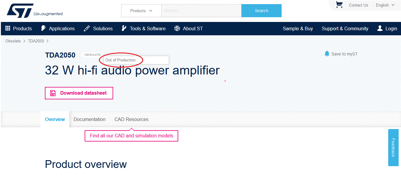

Sajnos oda a kincstári optimizmus az LM1875-tel kapcsolatban. Előástam 30+ éves gyári készülékből bontott TDA2030-ast. Láb, felirat, bemélyedés, hátlap így néz ki.
Szerk.: a felirat pont nem látszik, de ha úgy esik rá a fény, kivehető a gravírozás.
Szerk2.: A Farnell oldalán látom, hogy ezek a TDA-k kifutott termékek, így már érthető miért nem kapsz eredetit.
Szerk3.: LM1875 viszont van a Farnell kínálatában, árban ott tart amennyiért 10 éve vásároltam hazai üzletben.
Megnéztem a HQ Elektronikát, kétféle kapható. Az STMicroelectronics jóval drágább a TDA2050A jelű Sumida gyártmánynál, ami akár utángyártott is lehet.
(#) Dióda válasza reloop hozzászólására (») Máj 21, 2021 /
Láttad a képeket!
Ezt kaptam a sima 2050-ként.
Úgy lehet ezzel is mint a Sanyo STK sorozatú végerősítőivel.
A gyártó honlapja az alábbi státuszt mutatja:
