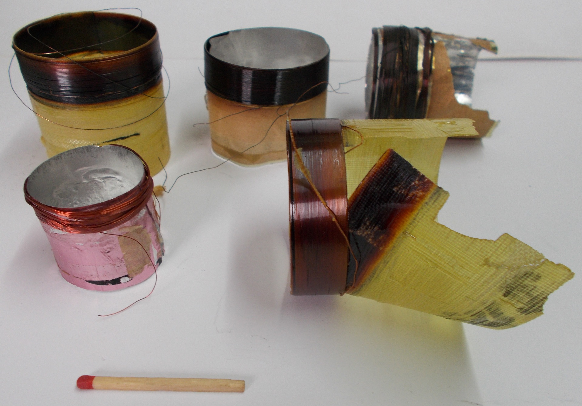

(#) fery45 válasza veroka hozzászólására (») Jún 2, 2021 /
Kedves veroka!
Butaságot írtál. Az IEC (Internacional Elektrotechnical Comission) Szabvány ajánlásokat írtak a különböző alkatrészek gyártására és mérési eljárásokra. Ezeket számokkal jelölik! Pontosan kell megadni a számot! Az IEC 263 nem azonos az IEC 265-5-el! Ez a 265-5-re is vonatkozik.
Az SI mértékegység rendszer nemcsak a mértékegységeket válogatta ki, hanem annak nagyságát is meghatározták. Például a 100 watt teljesítmény azt jelenti, hogy 100 J munkát végez minden másodpercben. Tehát a hangfrekvenciás váltakozó áram minden másodpercben 100 J munkát végez ha a teljesítménye 100 watt. Hangszórónál ezt a teljesítményt hanggá kell alakítania a megfelelő hatásfokkal.
Leégett hangszóró tekercseket mutatok. Csak nem bírták a hangszóróra írt teljesítményű terhelést.
Tisztelettel:H.F.
