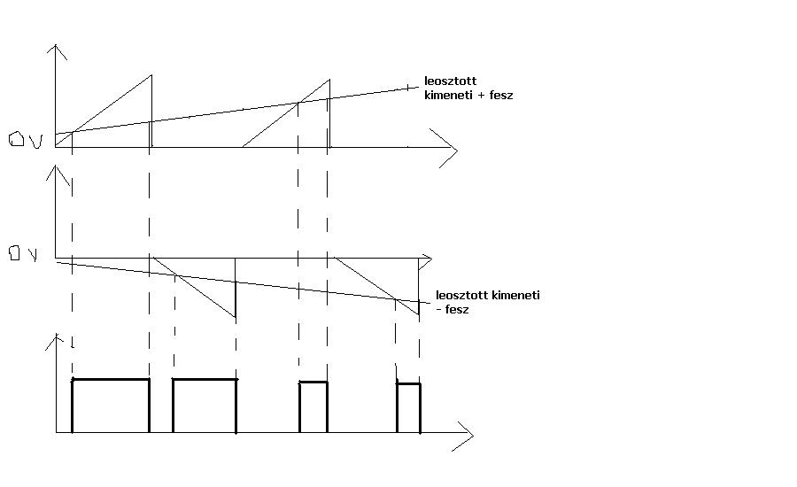

(#) panther2000 hozzászólása Márc 25, 2007
A kapcsokon szűrt egyen feszültség van tehát a több perióduson át történő vezetés ki van zárva. A feszültséget egy inverter biztosítja, a load pontok között víz van
