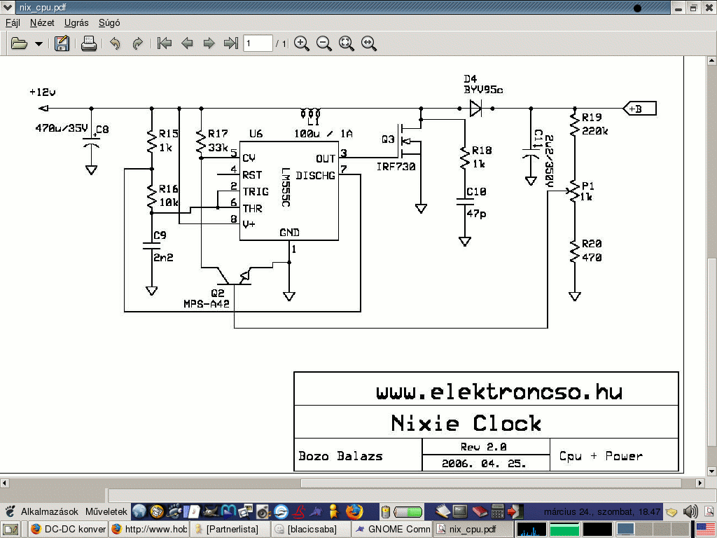

(#) gtk hozzászólása Márc 24, 2007 /
DC-DC konverter atalakitasban szeretnek segitseget kerni.
Adott az alabbi kapcsolas ami 9-12V -rol mukodik es 240V -ig ad le feszultseget.
At szeretnem alakitani ugy,hogy az IC stabilizalt +5V -rol mukodjon,a tekercs meg stabilizalatlan 12V-ot kapna.
Az a kerdesem,hogy igy mennyire fognak a freki meg kitoltes parameterek elcsuszni?Esetleg mit kell a tap fuggvenyeben modositani?
(#) kyrk válasza gtk hozzászólására (») Márc 24, 2007 /
Szertintem elso nekifutaskent nezd, meg az IC adatlapjaban , hogy mukodik-e az IC 5V-rol.
Linux Rulez
Kozben megneztem az IC-t. Megy 5V-rol. V+ megy 5V-ra. Igy raerzebol azt mondanam, hogy mindent koss at 5V-ra. A tekercs meg mehet 12V-ra. Esetleg a R16 Es R15-ot csokkenteni kell.
(#) gtk válasza kyrk hozzászólására (») Márc 25, 2007 /
Pontosan az ellenallas csokkentesekkel vagyok elakadva,hogy mennyivel kell?
Nehnay helyen lattam hogy az egesz 12V rol megy.
Muszaly ennek a DC DC konv. nek stabilizalt feszt adni?
Mert ha nem akkor minden menne 12V-rol.
(#) kyrk válasza gtk hozzászólására (») Márc 25, 2007 /
Lassuk csak. Mit jelent az , hogy stabilizalatlan a 12V? Egyeniranyitott AC feszultseg? Akku? Zajos?
Minden esetre ha van 12V-od akkor rakhatsz ra 7805-ot. Esetleg egy Zeneres stabilizalassal is probalkozhatsz szerintem. De jobb lenne a 7805.
Kozben megneztem az adatlapot es rajottem, hogy hulye vagyok. Nem kell szerintem valtoztatni az ellenallasokon. Szoval maradhat ugy ahogy van. Mondjuk gondolhattam volna Itt van egy adatlap :
http://www.fairchildsemi.com/ds/LM/LM555.pdf
Ebbol kitunik, hogy az idoallandok csak a R,C tagoktol fuggenek.
(#) gtk válasza kyrk hozzászólására (») Márc 26, 2007 /
A stabilizalatlan alatt egyeniranyitott 12V -ot ertek.
Biztosra akarok menni,mert nem csak egy DC-DC konv. lesz a nyakon,hanem egy rakas minden,szoval ha elrontom akkor rosszul fog esni.De ha azt mondod hogy mehet az IC meg a hozzatartozo dolgok +5V-rol,akkor ugyis van az aramkorben egy 7805 es arra kotom,a tekercset meg 12V-ra.
Elmeletileg stabilan kellene tartsa a visszacsatolas miatt a kimeneti feszultseget abban az esetben is ha nem annyira stabil a fesz amibol dolgozik,nem?
Koszi hogy segitesz!
