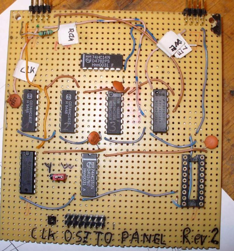

Összeraktam próbapanelon az osztópanelt. Mostmár egészen le lehet menni a mintavételezéssel 1MHz/2048=488Hz -ig. Sikerült megmérnem egy kb 6Hz-es színsz jelet vele. Ilyenkor már azért jó lassú a képernyőfrisités. Lenne még egy 4096-os osztás, de ott már valószínűleg elmegy az időzítés, vagy nem tudom, de ott már nem jó az ábra.
Analógrésznek nem volt semmi berakva Terveztem egy panelt amin csak az AD konverter van. Az AD konverter elé raktam 2 db 8k-s ellenállást, az egyiket az offszet potira kötöttem, a másikat a jelforrásra, így lett offszet eltolás Most már csak pontosan be kell lőni 40 megára az időzítést és utána jó lesz, ott még mintha nem stimmelne, csak ott már nagyon zajos az ábra a puritán analógfokozat miatt.
Közben kiderült hogy mégiscsak működik a 4096-os osztás is, ezért a mintavételi frekvencia 244,1 Hz-ig le tud menni. És kiderült, hogy 40MHzen is jól írt a memóriába. (A zaj ellen egy 100pF os kondit kötöttem az AD konverter bemenete és föld közé ekkor eltünt a zaj, és a memória írással semmi gond)

Megrajzoltam eagle-ba a kapcsolást, meg megterveztem a nyáktervet hozzá. A kapcsolásról annyit hogy van benne néhány szinkron számláló(74HC161, illetve 163, bár a rajzon nem ez van ...), ezek osztják a bemenő órajelet. multiplexerekkel lehet kiválasztani közülük az aktuálisat. A kiválasztást egy soros->párhuzamos shift regiszterrel végzem, mert annó elfogyott az IO láb az AVR alól A 2. multiplexer után van egy jumper amivel az Y és a W kimenete közül lehet válastani. A W-vel ment a próbapanel jól de babonából benne hagyon a jumpert. Ezután ott vannak a 3 állapotú bufferek ezek választják a memória írás/olvasáskor a megfelelő órajeleket. Illetve a WE láb innen kap jelet. Persze amikor olvasás van, ekkor egy 10k-s felhúzó ellenálláson kap feszültséget hogy az írás le legyen tiltva. Kellett bele egyetlen darab inverter, erre meg sajnáltam feláldozni egy egész 74hc14-et, ezért azt tranzisztorból csináltam meg, nem kell ide úgyse sebesség. Az órajel osztásnál, az alap 1MHz-et osztja, tehát ennek a peiódusa 1us, tehát 1000ns, a HC-s ICk tökéletesen megfelelnek, még a 2 multiplexer egymás után se zavar bele... Remélem jó lesz, a jövő héten fogom megépíteni, most nincs itthon alkatrész hozzá...
Összeraktam, persze nem akart menni normálisan. Hoszas keresgélés után arra jutottam hogy túl lassú a tranzisztoros inverter. Párhuzamosan kötöttem a bázis ellenállással egy 100nF-os kondenzátort ekkor megjavult. Erre már megint nem gondoltam
....Majd háttal felragasztok egy 74HC14-et a nyákra és oda drótozom, a nyáktervet kijavítom, de újra nem építem....
Az első részt nemértem a tranzisztoros inverterrel.
Nagyon rossz ábrát rajzolt a szkóp. Már mindent átvizsgáltam hogy jól működik-e(logikai IC-ket, megfelelő szinteket adják-e), de minden jó volt. Aztán arra gondoltam, hogy talán nagyon lassan tér át olvasásról írásra, és ez okozhatja a problémát. Ezért párhuzamosan kötöttem a tranzisztor bázisellenállásával egy kodenzátort, hogy nagyobb áramot adjon a bázisnak, gyorsabban nyisson ki. Ez megoldotta a problémát. Fentebb írtam hogy kiváltottam tranzisztorral egy 74HC14-es IC-t, mert csak egyetlen kapu kellett volna belőle, de nem jött be mert olyan lassan működik, hogy egy mérési periódus kel kb míg átváltson... És ezt javítottam ki egy utólag felforrasztott inverter IC-vel.

Szia, az osztó paneleden miért nem használtál a 3x161 helyett egy 4040-et?
Csak kíváncsiságból kérdem, valószínű hogy már kipróbáltad.
A 4040 az nem szinkron számláló, ezért valószínűleg lettek volna olyan kimenetei aminél szétcsúszik a memória időzítés. Legelsőnek a memóriát is ilyennel címeztem, nagyon rossz eredménnyel.

Az adatlap szerint 80-90MHz-es max órajelet elbír (HC), és a belső terjedési késleltetése is alacsony.
Amúgy van 8 bites szinkron bináris fel (vagy le) számláló is, csak valsz nehezebb beszerezni. Idézet: „Az adatlap szerint 80-90MHz-es max órajelet elbír (HC), és a belső terjedési késleltetése is alacsony” Viszont ez nem azt jelenti, hogy a bemenetere adott orajellel szinkronban valtozik akarmelyik kimenet is. A legnagyobb helyierteku bit N*5-10nsec kesleltetest szenved, ami 8 bit eseten 40-80nsec keses, es raadasul a tobbi kimenet is mind-mind mas idoben valt! Igy, ha gyors memoria ul mogotte, ezen az orajelen garantaltan(!) ossze-vissza fogja cimezni a szamlalo a memoriat! Nagyobb sebessegekre csakis szinkron szamlalokat lehet alkalmazni..., es meg az is problemas tud lenni... |
