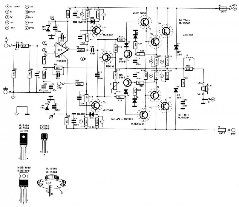

Ezt a clip jelzőt épitettem meg a pa 300-hoz, a clip pontra csatlakozik.
Szerinted nyugodtan beépíthetem?

(#) lajos1969 válasza hangszoros hozzászólására (») Feb 3, 2010
Köszi a választ.
Eredetileg a leírásban ez a szöveg szerepel: The terminal marked ‘clip’ on the PCB
is connected to the output of IC1 via R31. It
serves to obtain an external overdrive indication,
which may be a simple combination
of a comparator and LED. Normally, this
terminal is left open.
(#) lajos1969 válasza Bassmester hozzászólására (») Feb 3, 2010
A testre és a clip pontra rákötöttem egy ledet és max kivezérlésnél villog a led szerinted igy jóÓ
(#) lajos1969 válasza hapro hozzászólására (») Feb 2, 2010
Még mindig a clip ledre keresek megoldást a pa 300-hoz az eredeti clip kivezetést szeretném használni ha valaki tud megköszönném ha segítene!

(#) szamóca válasza lajos1969 hozzászólására (») Jan 30, 2010
Ez a clip jelző a kimenetre csatlakozik. Bővebben: Link
Minden infót megtalálsz hozzá az oldalon.
(#) lajos1969 válasza szamóca hozzászólására (») Jan 30, 2010
Azt szeretném kérdezni ,hogy a"clip" pontra hogy tudnék ledet csatlakoztatni.

(#) lajos1969 válasza lajos1969 hozzászólására (») Jan 23, 2010
A leírásban ennyi van róla.
(#) lajos1969 válasza Alkotó hozzászólására (») Jan 23, 2010
Ehhez az erősítőhöz, hogy kellene a clip ledet csatlakoztatni?

(#) Kovidivi válasza caruso7294 hozzászólására (») Jan 6, 2010
Itt kezd el olvasni a témát. Plusz keress ezekre rá a neten, vagy itt: clip indicator, clip detector, stb.
(#) caruso7294 hozzászólása Jan 6, 2010
Csak azt szeretném mondani,hogy megépítettem a 200 Wattos változatát ennek az erösítönek,sokan mondták (zenész ismeröseim) hogy nem lesz jó,mert nagy az alapzaja,és nem adja le a kívánt teljesítményt,torzít stb. Egyszóval mindenki csak rossz véleménnyel volt az áramkörröl.Fogtam magam,megépítettem egy barátom segítségével.Nagyot csalódtam,amikor bekapcsoltuk.Valami hihetetlen jó hangja van,nincs semmi alapzaja sem (lehet,hogy a 2 x 50.000 µF puffer,a +,- 40 volt táp,és a normális testelés miatt).Én bátran merem ajánlani mindenkinek,aki egy ilyen erösítő építésén gondolkodik.
Viszont,szeretnék az erösítöre egy egy "clip" jelző LED et,ami akkor kezd villogni,hogyha a bemenö jel eléri a maximumot.Köszi a segítséget elöre is!
