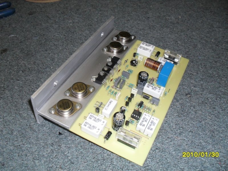

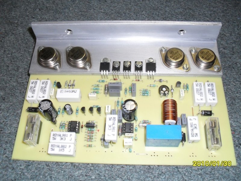

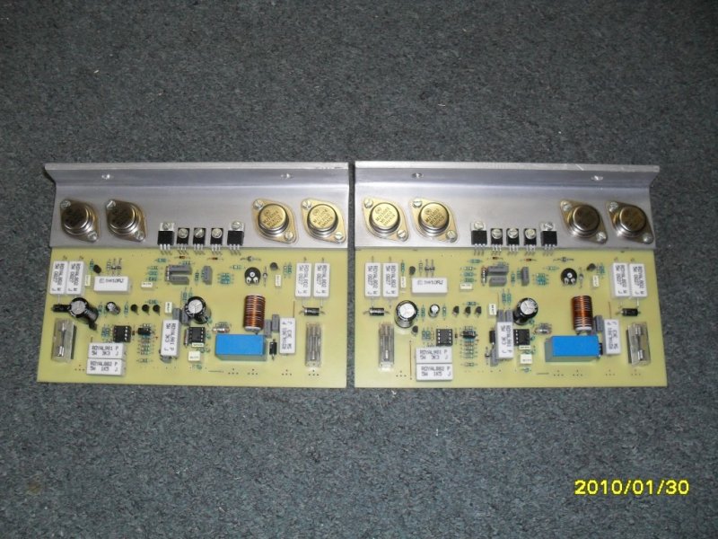

Készülőben a PA300!

Nagyon szép munka! Kíváncsi leszek a véleményedre a hangjáról.
T vasat hol vettél?
(#) lajos1969 válasza djgombi hozzászólására (») Jan 30, 2010 /
Nem boltban vettem egy elektronikai műhelt felszámoltak a környéken s onnan kemény 500ft volt a két darad.
Az mj15003/15004 -et is onnan vettem 250ft/db áron.
(#) hapro válasza lajos1969 hozzászólására (») Jan 30, 2010 /
Szép munka! Gratulálok.
Ahogy írtam is, csak az emitter ellenállások elegek lettek volna 5W-osnak, a többi meg 2W, de így legalább 0 melegedése lesz a többi teljesítmény ellenállásnak.
Szerintem elég jó hangú végfok egyébként. Valami jó izmos tápot tegyél hozzá, a két oldalhoz legalább 700-1000W-os trafót, és oldalanként legalább 30-40.000µF puffert. Így biztonsággal ki tudod venni belőle mindig a max teljesítményt.

Jól néz ki, hővezető paszta van a tranzisztorok alatt? Nem nagyon látszik a képeken, hogy lenne.
(#) lajos1969 válasza Tomi20 hozzászólására (») Jan 30, 2010 /
Persze hogy van csak letöröltem a felesleget!

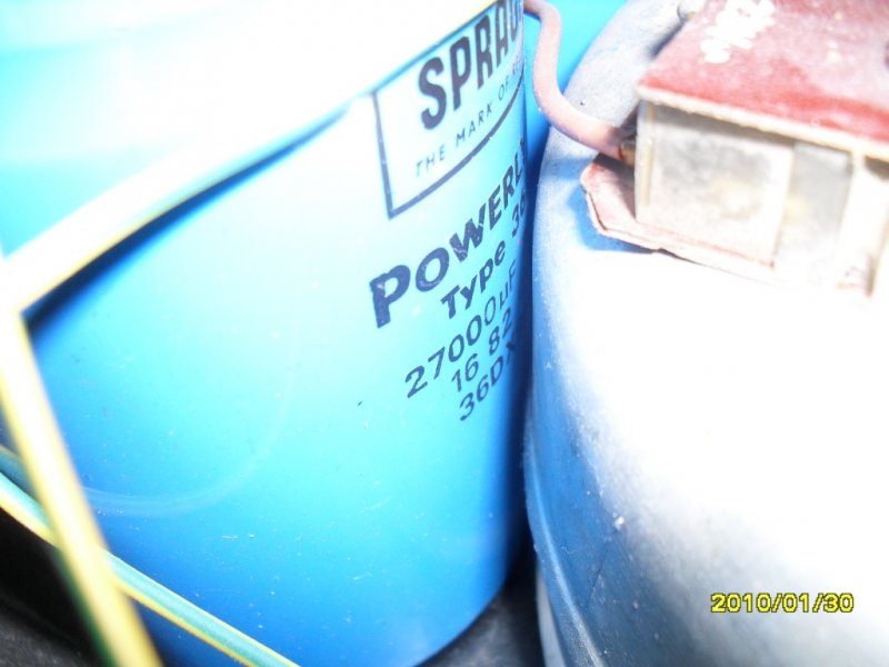

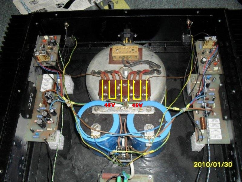

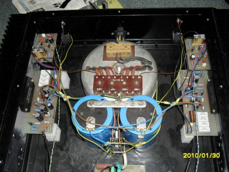

Talán ez a trafó és kondik jók lesznek.
Az stk 4050 végfokomba jól megyeget!
Szerintem ippeg elmegy. Kondiból mindenesetre jóval többet tennék a helyedben, ha már (azt hiszem ez) 600W-os csak a trafó a 2X300W-hoz. viszont így elég olcsóba fog kerülni a táp, ha ezt használod föl.
(#) szamóca válasza hapro hozzászólására (») Jan 30, 2010 /
Kiböffent az 750-et is. :yes:
A BEAG hídkapcsolásúnak a 220/4x23V-osa.
A kondik értéke pedig épp az ökölszabály szerinti 100W-onkénti, 10000uF. /Az adatai szerint ha 4Ohm-os hangsugárzóval terheli , az pont 273W/0,1% THD mellett/
