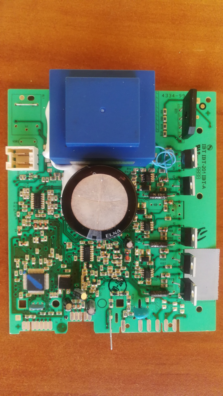

(#) tothbela válasza Firefighter1 hozzászólására (») Okt 7, 2018
Kis fejlemény.
A nagyfesz trafók kivétele után ott marad 12 luk. Oda be lehet tenni 6 darab 10-22 Ohm/0,5-1W ellenállást állítva. Sárgával rajzoltam. Ezek lesznek a ledek előtét ellenállásai.
A fetek alatt van két piros nyíl, ami két kondenzátorra mutat. Ezek C122 és C123. Ezeket ki kell forrasztani.
A C123 helyére kell egy 1-10 µF közötti kondenzátor. ha elkó, akkor ugyan az a polarizációja mint annak, ami bent volt. Ezt kék körrel jeleztem. Ezzel párhuzamosan kell kötni a ledeket, aminek szervezését még kitárgyaljuk.
A Q107 fetnél egy kis sárga csík mutatja, hogy a gate és a source lábakat rövidre kell zárni egy darab vezetékkel. Ki is lehetne forrasztani a Q105 és a Q107-et, de nem egyszerű. Így fizikailag ott maradnak, csak elektromosan nem.
A Q105 gate elektródjánál el kell vágni a fóliát, így nem kap vezérlést.
Az áram és feszültség figyelést figyelgetve az IC adatlapját böngészve kiderült, hogy van egy időzítő is a vezérlőben. Az nem foglalkozik sem a feszültséggel, sem az árammal, amíg a C110 fel nem töltődik 3V felé. Addig még hibás csővel is próbál beindulni, majd ha az időzítés lejár, akkor már csak akkor üzemel, ha minden jó.
Na ezt az időzítőt át lehet verni, mert ha a C110 nem töltődik fel, mi pedig egy dróttal (sárga csík) összezárjuk a két lábát, így nem is fog, addig az áram és feszültség figyelés nem él.
Van ott a fetek mellett két elkó. C124 C125. Ezek az inverter tápját szűrik. Ha óvatosan vigyázva magadra rámérsz ezekre a kondikra bekapcsolva, ezen mérhető az inverter tápfesze. Ez 12-15V között lesz valahol. Ennek értékétől függ a ledek szervezése, hogy három, vagy négy megy sorosan.
Elviekben ennyi.
