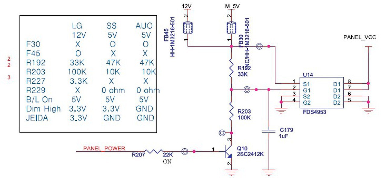

Ma nem volt időm vele foglalkozni,egyéb elfoglaltságok miatt,de a monitor ezek szerint bekapcsol,mivel a bekapcsolást jelző led világit (egy ideig,majd lekapcsol),de viszont a képernyő sosem feketedik be.
Igazad van,hogy csak a csöveket vettem le.
Megértettem,hogy le kell kapcsolni a nagyfesz trafó primer oldalát.
Azon filózok,hogy hol vágjam le a primer oldalt?Mondjuk ha a fettektől a trafó előtt,akkor még a pwm-et is kihasználhatnám a fényerő szabályzásra (mi erről a véleményed?),egyben megoldanám vele az on/off és a fényerő szabályzást is.
Egy orosz oldalon találtam,hogy az én esetemben használt ic (OZ9938) becsapásához a C515 kondit át kell kötni egy 10K ellenállással,amely még egy 10K/1/4W ellenálláson keresztül kapcsolódik az IC 3-as lábára.Ahogy nézem,ez a bemenet felelős a kikapcsolási időkorlátért.
Esetleg ha van időd kukkants egy kicsit bele az ominózus monitor rajyába(felljebb megtalálod).
(#) bbalazs_ válasza BlackForce hozzászólására (») Szept 7, 2015 /
A PWM a fenycso fenyeroszabalyzasara van. ELVILEG hasznalhato valahogyan, de en keves vagyok ehhez. Mindenesetre a visszaszabalyzo labat kellene hasznalni az aramkorlathoz (megfelelo meretu ellenallas, amin megfelelo fesz esik).
De szerintem eloszor menjen a kep. Valamiert ezt nem teszi, ezek szerint. A led vilagitasa pedig azt jelzi, hogy van 5V es teszi a dolgat rendesen.
Mod: jelforrasra rakototted?
A 12V-ot ott tudod elvagni, ahol a nyakon atmegy, kovesd vissza az IC-tol. Egy ellenallasnak latszo, panelen F jelu bizti vagy egyszeruen egy atkotes illetve egy kis vekonyitas a nyakon. Szokott olyan kondinak kinezo kis voroses bizti is lenni ott. A panelen levo F jelzesbol beazonosithatod biztosra. A fobizti az F1, aztan a tobbit utana szamozzak...F2,F3,stb
A taptol is kovetheted elore a diodak utan a kondi mogott megy ki es megy be a hattervilihez. A FET-ekre is ra szokott lenni kotve. De kialakitastol fugg, tutti recept nincs ra.

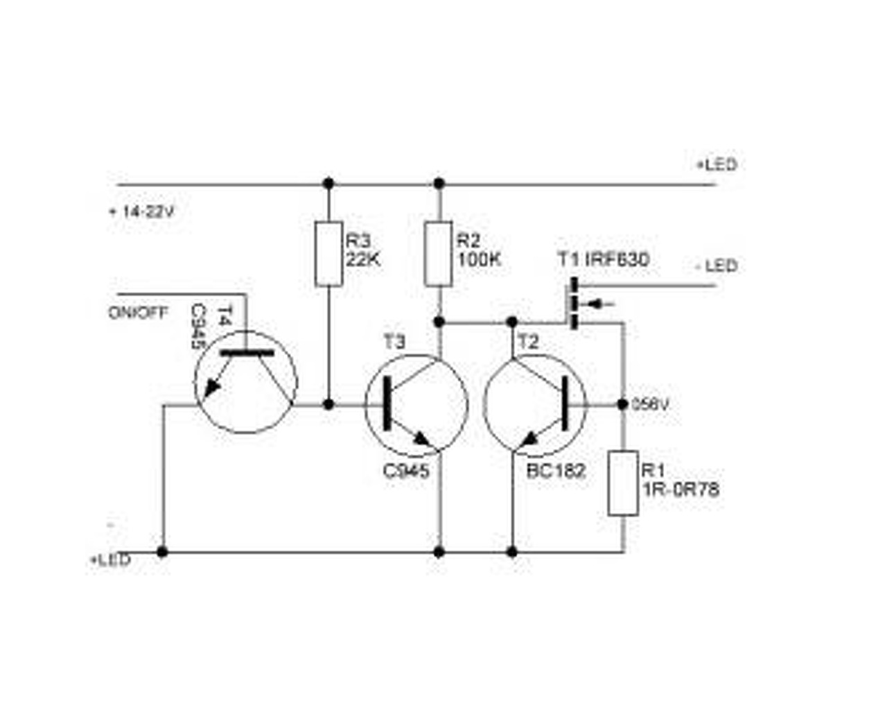

(#) BlackForce válasza bbalazs_ hozzászólására (») Szept 18, 2015 /
Addig jutottam,hogy beindult a monitor.Igaz még csak annyit csináltam,hogy leválasztottam a 3A-es átkötő biztositékot (amin keresztül kapja a csővezérlés a tápot~14V).Igy azonnal beindult a monitor + a labortápról inditott ledsorok.
A terv továbbiakban,hogy készitek egy áramgenerátoros (más kolléga által már bevált kapcsolást),ami mehet (tesztelve) 14V-22V tartományban.A rajzon szereplő IRF630 helyett a monitor panelon lévő AP9971GM mosfettet gondoltam kihasználni.
Majd ha elkészülök a teljes ledesitéssel,ismét jelentkezem az eredményekkel,addig itt a LED sor vezérlő kis kapcsolás
(#) BlackForce válasza BlackForce hozzászólására (») Szept 21, 2015 /
Igaz hogy lassan(mint a Luca széke),de biztosan elkészültem az első ledesitett monitorral.
Mint mindemben az első debütáló munka nem megy zökkenőmentesen,de lényeg hogy működik.
Mint ahogy fentebb is leirtam,a monitorban lévő (magasfesz trafót meghajtó) egyik mosfetet használtam ki a ledek kapcsolására,a fenti rajz alapján.
120/m ledcsikot használtam (igaz 8mm széleset,amivel kicsit megkinlódtam,mire behelyeztem a fénycső helyére),de az eredménnyel elégedett vagyok.
Segitség képpen elmondom,hogy a legmegfelelőbb led csik a 120 led/méter,méghozzá a 3014-es sorozat,ami mindössze 4mm széles(kicsit drágább mint a 8mm széles,de erre a célra tökéletesebb is).
Mindenkit biztatnék,hogy csak bátran vágjon bele a ledesitésbe,egy kis kézügyesség,egy kis szabadidő ráforditás,de szerintem az eredmény (na meg a sikerélmény) kárpótol minden fáradalmat.
Üdv mindenkinek,és további jó ledesitést.

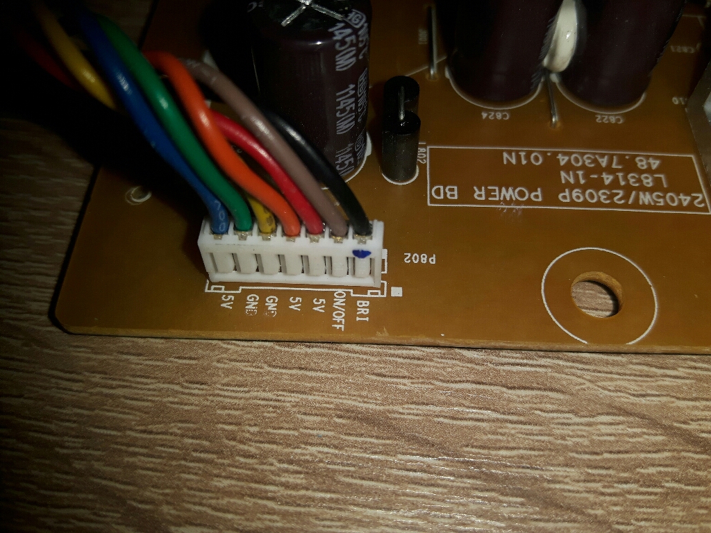

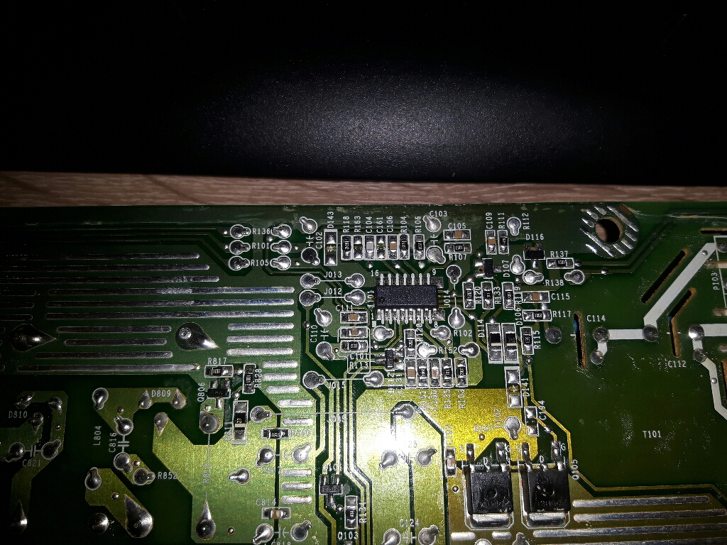

Lehet olyan szerencsém hogy a panelen a BRI jelzésű pin az talán Bright-ot jelent? És ott ad pwm jelet?
(#) Firefighter1 hozzászólása Szept 30, 2018 /
Közben haladok...
Szerintem szerencsém lesz ugyanis a BRI láb egy ellenálláson keresztül egy OZ9938 IC 4 lábára fut.
Adatlapja alapján az IC inverter vezérlő a 4. láb pedig DIM láb, tehát jelet fogadja!
az ellenállás után amit még latok hogy az IC lába elöt egy masik smd ellenállással testre van húzva!
Márcsak azt kellene ebbe a dzsungelba megtalálnom hogy az inverter hol kapja a betápot, hogy rámérjek hogy mennyi.
De abba még nagyon bizonytalan vagyok! Azt még keresem!
A hozzászólás módosítva: Szept 30, 2018
