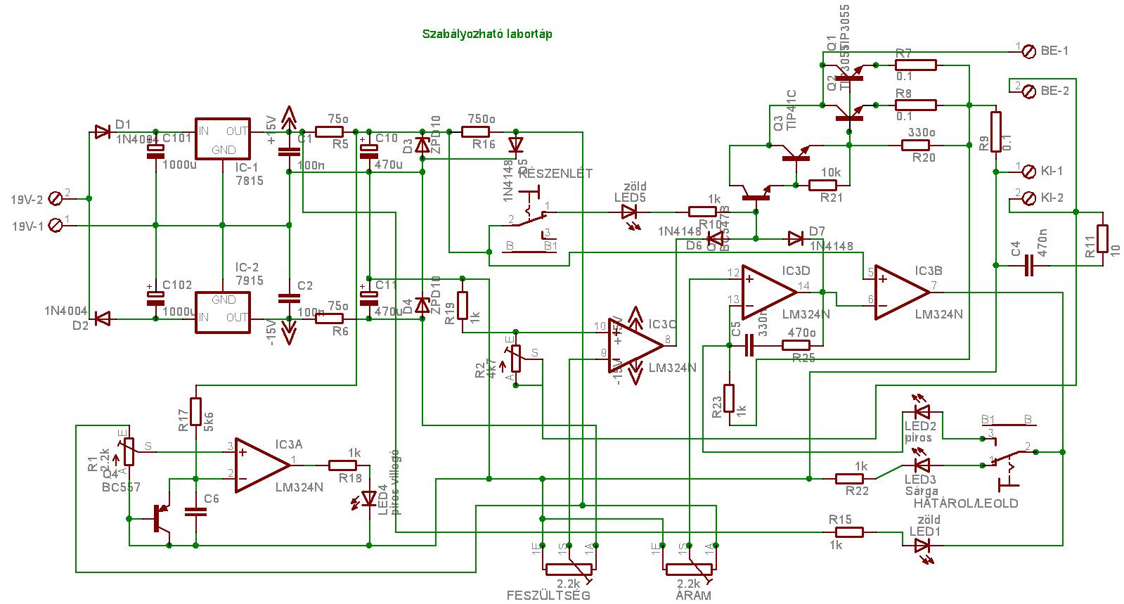

(#) mex válasza icah hozzászólására (») Jan 2, 2007
Nekem még aggályaim vannak a bemenő fesz miatt is! A pufferon elég lenne 35V-a 46 helyett. Lehet hogy ez nyirta ki a zenert......túldisszipált,és a vége :zárlat. Sőt biztos!!!. A másik is tönkre fog menni ha nem csökkented a bemenő feszt!
(#) Ferkógyerek válasza icah hozzászólására (») Jan 2, 2007
Egy 100 ohmos ellenállással zárd rövidre pár másodpercig.
(#) icah válasza Ferkógyerek hozzászólására (») Jan 2, 2007
szia,
a rajz szerint tettem be, a katodja a kis fekete csik. megyek teszek a helyere masikat. egy hulye kerdes: hogy tudom kisutni a kondit? meg mindig 20V van rajt...
Hali.
Akkor vagy rossz a Zener dióda vagy fordítva tetted be.
(#) icah válasza mex hozzászólására (») Jan 2, 2007
szia, na lemertem, 1.6V van a 4-11 kozott...
Szevasz. Az IC 4-es és a 11-es pontja között 27V-ot lehet mérni?
(#) icah hozzászólása Jan 2, 2007
ja es errol van szo:
(#) icah válasza Thomas10100 hozzászólására (») Jan 2, 2007
sziasztok,
en megepitettem ezt a kapcsolast de valahogy nem mukodik.
a gondom hogy a kimeneti feszultsegem csak 1.2 mV, es nem valtozik a potmeterek allitasaval. a bemeneten 34V AC van, egy graetz hid van a kondi ele kotve. tranzisztorok kozos kollektoran 46V korul mertem. a 2N3055 helyett egy Tesla KD503-ast, a 2N3054 helyett egy KU611-est az 1N1613 helyett egy KF506-ost, a 6.8V zener helyett pedig 2NZ70-et hasznaltam. a kondim 15000mikroF-s.
szakadt kabel, rossz forrpont nincs.
hol mit kene mernem hogy rajojjek a hiba okara?
