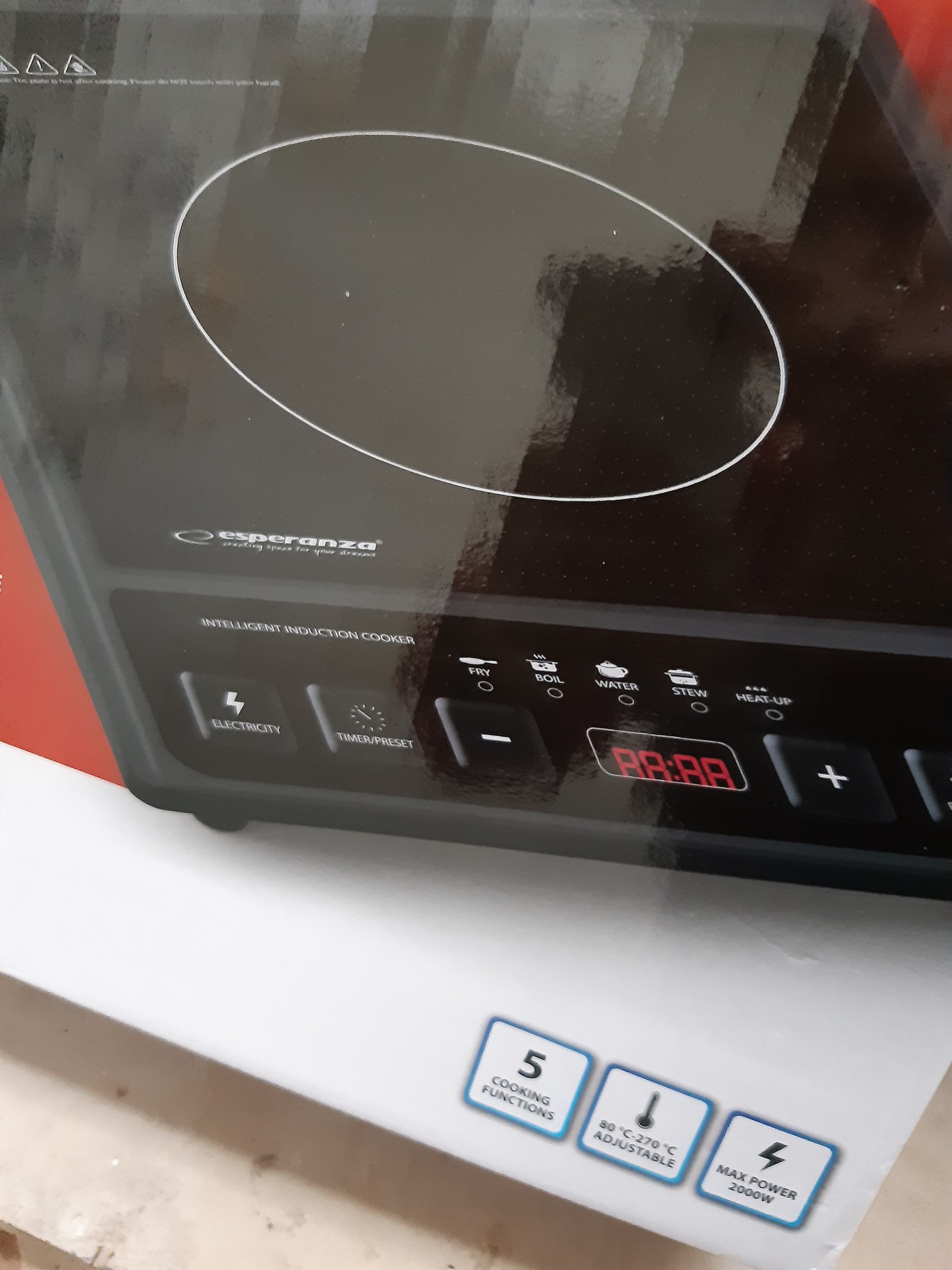

Sziasztok nincs a leírasban a villámjel mi a fenének... feszültség mérés de minek ?
(#) ferci válasza nagyzsak hozzászólására (») Jan 19, 2020 /
Ha nincs benne, talán csak figyelmeztet, hogy elektromos készülék...( és van kis szórt tere is )
Ez lenne az?
Esperanza EKH005 KRAKATAU 2000W egyzónás fekete indukciós főzőlap
A hozzászólás módosítva: Jan 19, 2020

(#) nagyzsak válasza ferci hozzászólására (») Jan 20, 2020 /
Szia ez egy valós gomb megnyomom kiírja 234v 240v ezert nem ertem

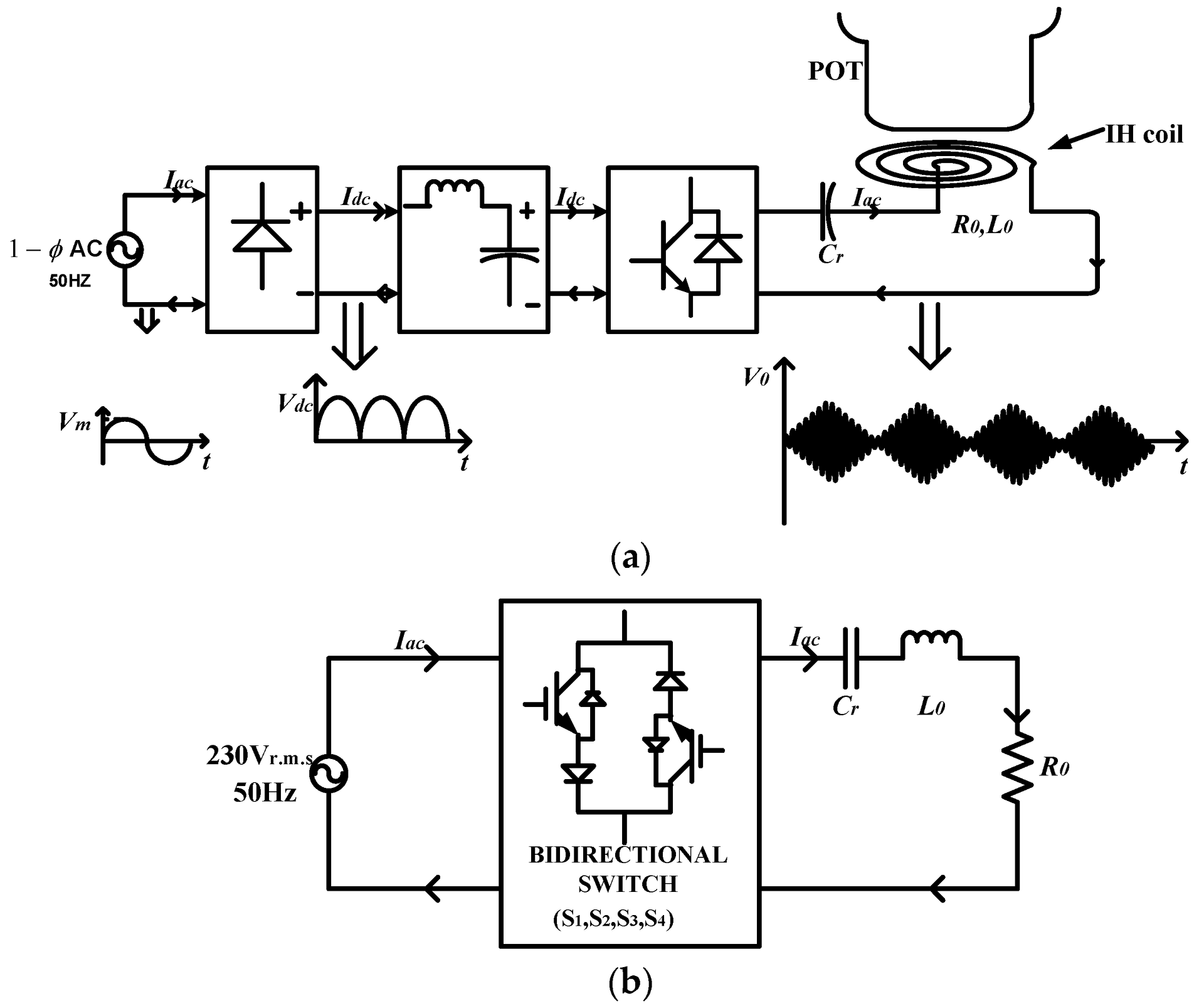

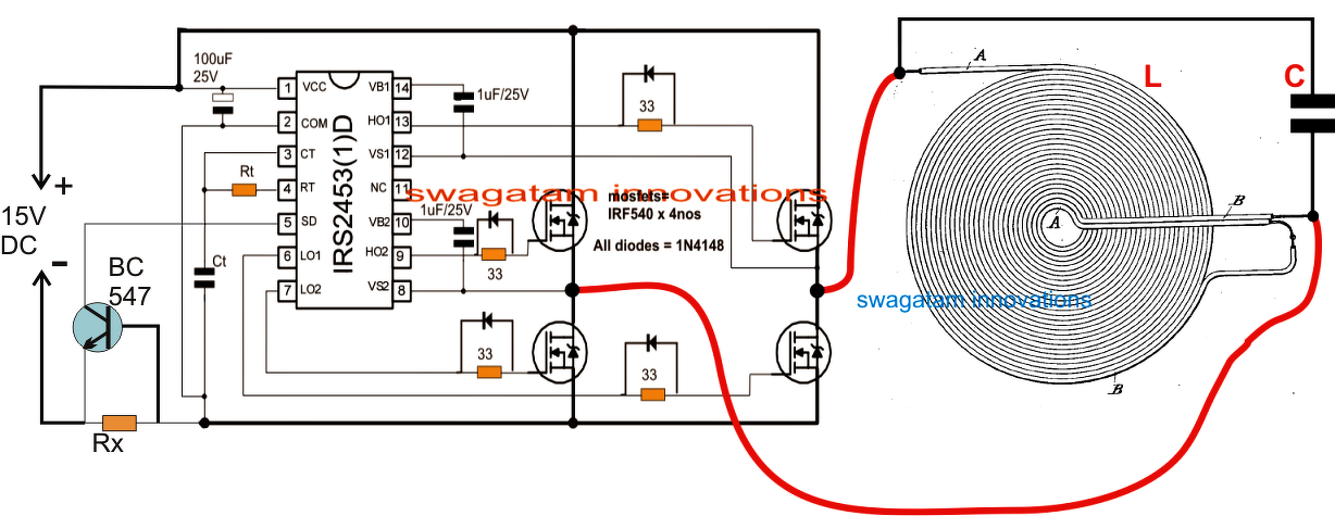

(#) nagyzsak hozzászólása Jún 20, 2020 /
Az igbt gatejan milyen oscilloscop jel van ?
Illetve kimeneten tekercsn. Ha azt egyaltalan leget merni.
Kép lenne a legjobb.
Koszonom
(#) ferci válasza nagyzsak hozzászólására (») Jún 20, 2020 /
Az igbt gate-n négyszögjelhez hasonló jel van, a tekercsen pedig színusz közeli...
Lehet nézni és mérni szkóppal, , pl. egy 100-as bemeneti osztóval - nézegetni nem kényes.
A hozzászólás módosítva: Jún 20, 2020
