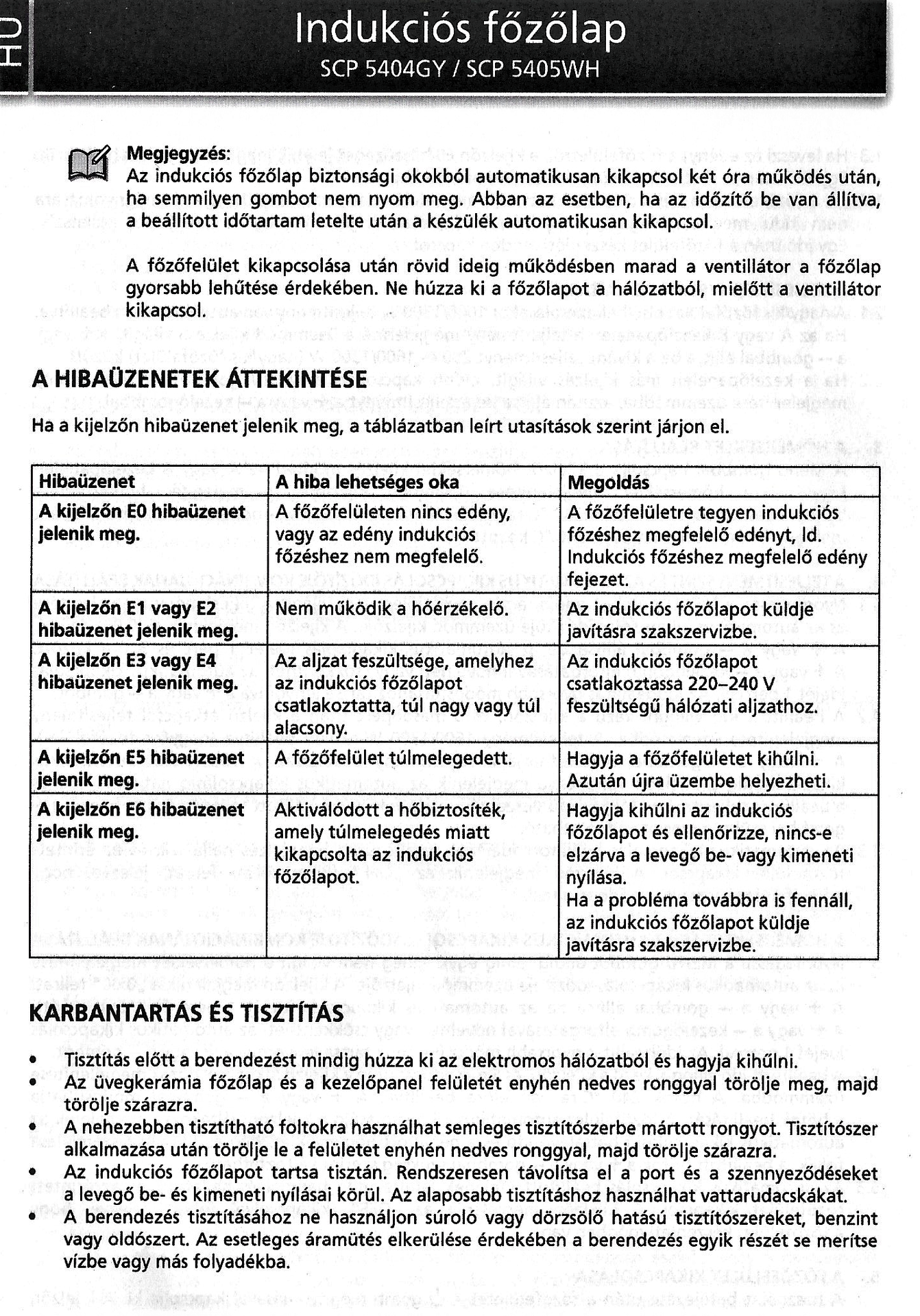

Sziasztok! SENCOR SCP 5404GY két zónás indukciós főzőlap egyik zónája elindul majd kb. 2-3 perc mulva E4 hibakódot jelez. A gyártó szerint ez a hibakód azt jelenti , hogy vagy alacsony vagy magas a hálózati feszültség.A másik zóna hibátlanul működik. Esetleg belső érintkezési hibára, vagy valami komolyabbra kell gondolni? Segítségeteket előre is köszönöm!
(#) Atis57 válasza muslica69 hozzászólására (») Jan 5, 2020 /
KB ebben a sorrendben .
gyakori az elektronikai hiba ---mert ez is csak kinai.....
