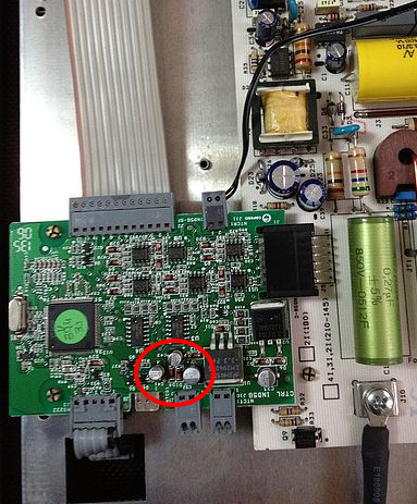

Sziasztok! Jeriko-t keresném, mert azt írta a bejegyzésében, hogy tud segíteni a problémámon!
Van egy FAGOR 5IFT-22X-es félindukciós főzőlapom, és az indukciósok nem működnek! Nem érzékelik (egyik sem), hogy van rajta edény. Hallom, hogy a relé kapcsol, de a azonnal ki is kapcsol. A tekercseket megnéztem, kimértem, szakadás nincs bennük. Majd próbálkozik, és végül lekapcsol. Korábban, még volt, hogy beindult, de most már teljesen megállt. Ha akár Jeriko, vagy valaki tud segíteni, várom a jelentkezéseket, javaslatokat!
(#) Grafamos válasza urquattro hozzászólására (») Ápr 7, 2013 /
Nekem ugyanez volt, a megoldás a tápkondenzátorok cseréje mind a kis-panelen (3 darab), mind a nagy-panelen.
Azóta már cseréltünk valakinek egy ugyanilyen készülékben kondit innen a fórumról, és azóta nem volt panasz.
Egyszerűen annyi a gond, hogy a kondik kiszáradnak 3-4 év alatt és nem tudják stabilizálni a tápfeszültséget, amire viszont érzékeny a vezérlő. Az történik, hogy alapállapotban a tápfesz még stabil, de amint terhelést kap a rendszer, a feszültség leesik, és a vezérlő megbolondul.

(#) jeriko hozzászólása Ápr 7, 2013 /
Ez alapján indultam el. Csak a vezérlőpanalen levő 3 kondit cseréltem (a csatolt képen pirossal jelöltem). Az eredeti kondik kiszedése elég macerás, mert smd alkatrészek, nem igazán lehet hozzáférni a forrasztási pontokhoz - majdnem sikerült tönkretennem a nyákot. Az új kondik hosszabb, huzallábú kivitelűek, magasabban vannak a panel felett (bőven van rá hely).
A kondenzátorok értékei: 16V 10µF - 2db, 6V 47µF - a negatív láb van megjelölve mindig.
(#) urquattro hozzászólása Ápr 10, 2013 /
Kedves Grafamos, és Jeriko!
Köszönöm a segítségeteket! Megszületett a mű nekünk sem volt egyszerű. Az egyik kollégámmal csináltuk - akinek az ilyen javításokban nagyobb a rutinja -, de sikerült! Kicserélgettük a 3db kondenzátort (nálunk is majdnem sikerült tönkretenni a panelt), és kipróbáltam, működik. Gyönyörűen érzékeli az edényt, és melegít, végzi a dolgát.

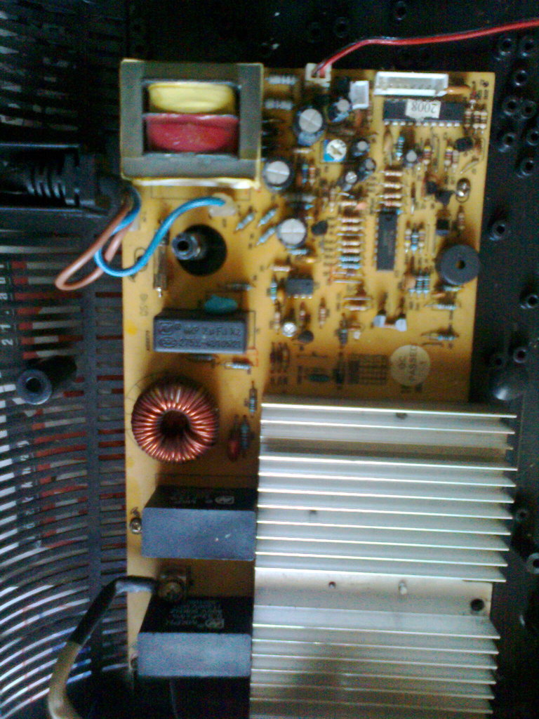

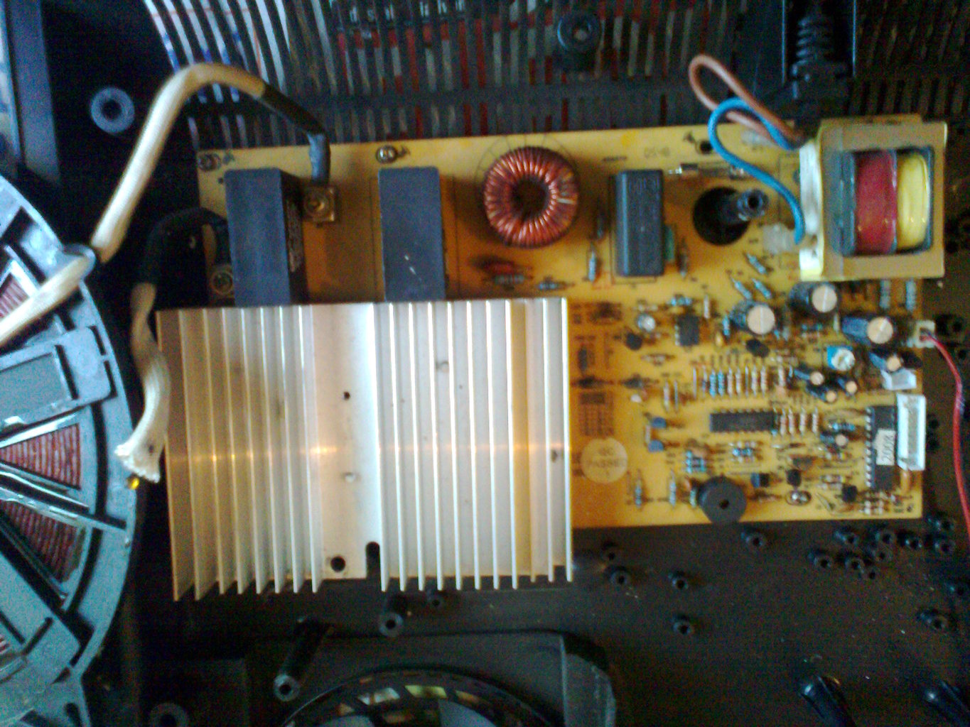

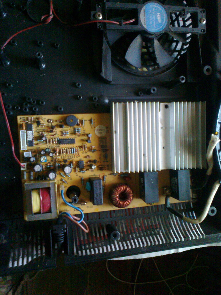

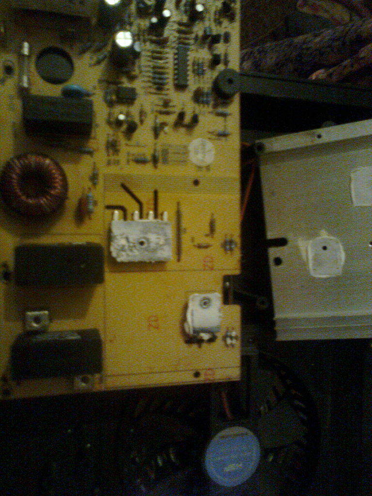

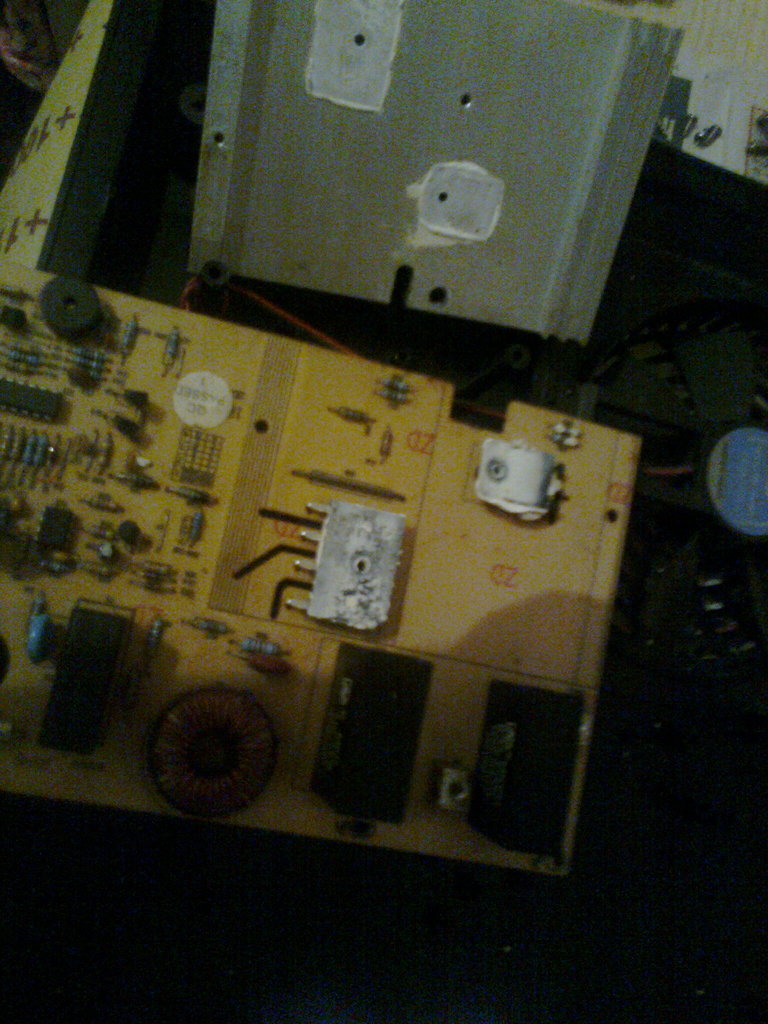

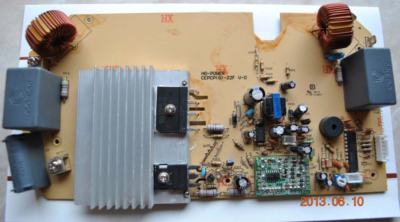

(#) ktibor69 hozzászólása Jún 10, 2013 /
Van egy HAUSER IC-2009 indukciós főzőlapom, amit idáig nagy megelégedésssel használtunk. A hétvégén tévedésből eg aluminium kukta került az üveglapra, ami miatt a készülék 1-3sec múlva leveret a 16A kismegszakítót. Kismegszakító visszanyomva, újra főzőlapot áram alá helyeztem a kismegszakító kiold. Villamos mérnök révén - bár nem praktizálok - szétszedtem a főzőlapot. Megmértem a lehetséges rövidzárakat. Kivettem a panelt semmi különösebb elváltozást nem tapasztaltam. A panelt visszaraktam, mást nem kötöttem rá a kismegszakító nem oldott ki. Folytattam, érintőpanel+kijelző világít, rendben, hőérzékelő rendben, mikor a tekercset is rákötöttem akkor áram alá helyezve a készülék újra kismegszakítót kioldotta. A szüleimnél is van egy ugyanilyen készülék, annak a tekercsét megpróbáltam az enyémben, de a hibajelenség megismétlődött. A tekercs ezek szerint OK. Mi okozhatja a hibát? Talán a tekerccsel párhuzamosan bekötött MKPH 0,3µF UF 1200V kapacitás zárlatos?
Segítségeteket előre is megköszönve,
Tibor
(#) pjg válasza ktibor69 hozzászólására (») Jún 10, 2013 /
kondik és IGBT csere
A hozzászólás módosítva: Jún 10, 2013
(#) ktibor69 válasza pjg hozzászólására (») Jún 10, 2013 /
Melyik kondikat cseréljem? MKPH kondi ellenállását megmértem (nem szedtem ki) szakadást jelez. A kondi jónak tünhet?! Az IGBT az ami a hűtőbordára van csavarozva? Ebből 2 van.
A "rossz" edény okozhat ilyen hibát, vagy csak éppen most adta meg magát a főzőlap?
(#) ktibor69 hozzászólása Jún 11, 2013 /
Tüzeteseben megnéztem az alaplapot. Mellékelem a fotót róla.
Most melyik kondikat kell kicserélnem?
Jobb felső sarokban jön be a táp. Szerintem itt nincs hibás kondi, mivel ha a tekercset nem kötöm rá, akkor a készülék kijelzőjae jelzi a standby módot.
A panel bal alsó sarkában van a tekerccsel párhuzamosan bekötött MKPH 0.3µF J1200V.DC kondi.
A tekercs és az IGBT (H20R1202) közé van bekötve az MKP 8µF 275V kondi.
A panel közebén a hűtőbordára szerelt egyenirányító (D15XB80) van.
Ezek közül miket kell kicserélni, hogy működőképes legyen a főzőlap?
A kiméretem a kondik(at) és jók akkor azokat nem kell cserélni?
