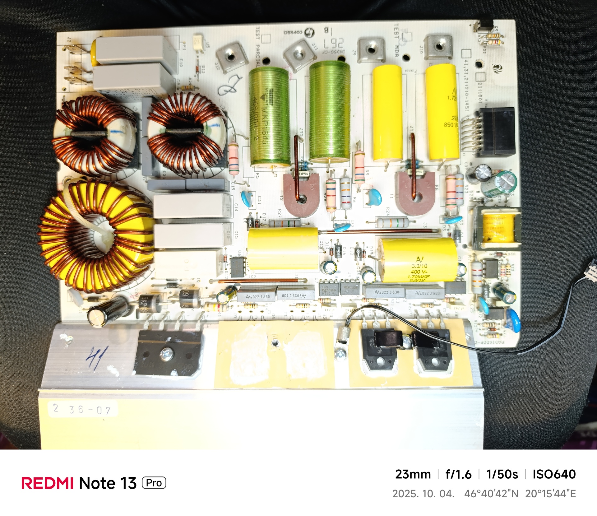

FAGOR 5IFT-22X IGBT csereKedves Kollégák!Segítségre volna szükségem FAGOR 5IFT-22X kombinált indukciós főzőlap javításához. Hibajelenség, hogy a nagyobbik lap IGBT tranzisztorok a teljes teljesítmény közelében 1-2 secundum alatt zárlatba mennek. A pontos tipusúra cserélve ami G80N60 sorra elpusztul vagy eggyik vagy mindkettő. Amit eddig próbáltam tenni: - Tranzisztor és a meghajtó A312H tipusú optocsatolók együttes cseréje. - Kimérve az összes dióda - Kimérve a körben lévő csatoló kondik - Kimérve az összes ellenállás - IGBT-k alatt hővezető szilikon jó, paszta frissítve - szemrevételezéssel az indukciós tekercs nem látszik átütve - a kisebbik teljesítményű rész hibátlanul dolgozik - még korábban az összes elkó mind a vezérlőpanelon, mind a teljesítmény panelon cserélve lettek Valakinek estleg ötlet, mit tudnék még tenni az ügy érdekében azon kívül, hogy kidobom a kukába? Gondoltam esetleg nagyobb feszültségű, mondjuk 1200 V-os IGBT-re cserélni a tranyóket. Ez elég kültséges lenne csak a próbálkozás miatt. A jelenlegi ugyebár 600 V-os, eddig is ezzel ment. Esetleg gond lehet, hogy Kínából rendeltem a tranyókat és nem bírják? Bármi ötletet hálásan megköszönném!

Tegnap kipróbáltam, hogy a kisebbik lapot hajtó eredeti tranyókat átraktam a nyagyobbik lap meghajtó áramkörébe, a kisebbikbe pedig az újonnan rendeltekből tettem Láss csodát, működik. Most már csak az a gond, nem tudom honnan rendeljek bele tranyókat, hiszen a webárúházak többsége is Kínai beszerzésekből dolgozik. Azt mértem, hogy a régi tranyókba collektor-emitter viszirányú dióda kisebb nyitófeszültségű mint az újjakban lévő. Szerintem a védődióda nem elég gyors, vagy nem elég a feszültség tűrése ezért zárlatba megy. Gondolkodtam, mi lenne ha forrasztanék párhuzamosan egy scothki diódát a collector -emitter lábak közé. Működhetne?
Jó lenne tudni, hogy hasonló főzőlapokba milyen tipust használnak, talán azok jobban bírják. Tudna valaki tipust mondani?
Shottky diódát nem találsz ilyen feszültséggel. Nem a dióda a hibás. Az úgyis benn van az IGBT-ben, egy külső dióda semmin nem változtat.
Amiket javítottam, oda FGA25N120-as kellett. Rendeltem egy sort, eddig bármelyikben bevált. Indukciós főzőlapba nem kell nagyon gyors, nincs akkora frekvencia. Néztem a főzőlap adatait. Bal első indukciós lap max. 3 kW-os. Oda valóban jobb lenne 80 A-es. Nézz körül hazai forgalmazóknál! Arany áron adhatják, de talán eredeti. A hozzászólás módosítva: Okt 5, 2025
Szuper! lehet hogy megpróbálom. Úgy látom ez kisebb áramú. Az eredeti elvileg 80A-es, ez meg "csak" 50A-es. Gondolod, hogy ez nem gond? Nincsen ilyen irányú tapasztalatom, nem tudom csúcsban, booster fokozatban mit vesz fel?
Az FGA25-ös hőmérséklettől függően 40 - 25 A-es.
Le lehet ellenőrizni, mit tud az IGBT. Jókora hűtőfelületre szerelve nyitott állapotban változtatod a ráengedett áramot. 40 A-nél 2,1 V lenne a nyitófeszültsége, de nem több 2,6 V-nál. Ha már jóval kisebb áramnál eléri ezt a nyitófeszültséget, akkor átcimkézett. A hozzászólás módosítva: Okt 5, 2025
Hajlok afelé, hogy estemben nem az áram a gond, hanem az indukciós feszültség, mert amikor felvettem booster fokozatra, abban a pillanatban meg is halt. Az egész lap nem működött tovább fél percet sem. Tehát a tranyó hőmérséklete nem lehetett túl magas. De lehet, hogy tévedek?
Rendesen le volt terhelve a lap? Azaz a teljes lap átmérőjével megegyező vagy nagyobb vas fenekű edény, benne vízzel? Ha kisebb edény kerül rá, az elektronikának vissza kellene vennie a teljesítményt, de jól teszed, ha nem akarod túlhajtani.
Nem a kitapintható hőmérséklet öli meg, hanem a réteghőmérséklet. Emiatt kell tesztelni nyitófeszültségre.
Igen, le volt fedve, vasedénnyel, vízzel. Ugyan azzal az edénnyel, de a kis lap áramkörből átforrasztott gyári IGBT-k-kel most jó. A lányomé a lap, és mindenképpen úgy adnám neki visza, hogy stabil legyen. Ha például kisebb edény kerül rá és felveszi boosterre, akkor se menjen tönkre. Valószínűleg még tesztelem majd az általad javasolt IGBT tipussal.
