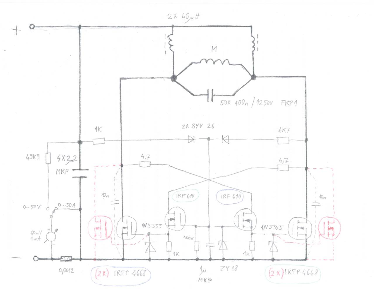

Értem. Lehet hogy 2-2 Fet-et fogok alkalmazni a biztonság kedvéért, nehogy az örök elektronmezőkre küldje a felhasználó a cuccot.
(#) ferci válasza zgyula hozzászólására (») Jún 20, 2016 /
Feltehetnéd a végleges kapcsolást a 2-2 fet miatt, mert csak sejtem, hogy mégis a két fojtóst csinálod. Ha tápodat folyamatosan tudod állítani pl. 25 volttól felfelé, nagy gond nem lehet. Amikor kezd visszaesni az amper, akkor nyomatsz neki több feszt. Sima táp esetén pedig lehet több fajta korlátozás is, az olcsóbb egy fél ohm nagyságrendű vastag kerítésdrót, amin csúsztathatod a betápot.

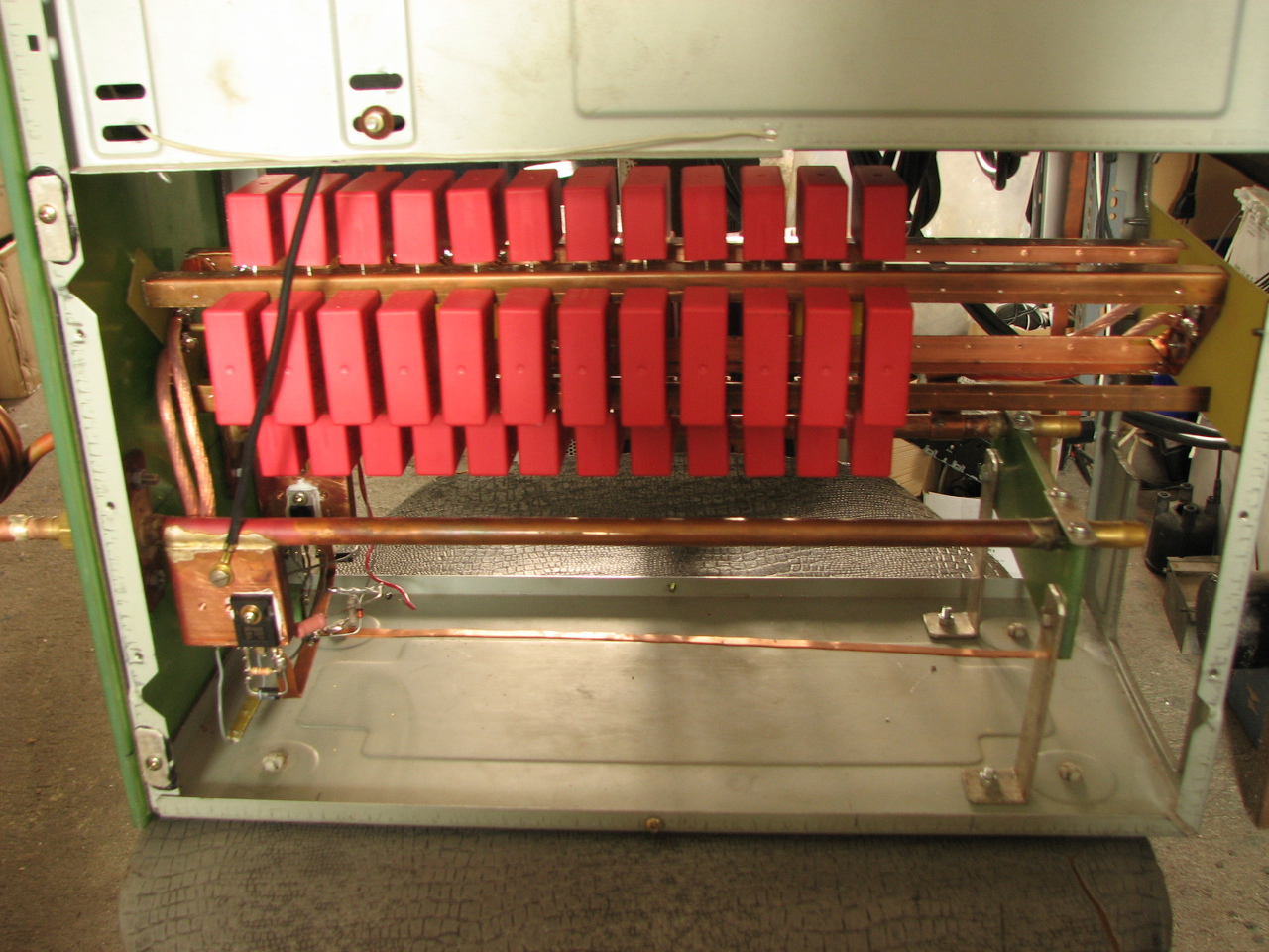

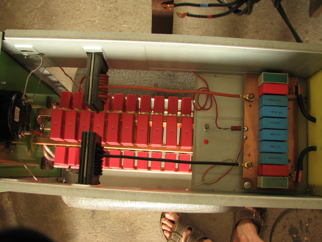

A hegesztővel csak óvatosan, mert amikor indítsa az ívet, ott lehet 70V feszültség is. Persze ez hegesztő függő. A 30V, 10A nyugalmi helyzet szerintem rendben van. A képeken látok néhány hosszú vezetéket. Azok hová mennek? Ha nem a betáp vezetéke, akkor az okozhat majd gondot.
(#) lac12345 hozzászólása Jún 20, 2016 /

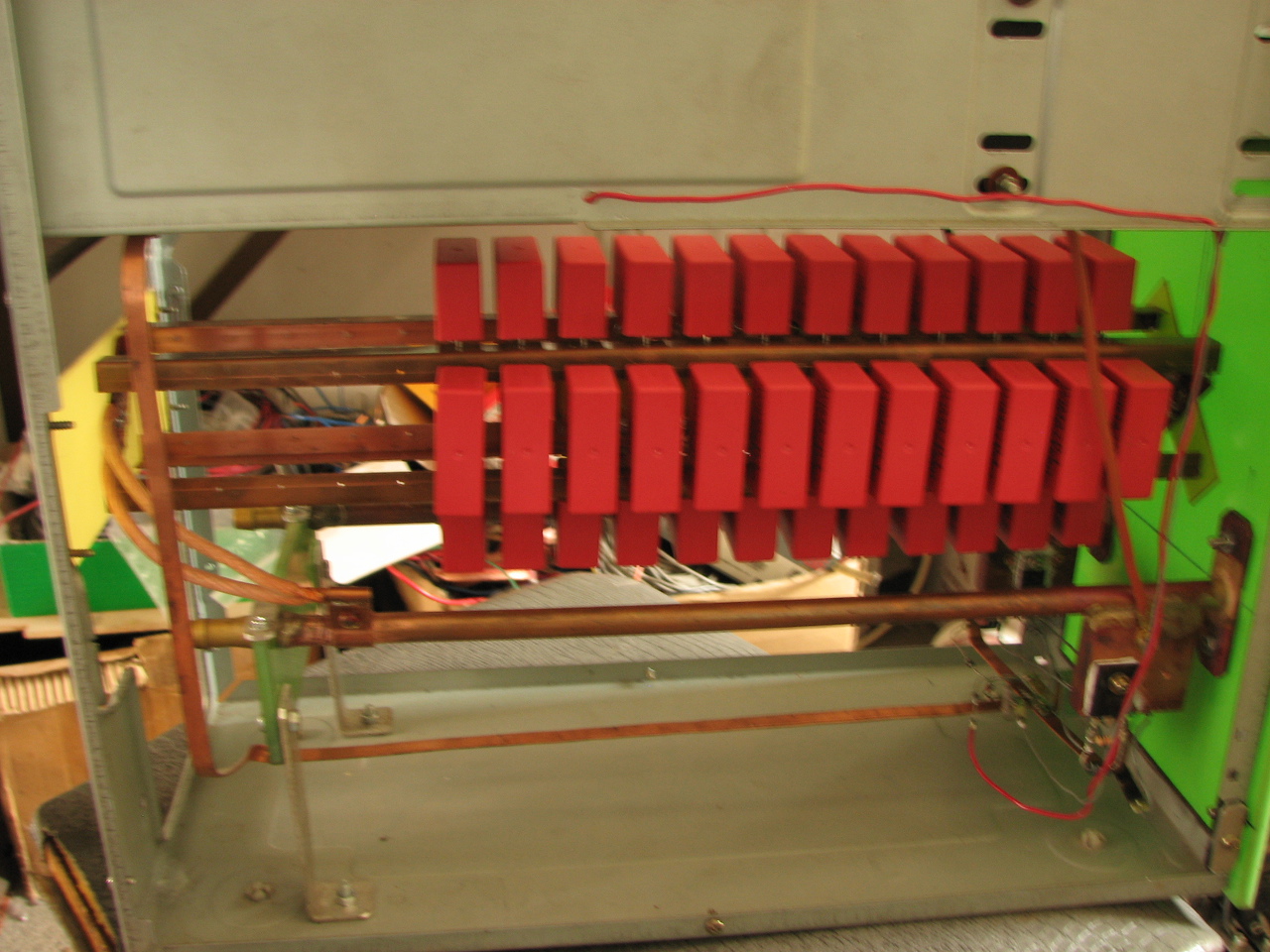

Az a kondi bank elrendezés szerintem nem a legjobb azt a kondi bankot be kéne raknod az a két cső közé ami kimegy a munkatekercshez.. Azokat a kondikat nagyon közel kell szerelni a munkatekercs FET drain részhéz.+ űgy látom nem is tudod hűteni a kondikat így max léghűtés..
A FET jó helyen van.A fojtók vezetéke is nagyon hosszú.
(#) zgyula válasza crazybob hozzászólására (») Jún 20, 2016 /

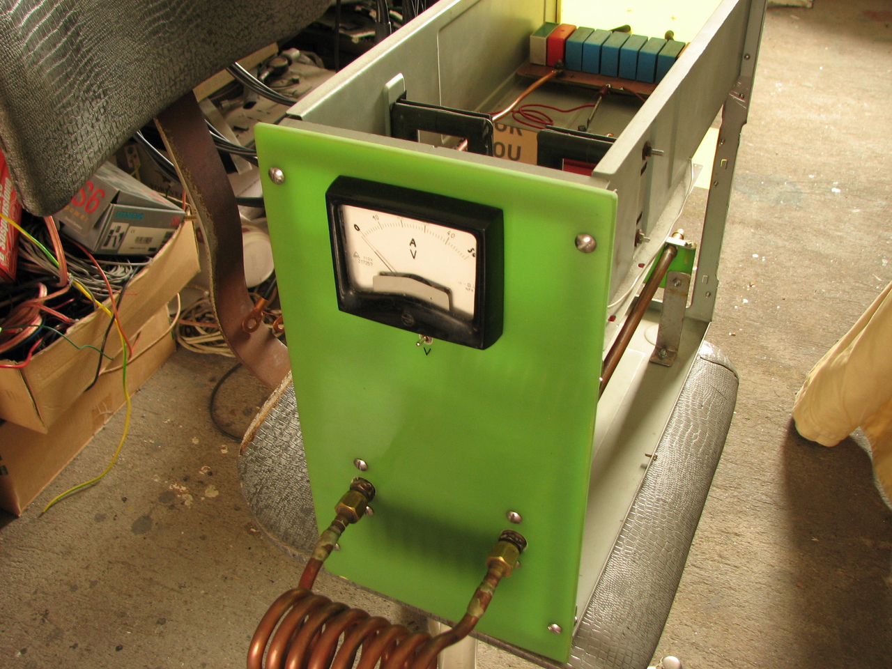

Ha a piros vezetékre gondolsz, az a 12V gate feszültséghez megy, a másik fehér pedig a V mérő előtétellenállására. Alul középen húzódik egy lapos 6x1mm-es rérhuzal, amely a testpont és egyben a sönt az ampermérőhöz.
A CO hegesztő üresen sem éri el a 35V-ot, gondolom az még nem sok.
(#) zgyula válasza lac12345 hozzászólására (») Jún 20, 2016 /
Sajnos nem fér be a kondibank a 2 cső közé, mert elég nagyok ezek az FKP10-es 100n / 1250V kondik, viszont a bekötő vezeték max. 6-7cm hosszú,de érezhetően melegszik . A kondik alig érezhetően melegednek, fölösleges hűteni.
A fojtók vezetékét nem tudom rövidebbre szabni, viszont hál' Istennek itt is alig van melegedés (2,5mm2 -es sodrott kábel)

Itt a rajz, jelenleg nincs benne a 2 pirossal jelölt FET, de amint mindent sikerül gatyábarázni beleteszem.

Akkor lehet hogy csinálok egy külön tápot, de ez majd legutoljára. A műszer skálájára írok egy 100-ig terjedő sort is, a sönt felére pedig átforrasztom a leágazást. Gondolom itt már illik betenni még 2 FET-et párhuzamosan.

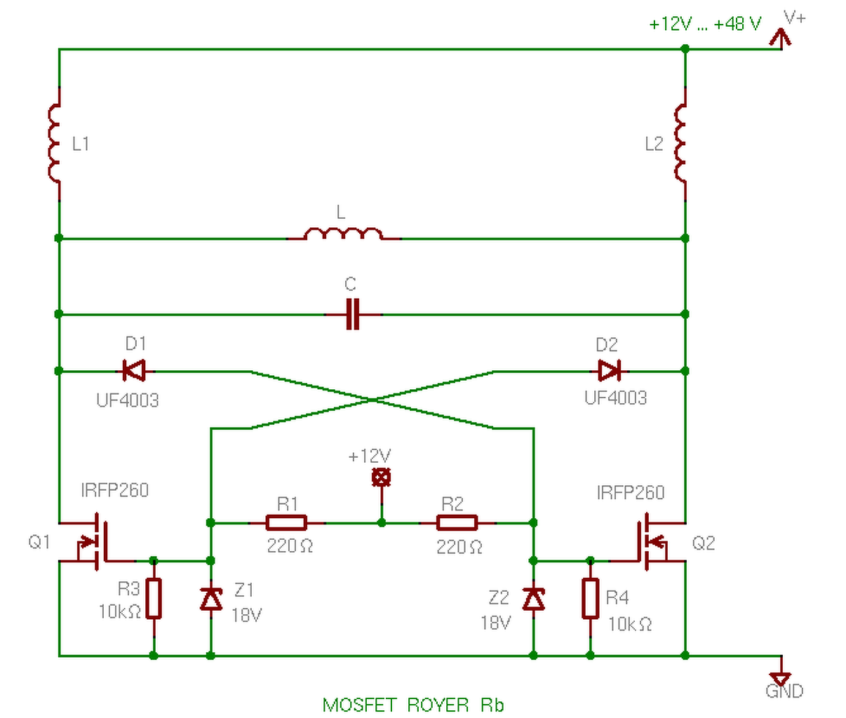

Erre a kapcsolásra gondolsz? Illetve fojtónak nem jó véletlenül a pc-tápokból bontott sárga ferrit gyűrű? Abból pont lenne 2db egyforma.
