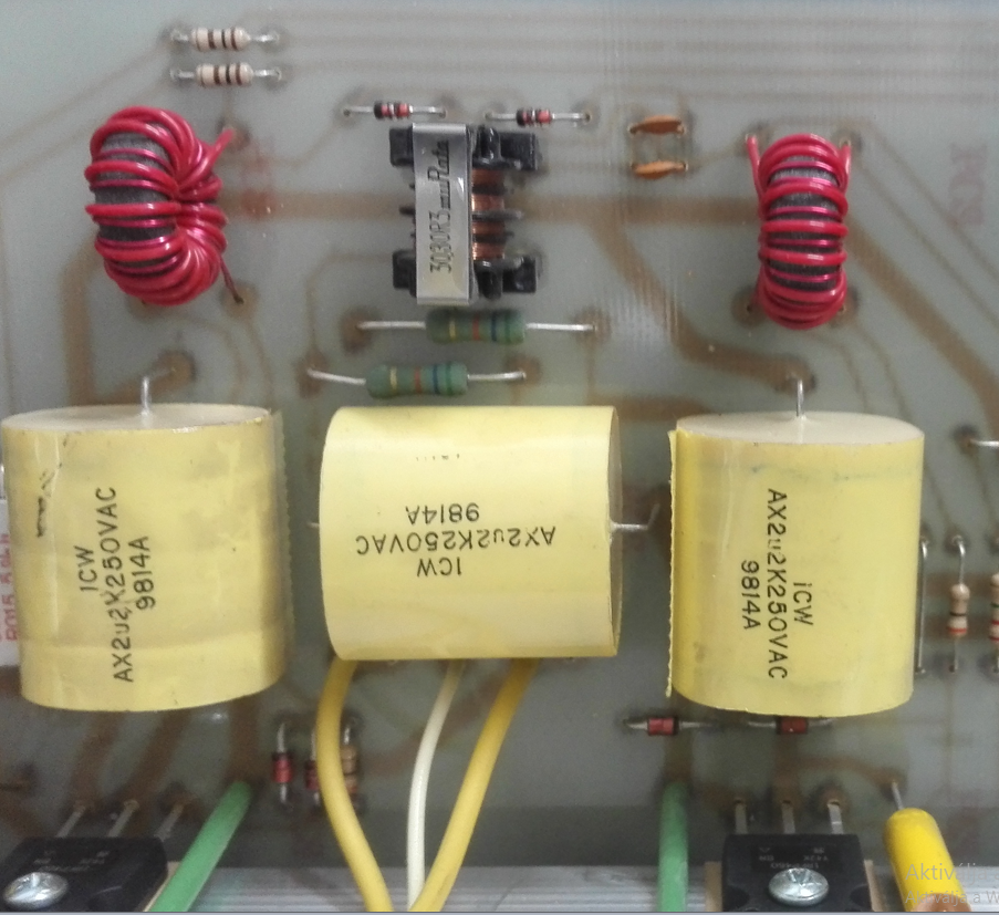

Az oldalak lekaparása jó módszer, ha nem sérül meg a kondenzátor. indukcios hevítőSziasztok!Került hozzám egy (gondolom eredeti kínai) indukciós hevítő. Ismerősöm elmondása szerint többször javították már, s állandóan tönkre megy. Szétszedve a STGW30NC120HD N-IGBT szállt el benne (nem tudom mi lehetett az eredeti félvezető). Kérdésem az lenne hogy van valami jobb félvezető ajánlásotok ami talán bírja is a kiképzést? Sajnos már minden elég silány minőség ![]() Segítséget előre is köszönöm! A hozzászólás módosítva: Máj 1, 2025
Pár infót még beírthatnál, esetleg fotó a cuccról. Gondolom, 2 db igbt van benne és hány voltról üzemel? Ha csak 20-30 voltról, akkor teljesen felesleges 1200 voltos igbt és 30 amperes, inkább 3-400 voltos és 50-60 amperes kellene. Régen nálam ilyenek mentek és nem durrant el egy sem. Utána 600 voltosak mentek 300 voltról.
Szia, persze, képek csatolva. 230V a készülék,
2db igbt van benne. Szétszedve amit még furának találtam hogy nincs védelem a gate-ken. Lehet rakok még pluszba gatre zénereket. Tulaj elmondása szerint egy két melegítés után szál el. Jelen esetben teljes rövidzárlat van a gds közt. Akkor láttam ilyet amikor a gate kap túlfeszültséget (<20V). Néztem közben félvezetőket: IXYS IXYB82N120C3H1 IGBT N-csatornás, 164 A, 1200 V Mondjuk lehet jobb lenne egy gate védelmel ellátott igbt. |
