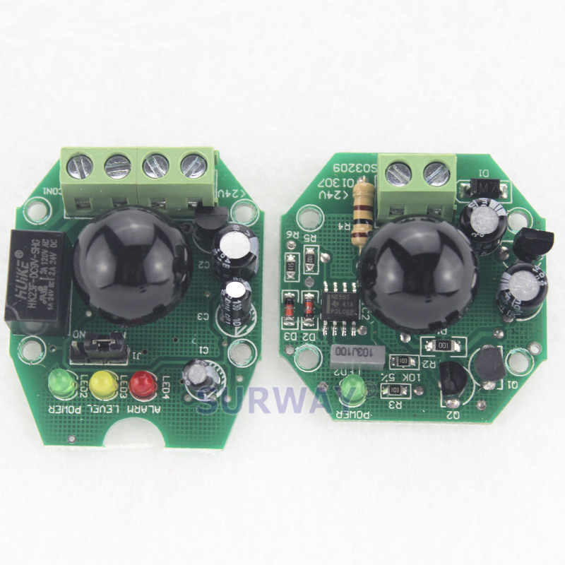

Rendeltem egy ABO-20 tipusu infrakaput. A bekötésnél az a gondom, hogy a (receiver) kimenetét nem értem, hogy hogyan kell bekötni pl. egy led lámpát szignálnak.
harskuti
Mit akarsz rákötni? A reléje nem bír el nagy terhelést, ráadásul alap helyzetben ha az adó-vevő látja egymást, akkor a relé zár. Majd ha a kettő közé kerül valami,vagyis nem látják egymást,akkor nyit a relé.
Ha lehet hinni a PDF-nek, tud az NO-t és NC-t is.
Én a kugli képei közt néztem,ott nem láttam állítási lehetőséget, de ettől még lehet rajta.
A leírásban szerepel és melékelem a képet is. A három LED felett ott a választási lehetőség.
