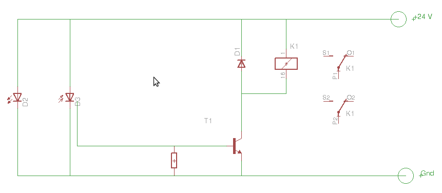

(#) csts hozzászólása Feb 7, 2012 /
Technikai kérdésem lenne. Adott egy (gyári) infra adó és vevő. Üzemi fesz 24 Volt DC. Ezzel szeretnék működtetni egy 24 V-os relét. A kimenet a vevőn kb 2 volt. Az ábrán látható áramkört megépítettem, de van vele egy kis gondom. Mégpedig az, hogy ahogy a videón is látszik valamennyire, az adó impulzus jelet ad, általam meg nem mért frekin, de ez a vevő kimeneten is megjelenik és ugyanebben az ütemben "villog" a relé is. A kérdésem az lenne, hogy tudom ezt valahogy kiküszöbölni? Az áramkörből sorompó lenne, a fényút megszakítása után nyitó impulzust adna a relé egy kapun.
thanx

(#) Bonca hozzászólása Feb 8, 2012 / 1
Itt van a programhoz a kapcsolási rajz. Elvi hibák vannak benne (pl. nincs az infra lednek kapcsolótranzisztora, infra modul négypólusként van megrajzolva). Csak szimulációs céllal készítettem a rajzot.
Bonca
