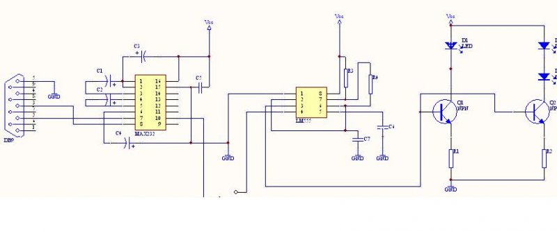

(#) devil2006 hozzászólása Dec 5, 2008 /
Lehet nem jó topic-ot választottam, de ezért nem akartam nyitni új témát.
Soros portra szeretnék kötni infra adót. Csak hát nem igazán találok hozzá semmit csak vevőhöz.
Remélem valaki tud segíteni, minden megoldás érdekel.
Előre is köszi

(#) devil2006 válasza _JANI_ hozzászólására (») Dec 5, 2008 /
Köszi a gyors választ.
Linkeltem egy képet...
Nem tudom láttad-e de van itt egy Spinning Led topic
azt építettem meg és ez van hozzá de nem igazán működik...
Egy visual basic-es progi küld ki infót rs232-n infra ledek tsop vevő felé néznek és az veszi végülis az információt.
Így lehet szöveget változtatni rajta
(#) _JANI_ válasza devil2006 hozzászólására (») Dec 5, 2008 /
Átnéztem a " Spinning Led topic "-ot. De nem találtam meg a mellékelt képed eredetijét! Ha tudod hol lehet fellelni az sokat segítene! Mert az amit belinkeltél képet, kicsit hiányos szerintem. Az
„LM???”
-es IC-nek, jó lenne ismerni a pontos tipusát!
Talán valami egyéb komunikációs IC-vel jobb lenne megoldani. LP: TOIM3232.
Esetleg MCP2120.
Nézz körül a linkelt oldal megadott útvonalán.
... Termékek -> Alkatrészek -> Microchip -> Perifériavezérlő áramkörök -> Infravörös/IrDA kommunikációs áramkörök.

(#) devil2006 válasza _JANI_ hozzászólására (») Dec 6, 2008 /
555-s IC van benne meg max232, de sajnos nincs alkatrész mellé méretezve
Körbenézek az általad említett típusokkal is.
(#) devil2006 válasza _JANI_ hozzászólására (») Dec 9, 2008 /
Helló újra.
Tehát ez lenne a lényeg hogy a soros porton érkező információ szerint engedélyezi/tiltja a max232 (10es láb) kimenete az 555-t (4es láb).
Az infráról annyit sikerült kiderítenem hogy TSOP1738-as vevőhöz van méretezve, tehát az 555 38Khz 50% kitöltési tényezőjű jelre van méretezve.
Valamiért viszont semmiféle működést nem sikerül kicsalnom a kapcsolásból
(#) _JANI_ válasza devil2006 hozzászólására (») Dec 10, 2008 /
A soros port csatlakozásánál a TXD (3. láb) és a GND (5. láb) rendben van.
De a MAX232-es engedélyezését (Ha egyáltalán kell neki.) az RTS-(7. láb)-ról kell biztosítani, Ezen küld ki jelet a PC a periféria (Módem) felé, ha adatot akar kiküldeni. Szerintem erre nem lesz szükséged... Vagy én értettem férre.
A TXD (3. láb)-ról jövő adatok a MAX232-es 8. (PC-oldali) bemeneti lábára megy. Ez OK! Viszont ennek a kimenetére nincs kötve semmi! ( MAX232 9. láb) Így a kimenő adatok csak a MAX232-es szintillesztő kimenetére jutnak el. Elvileg innen kell az 555-öst vezérelni...
S szerintem a vételi adatvonalra a te esetedben nem lesz szükség. (MAX232 10-bemeneti láb, 7-es kimenet, RSR 2. (RXD) bemenet.)
-Most hirtelen más hibát nem találtam.-
Sokat segítene ha kellő szintillesztés után (MAX232) a PC közvetlen kapcsolatot tudna létesíteni a vevő egységgel. Ha úgy működik akkor az IR hibáit könnyebb lenne felderíteni.
