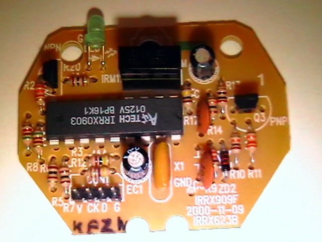

Van nekem 1 infrás egérből megmeratt vevő egységem az lenne a kérdésem hogy mit lehetne ezzel kezdeni!! Van benne: 1.) 1 ic IRRX0903 2.) 1 TSOP 1138-AS IR MODUL!! lehetne ezekkel vmit kezdeni???

Itt egy adatlap az TSOP1138-as IR modulról! Az 1. -es kérdésre: A másiról nemsok adatot találtam, DE ez nem azt jelenti, hogy nincs! (Az valami spec IR adómodul.) Ha másképpen nem megy, akkor az IRRX0903 lábait kezd el beazonosítani! Hova csatlakozik a GND? Melyik lábára megy a +Ut? Melyik lábon kapja a küldendő ADAT-okat? STB... Egyáltalán, hány lába van ennek az IC-nek :kerdes: :kerdes:
az icnek 18 lába van!!
egyébként ez va rajta IRRX0903 0125V BP16K1
Szerinten ez egy mikrokontroller a TSOP1138 számára, vagy

Idézet: nem egy öntapadós fóliára van rányomtatva, amit az IC tetjére ragasztottak? Az :alien2:„IRRX0903, 0125V BP16K1” (Lehet hogy némi képanyag sokat segilene. Csak a panemról egy részletes. :wow1: )
Nem öntapadós fólián van hanem simán az ic tetején
Képet is mellékelek csak még le kell fényképelni
Na elkészultek a képek de nem lettek vmi jók!!
Méghogy nem jók!? Minden fontos adat látszik!!!

Nekem most sikerült megépítenem azt a bizonyos soros IrDa portot. Sok próbálgatás után annyiban maradtam, hogy minden fölös alkatrészt ki kell dobálni belőle. Megpróbáltam, hogy csak pár dolgot iktatok ki belőle, hogy legalább az infra vétel visszajelzés működjön, de az az ic (IRRX0903) bezavart és az istennek sem működött. Kiiktattam a csati körül minden ellenállást, kondit, az infravevő ic körül is kiírtottam mindent, tul.képp csak a panel, a csati és az infravevő IC maradt meg. (Az IRRX-es ic valami dekódolást csinál, amit az RS232 nem tud értékelni) Tehát, fogtam a "lebutított" panelt és nekifogtam ezt megépíteni: http://stuff.nekhbet.ro/2006/07/10/make-an-infrared-remote-control-...c.html Minimális angoltudás kell csak, teljesen egyértelmű a rajz és a leírás. Szükségeltetik hozzá a winlirc is: http://prdownloads.sourceforge.net/winlirc/winlirc-0.6.5.zip?download Telepíteni nem kell, ki kell csak csomagolni egy könyvtárba és az exe-vel lehet indítani. 300Ft-ba és egy kis idő ráfordításába került nekem. Szépen viszi a winampot (winlirc plugin-al) a panasonic DVD-m távirányítójával. Ha valaki elárulná, honnan lehet TSOP1738-as IC-t beszerezni, annak örülnék További kérdés: mmkaresz@gmail.com
