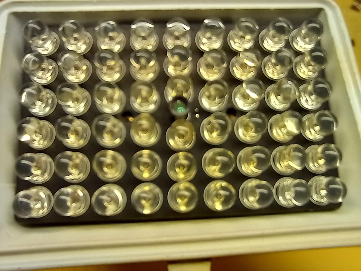

(#) mraulajos hozzászólása Júl 7, 2024 /
A képen látható infra ledet keresek. Mindegy hogy sima, vagy púpos. Vegyesen, aránytalan osztással vannak beültetve egy kamerába. AliExpress is jó. Nem tudom, hogy keressem.

(#) mraulajos hozzászólása Jún 25, 2025 /
LED jelölés
Hali! Segítséget kérek. A képen látható infra LED nek mi a jelölése? Átmérő 7,7mm, magasság 11mm.
(#) Bakman válasza mraulajos hozzászólására (») Jún 25, 2025 /
Átmérő 5 mm nem megoldás? Abból annyi van kb. a sarki fűszeresnél is, hogy dunát lehet velük rekeszteni.
Előző, 2024-es kérdésedre, hátha még jól jön: OSI5LAZB31P.
(#) mraulajos válasza Bakman hozzászólására (») Jún 25, 2025 /
Köszönöm! 5 mm es nekem is van. Nem próbáltam még helyette. Van egy ilyen plusz panelem, ami képen is van. Abból szedegetem egyenlőre. Köszönöm a linket. Az is függőben van. Elég húzós ára van.

(#) mraulajos válasza Bakman hozzászólására (») Jún 26, 2025 /
Írtam nekik. Válasz: Sajnos a termék nem elérhető, nem beszerezhető.
