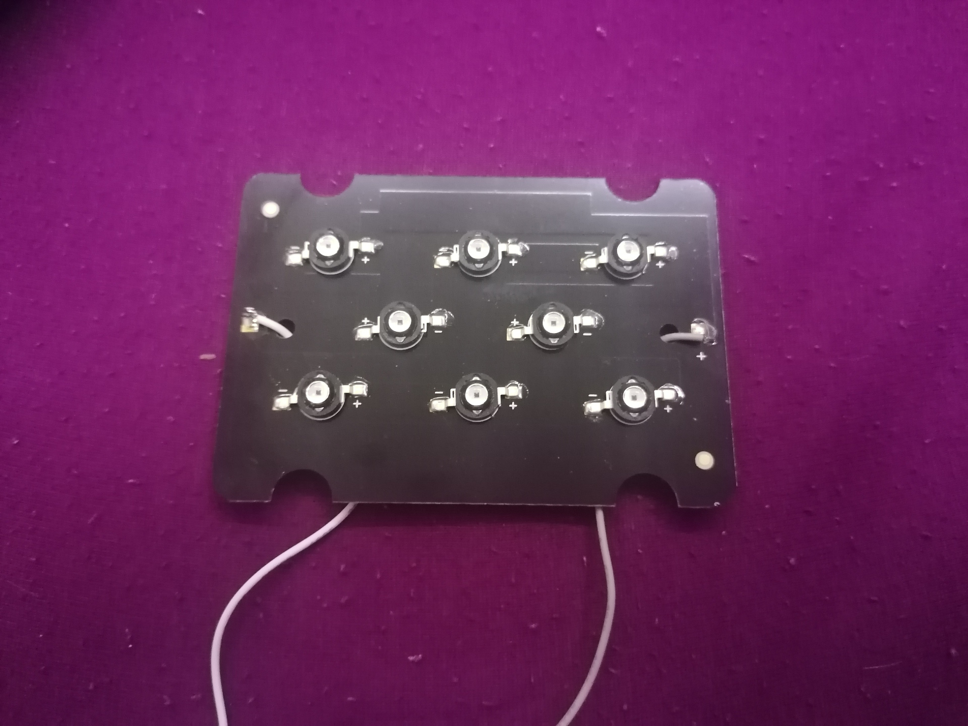

Üdv. Van egy infra panelem, amin kettesével vannak sorba kötve a ledek. Kérdésem lenne, hány voltról tápláljam?
Hello! Az infrák általában 1,2..1,3V nyitófeszültségűek. Tehát már 2.6Vtól világítanak. De ha nincs előtét ellenállás, kinyírhatod Őket!
Hogyan tudnám megoldani egy 12Vos táppal a világítását?
LM317 pl?
Készíthetsz belőle áramgenerátort, de elég haszontalan lesz a dolog, mert a LM317 rengeteg hőt fog produkálni. Na meg ismerni kellene mekkora árammal hajtható az infra. Egy kapcsolóüzemű átalakító értelmesebb lenne. Akár a Skori oldalán található is jobb lenne hozzá.

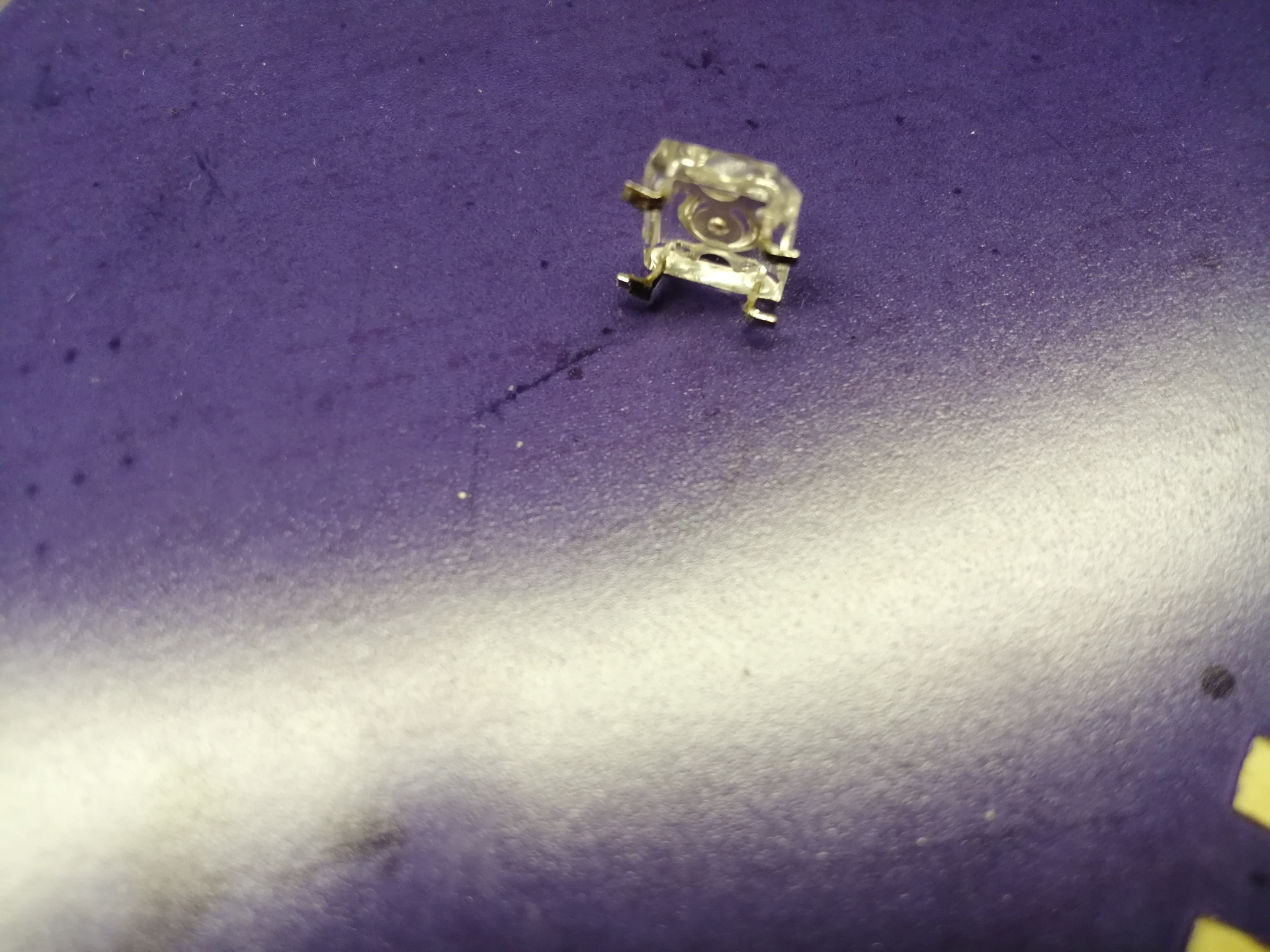

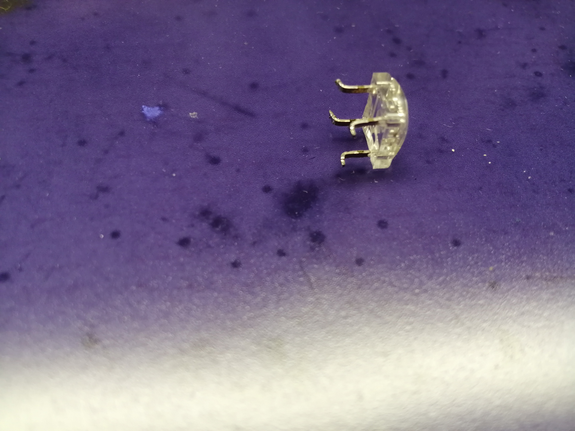

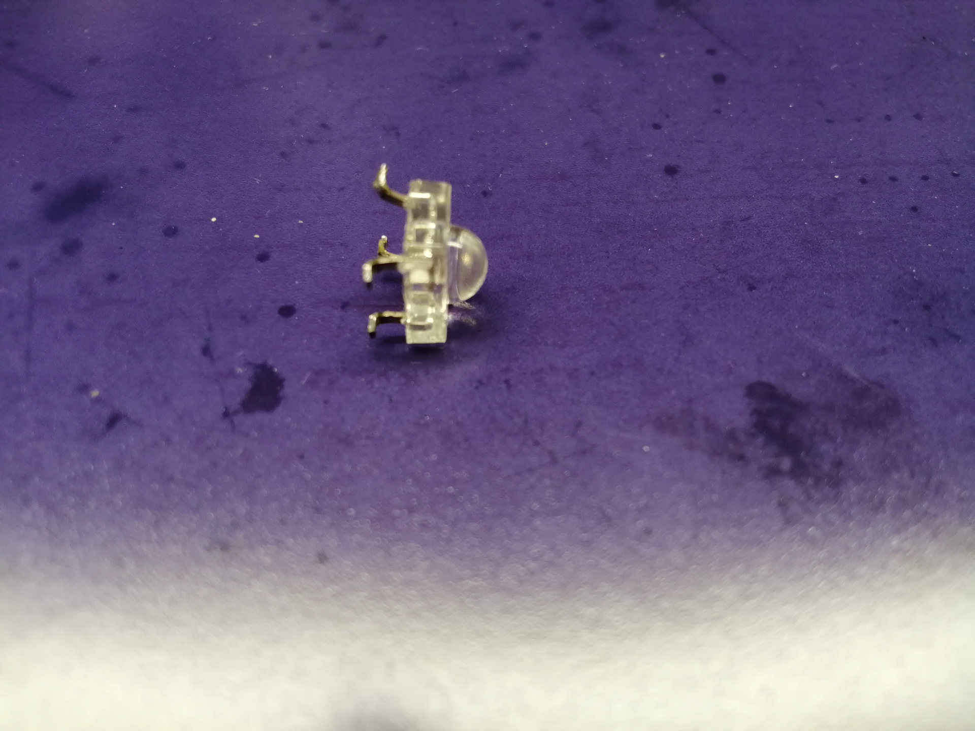

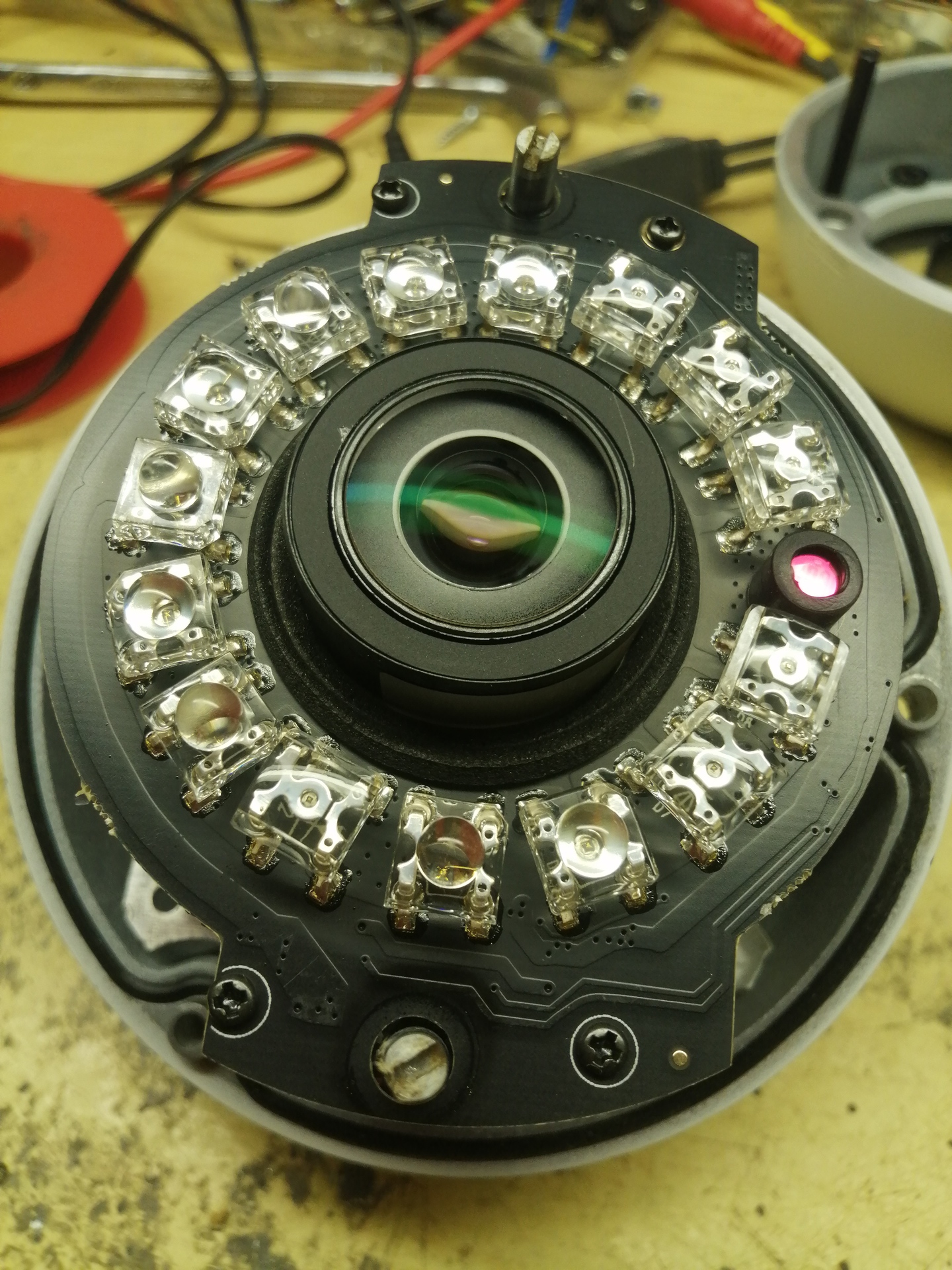

A képen látható infra ledet keresek. Mindegy hogy sima, vagy púpos. Vegyesen, aránytalan osztással vannak beültetve egy kamerába. AliExpress is jó. Nem tudom, hogy keressem. A hozzászólás módosítva: Júl 7, 2024

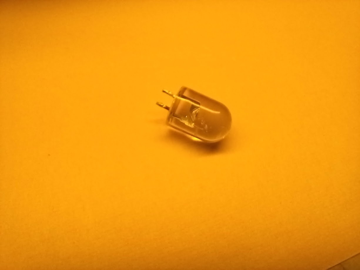

LED jelölésHali! Segítséget kérek. A képen látható infra LED nek mi a jelölése? Átmérő 7,7mm, magasság 11mm.
Átmérő 5 mm nem megoldás? Abból annyi van kb. a sarki fűszeresnél is, hogy dunát lehet velük rekeszteni.
Előző, 2024-es kérdésedre, hátha még jól jön: OSI5LAZB31P.
Köszönöm! 5 mm es nekem is van. Nem próbáltam még helyette. Van egy ilyen plusz panelem, ami képen is van. Abból szedegetem egyenlőre. Köszönöm a linket. Az is függőben van. Elég húzós ára van.
